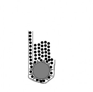

Už z principu točáku to takhle fungovat nemůže. Mrkni na obrázek v příloze, tohle je princip točáku, takže vlastně podávací kolečko nemůže vytlačit kule nahoru do šachty, pokud nemá další kule, kterýma by je zespodu cpalo. Proto točák nikdy nepodá všechny kule a proto když ho vyprázdníš a necháš jen v šachtě, tak až prvních pár kulí vyjede nahoru, tak se kolečko protočí naprázdno (to je to vrčení co slyšíš).

aha, dík moc za vysvětlení, dokud úplně nepřejdu na tlačáky tak je budu nechávat plný
