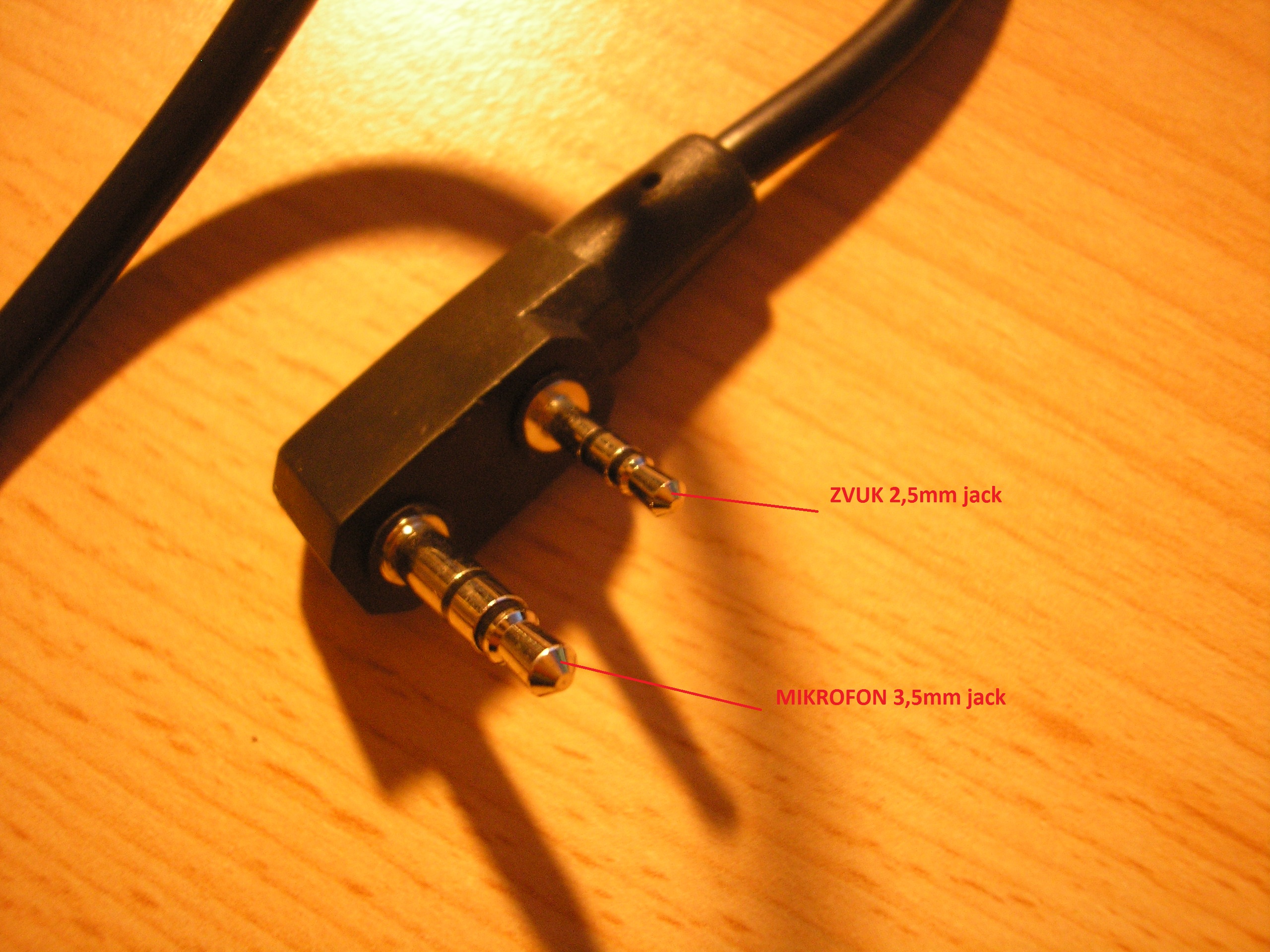

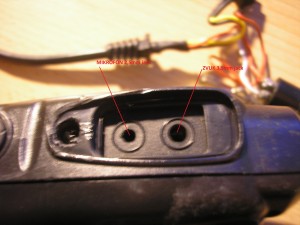

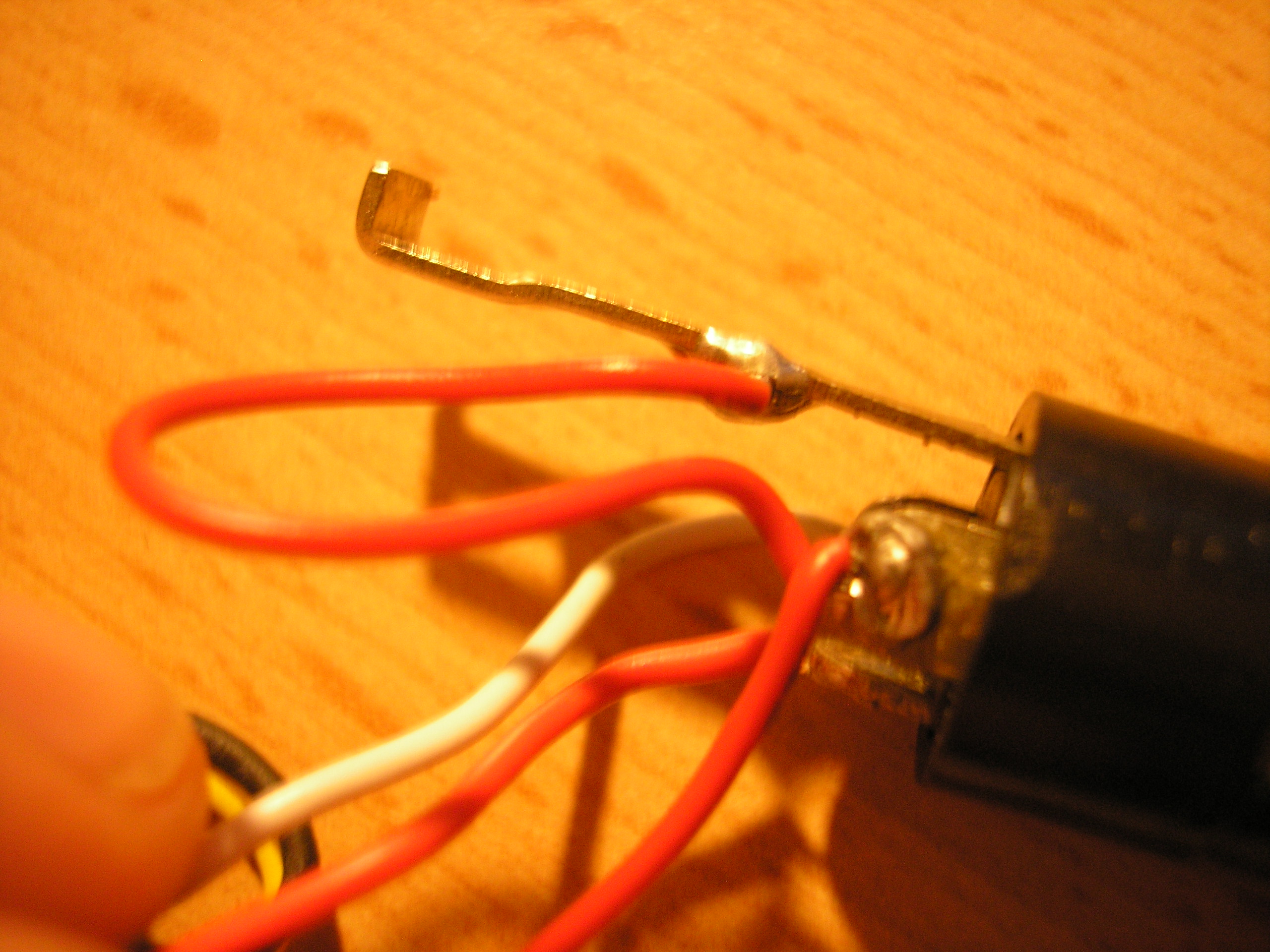

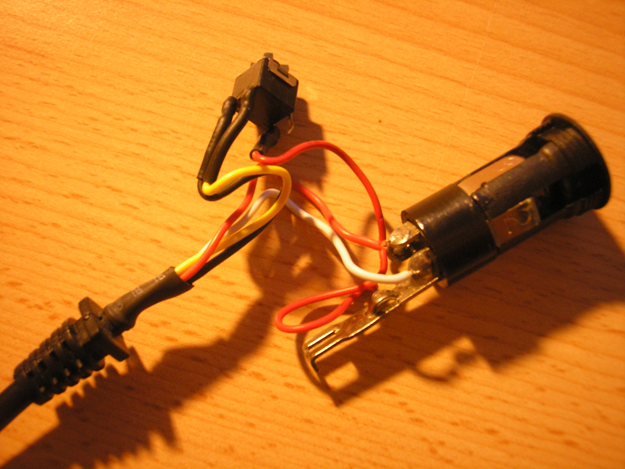

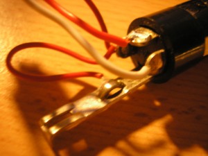

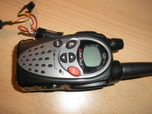

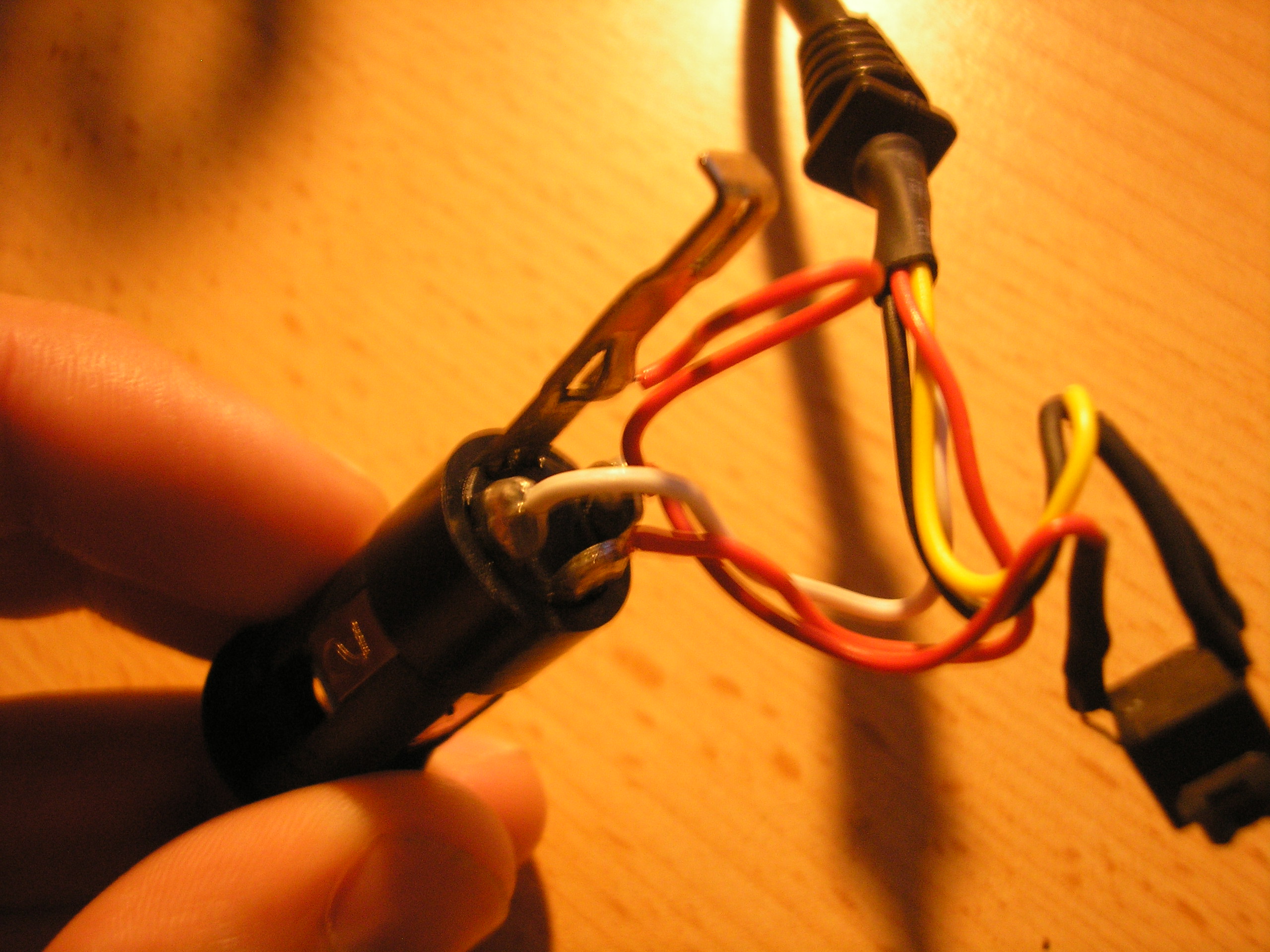

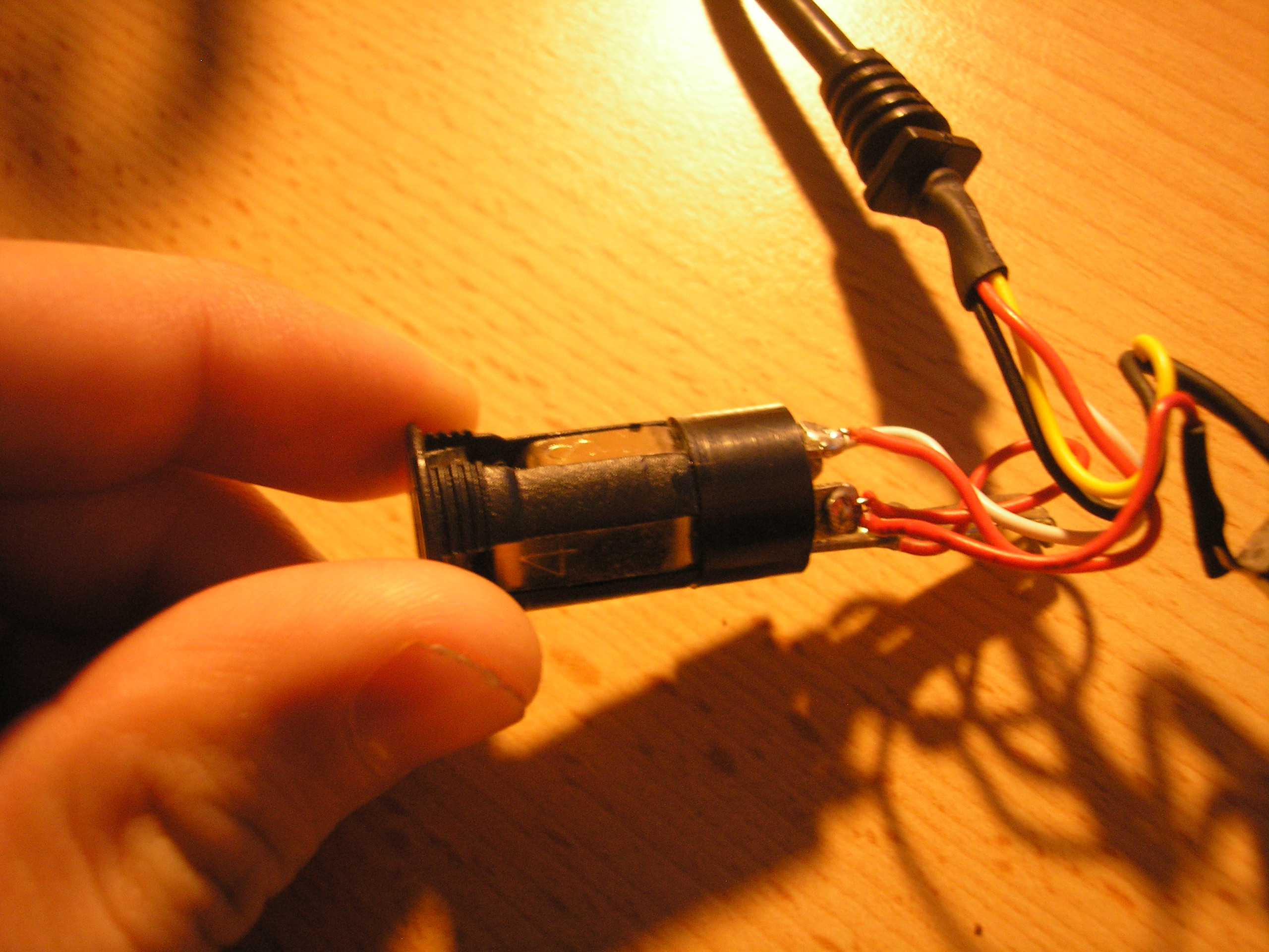

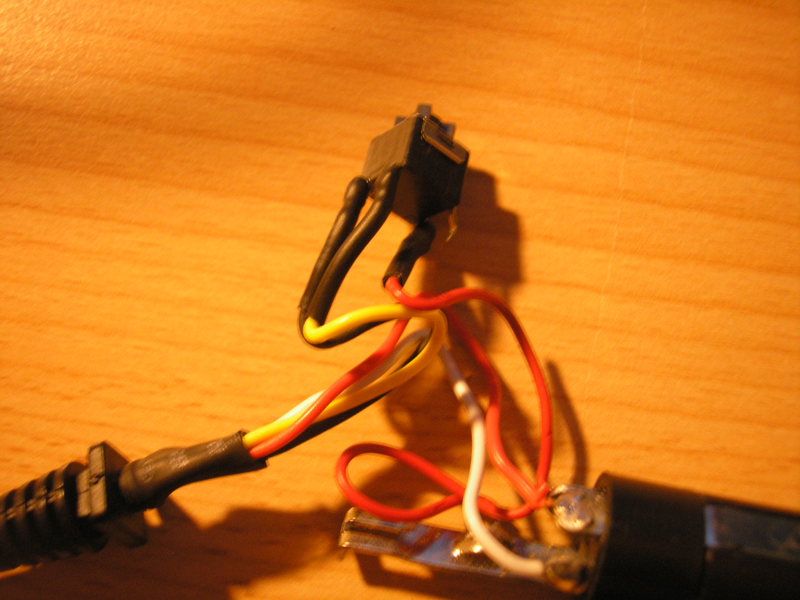

Zdravím, jak již název napovídá mám problém se svým headestem. koupil jsem si headset http://www.zamerovac.cz/takticky-headse ... g10ibp5i26 s tímto kabelem http://www.zamerovac.cz/spinac-u94-ptt- ... 49573.html , jenže jsem zjistil, že to má přehozené dráty. Ve vysílačce je pro příjem zvuku určen 3,5 mm jack a pro mikrofon 2,5 mm. Kdežto na kabelu je to obráceně. Rozebíral jsem to a vypadá to, že by stačilo pouze přepájet některé drátky, jenže já absolutně nemám zdání, který je který. Poradí mi někdo které prohodit??? Předem díky za rady a nápady :wink:

Tak přepájením to určitě vyřešit půjde. U headsetu si prostě propípej měřákem, kterej drát kam vede, to by neměl bejt problém...no a u vysílačky si budeš muset najít nějaký schéma, ve kterym najdeš, na kterou část kterýho jacku má vést jakej drát.

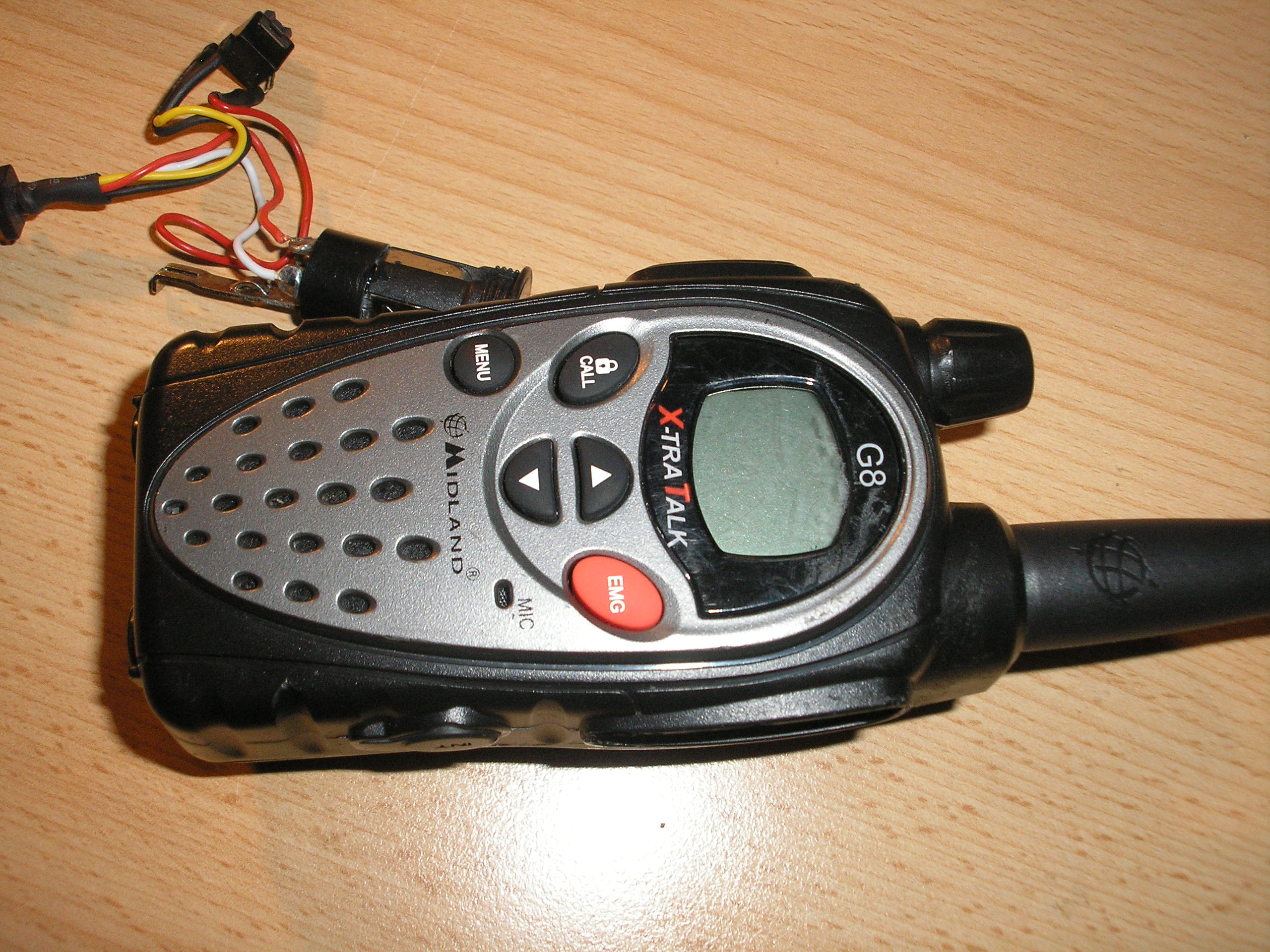

ZÁZRAK!!! Je tohle schéma k něčemu dobrý???
EDIT: Nějak se nepřiložilo :(
EDIT 2: tak jinak http://manual.cbmonitor.cz/pmrradio/index.php
Je to MIDLAND G8 .... vypadá to jako kompletní schéma obvodů vysílačky

Jako teoreticky by to z toho mělo jít vykoukat...
24 říj 2010, 19:42
Nový příspěvek Re: Headset - přehozené výstupy
Tak jsem na to koukal a asi bych jako první zkusil jednoduše prohodit ty jacky. Nemusíš vubec nic kuchat, prostě si vyrobíš redukci 3,5-2,5 a 2,5-3,5 a zkusíš to tam zapojit obráceně.
