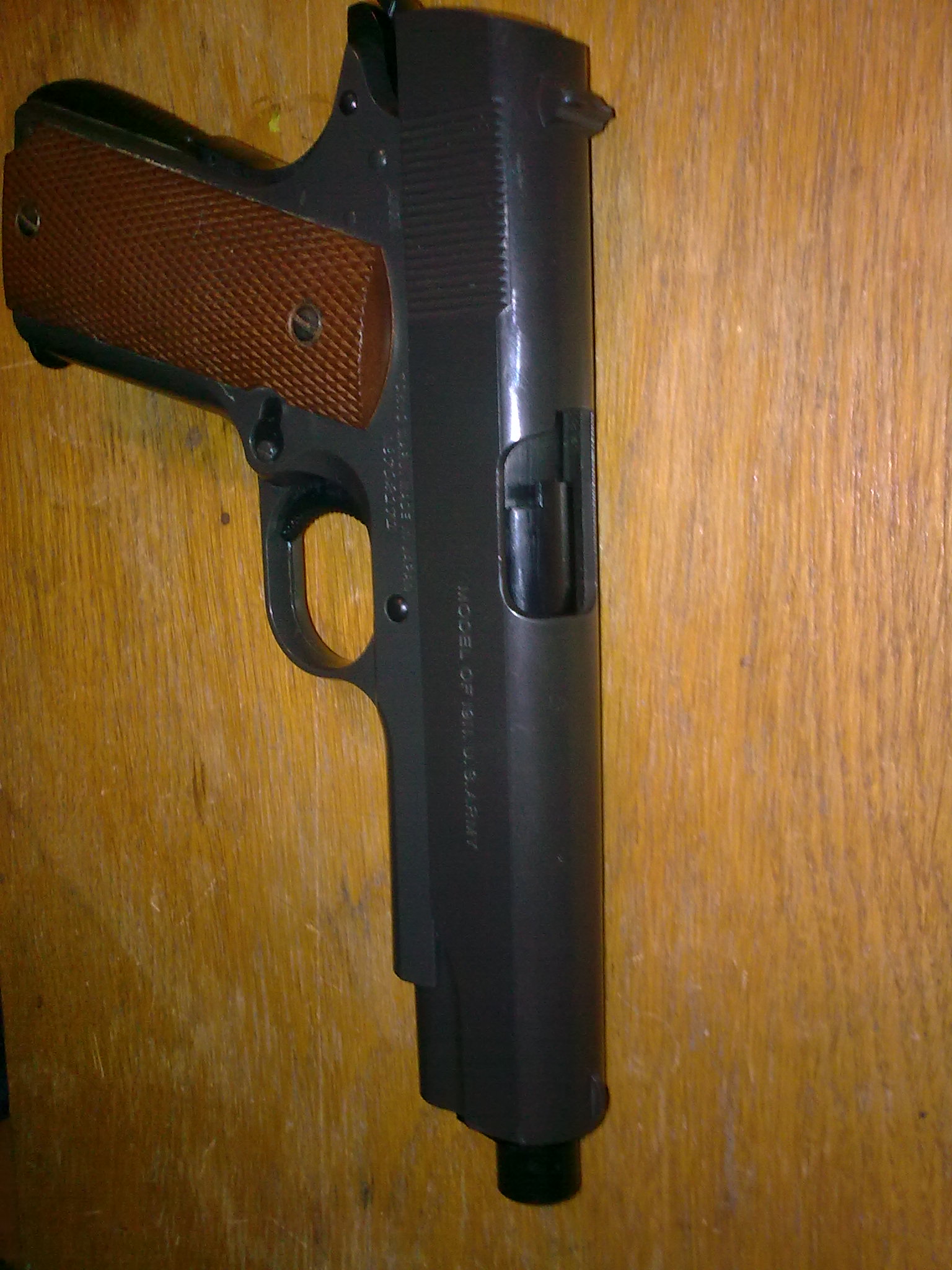

Tak u našeho týmovýho colta se vyskytl problém. Když ho natáhnu, tak se závěru úplně nevrátí ale zůstane to tak, jak je na obrázku. Přitom když ten závěr dopředu dotlačím, tak to normálně střelí. Ale prostě cítím, jak tam něco dře a když tu zbraň rozdělám, tak to vypadá všechno v pořádku. Nevíte čím to může bejt? Díky za pomoc.

Mně se tohle stalo u manuální Beretty od TM taky a bylo to způsobený tim, že v zadní části, kde se opírá trn pružiny o tělo, plastový tělo naprasklo a závěr o to dřel. Chvilku potom to pak rupnulo úplně a Beretta byla dobrá tak na náhradní díly. Zkontroluj, jestli to není podobnej problém a pokud nic takovýho neobjevíš, zkus prostě rozborku a promazat.

tam právě není nic prasklý a namazaný to je

Taky může bejt jenom vymačkaná vratná pružina závěru, jak je ten kvér starej? Jinak v mym případě ta prasklinka taky byla prakticky neviditelná, ale tenhle problém to způsobovalo, zjistil jsem to až když to ruplo pořádně.

Takže je tam ulomená část vnější hlavně, takže je dobrej akorát tak na náhradní díly...nebo nemáte někdo tu část jako na obrázku(to je z plynovýho colta, ale vypadá to skoro stejně) z odepsanýcho coltu(halveň a ten její plastový"obal" nepoškozený?
