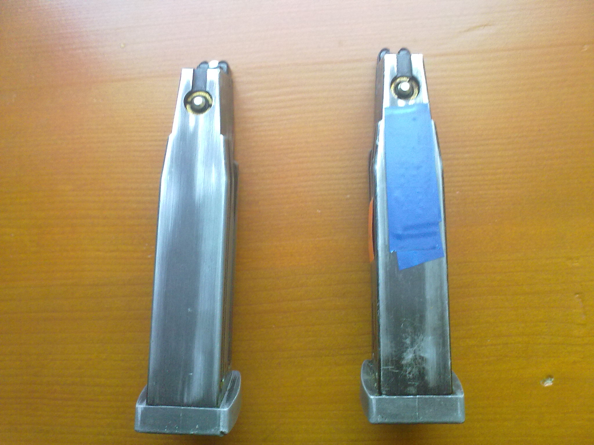

zdravím , konečne som po dlhej dobe vyriešil problém u mojho TM MK23 socom , kde u oboch mojich zásobníkou bol problém z podávaním a možno to pomôže niekomu čo rieši podobný problém aj u inej zbrane :idea:
Príčina je to že opotrebením sa zadná časť zásobníkou mierne obrúsila o desatiny milimetra a už sa zásobník pohyboval trošku dopredu a dozadu .
Takže prvá rana šla vpohode po zasunutí zásobníka a potom už nastával problém , bolo to 50/50 či vystrelilo BB.
Riešenie je proste prelepiť zadnú zodrenú časť , mne poslúžila Elektrikárska izolačka , ale určite sa nájdu aj ine "vzhľadnejšie možnosti " a trvácnejšie

Takže problém čo ma trápil asi 4 mesiace vyriešení za 5 minút vďaka inému problému :D
