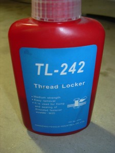

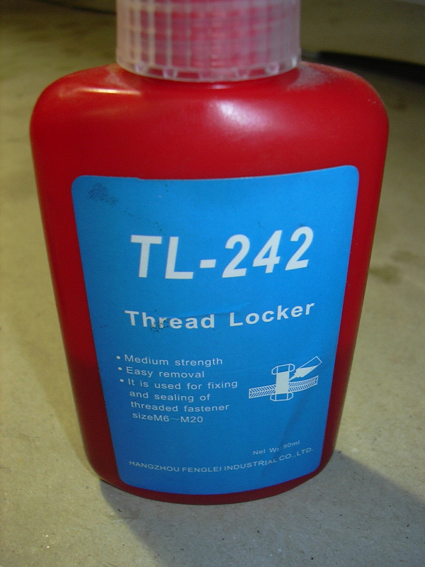

Nový příspěvek Re: Pruzina M130 do AK74
sekundak neni spolehlivy, potrebujes lepidlo na zavity, viz priloha...i kdyz je divny ze by se to po jedne akci povolilo, to by nemelo udelat ani bez lepidla, nekde jsi udelal chybu
lepidlo na zavity.JPG [ 174.49 KiB | Zobrazeno 8493 krát ]
21 kvě 2012, 18:26

lepidlo na zavity dobry napad, dakujem za typ len odkial to zohnat.
a myslite ze dalsia podlozka proti uvolneniu pomoze? http://imageshack.us/photo/my-images/10 ... apist.jpg/

lepidlo tady:
http://www.hobbyking.com/hobbyking/stor ... duct=10959
lepsi lepidlo nez podlozka, bez nahrati hlavy pistu sroub nepovolis :)
