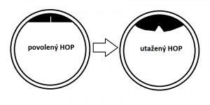

Já jsem si do SRka na silnou pružinu koupil tuhle gumu a kupodivu za tu cenu a ještě k tomu od Elementu funguje naprosto luxusně!! Bez problému zvládá jakékoliv kule od 0.2 až po 0.3 (ale zvládne i víc, protože na třicítky to mám utažený celkem málo). Nevím, jakto že jim to tak funguje a udají to za tak směšnou cenu. Jinak mají ji tam i v měkčích verzích (méně stupňů) a ty jsou pro slabší pružiny.
V příloze jsem namaloval nezvyklou konstrukvi týhle gumy. Snad to bude každému jasný - bobánek je prostě fiklej a čím víc se tlačí, tím víc se rozevírá a tím víc do hloubky můžete hop přitlačit a ono to obepíná kuličku a stabilizuje jí to ale hlavně účiněji hopuje. Aspoň podle mého názoru...
