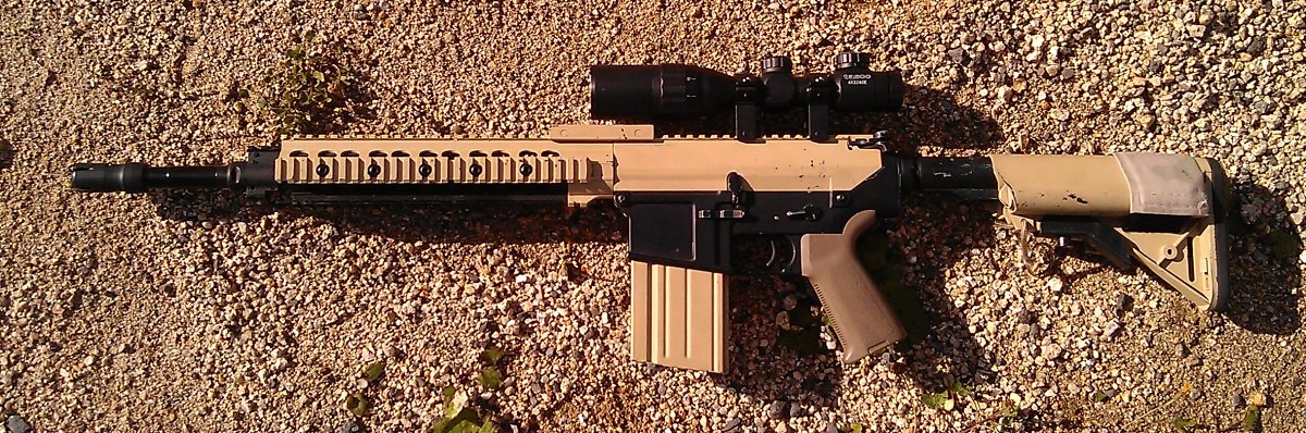

Ohledně vzhledu...já to mám teď takhle a jiný to už asi nebude :D
Poznámka: SRko
468511_3764795438689_1661656145_o.jpg [ 247.29 KiB | Zobrazeno 22352 krát ]

Příspěvek Re: SR 25
Asi jsem jina skola, ale davat vysuvne pazby na dlouhe zbrane (M16 apod) mi prijde perverzni. U M4 sedi jak prdel na hrnec, ale todle je takove divne

No...ona dlouhá pažba v kombinaci s nosičem plátů, kterej není zrovna nejhubenější je vražedná kombinace :D sice mám 187cm výšky ale na dlouhou pažbu s CIRASem bych potřeboval ještě delší tělo...
az teda na tu barvu je to slint slint :mrgreen:
