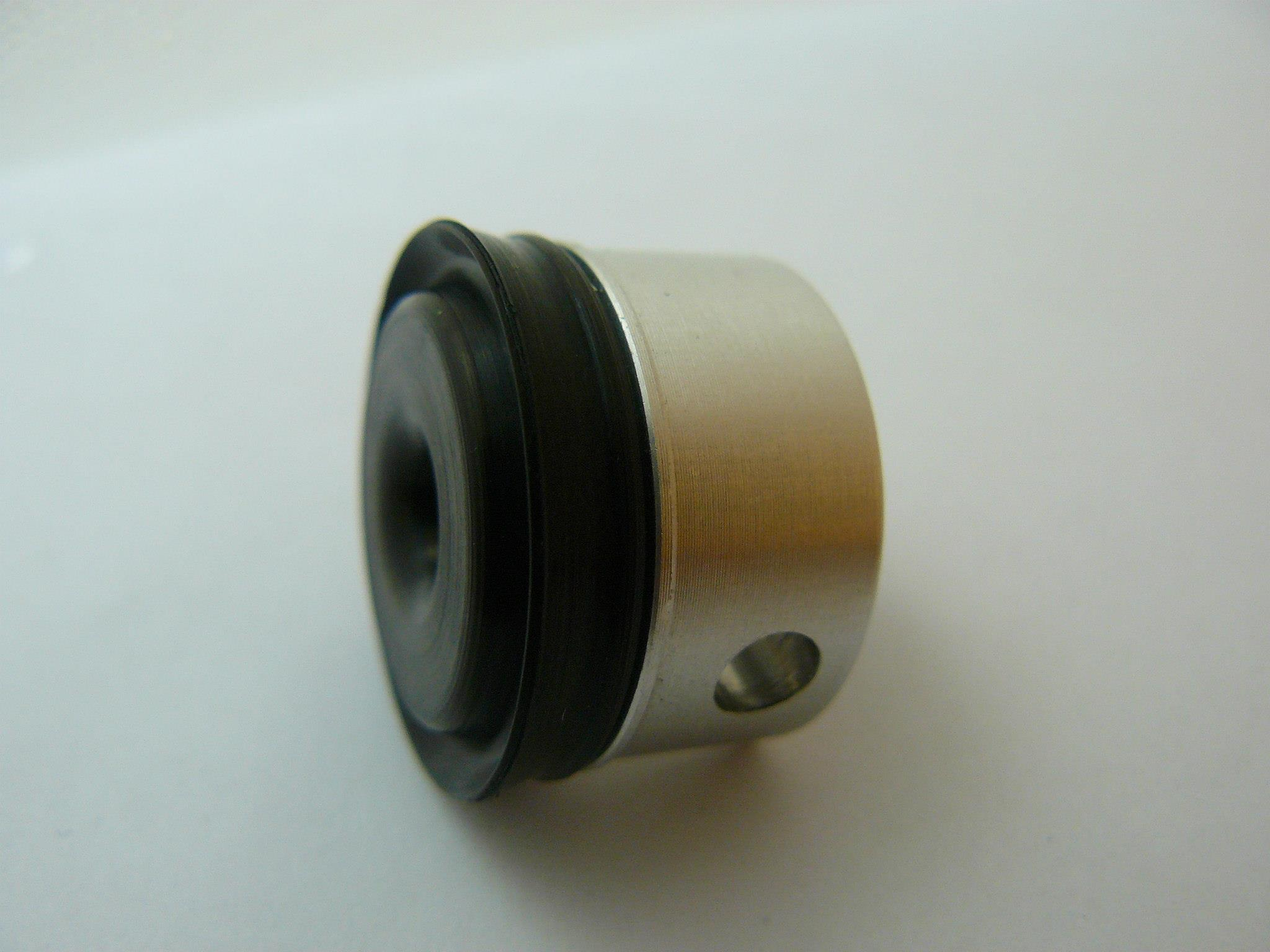

Nový příspěvek Re: Jak aktuálně poskládat vzduch?
Aky valec si dobre sadne na tuto hlavu? http://eshop.airsoftparts.cz/Set-vzduch ... hotechniky
hlava v.png [ 3.7 MiB | Zobrazeno 29176 krát ]

Jakýkoli.

Když už novou vzduchotechniku,tak od jednoho výrobce pokud možno všechno(hlavu pístu i válce,trysku)
Já mám tichý set od AirsoftParts a CNC komoru od ASpro,základní válec a vše šlape na jedničku.
AirsoftParts-výborné
RetroARms díly taky máme v teamu a spokojenost
Cokoliv jen né Element....
