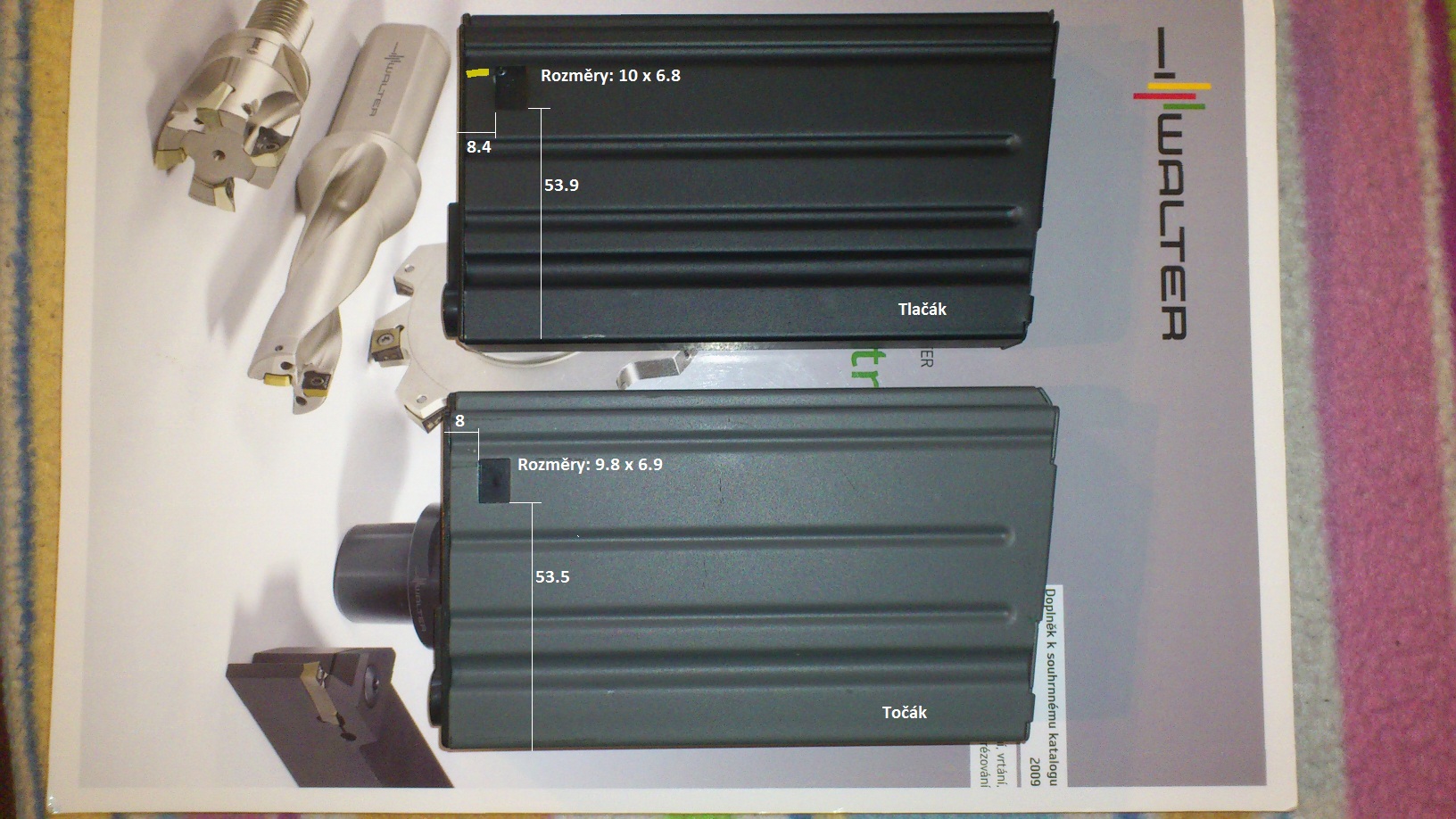

Kluci potřeboval bych poradit se zásobníky. Sice jsem chtěl trochu jinej tlačák, ale bohužel :)
Když není, tak není. Tedy...
Došel mi zásobník... na první pohled totožnej s točným včetně vybrání pro pojistku zásobníku. Na oko seděly i rozměry zásobníku a do komory sedne. Podává kuličky v pořádku, ale... Nevím proč, vytáhnu ho ven možná o 1cm (tedy i z hopky). Podle toho, jak je trochu odřený bych tipoval, že je to ta žlutě vyznačená dráha (sekne se tedy o plast nahoře).
Přeměřil jsem pozici okénka na pojistku zásboníku (rozměry v obrázku).
Je možný, že by se tlačám takhle rozměrově "vymknul" pojistce oproti točáku ?
Nebo je možný, že by stačilo přizvednout silou plech v okénku ?
Pak je tu ještě možnost, že je trochu kratší (myšleno horizontálně)
- Točák: 25 x 79
- Tlačák: 24.9 x 78.2
Ale na straně, ke které jsem oba měřil sedá do hopupky a jak jsem psal, kuličky podává dobře.
Pokud budete vědět čím to, budu rád. Určitě chci zkusit pár věcí sám, ale určitě tím "sundám" záruku na vrácení. Takhle můžu pořád zásobník ještě vrátit a nechat vyměnit kus za kus.
Díky, Ondra

no propiloval bych o kousek to okynko nahore a vuhnuti jak jsi psal je samozrejme take ucinne ..
17 dub 2013, 23:18
Nový příspěvek Re: SR 25
jen doplněk...dělají to všechny tlačáky pokud vím...všechny jsou tam ,,dost na fest" a nahore jsou trochu od toho dořené ale mě osobně to ničemu nevadí ba naopak sme rad že se zádbníky nevyklaj....(sám mám doma 3 tlačáky od G&P)

Tak jo, trochu jsem dopiloval komoru dle originálu a sedlo to tam skvěle.
No jo no, měl jsem strach do toho hrábnout :)
