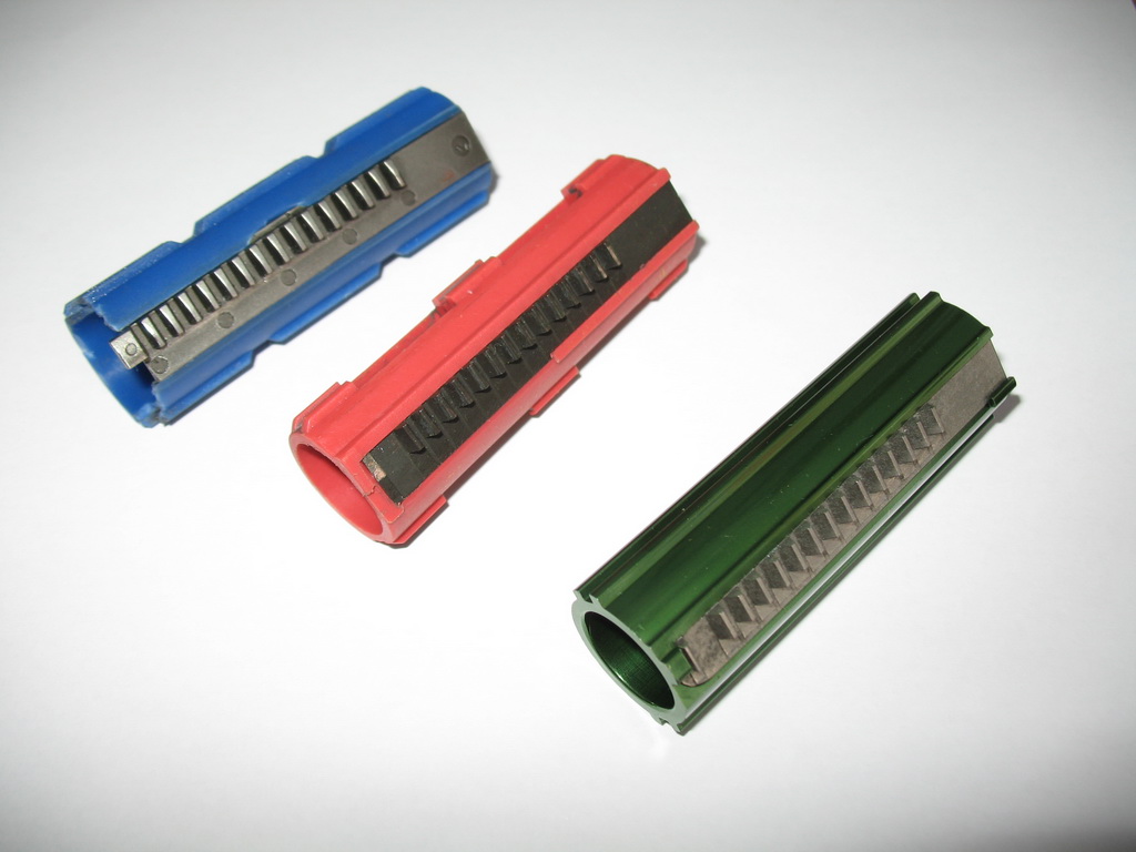

Píst mi prasknul po rozšrobování levnýho trnu pružiny(BigDragon), tak jsem teď koupil JBU dural s ocelovym polovičnim hřebenem

Vzhledem k tomu, že to mám na jednotlivky, tak SHS docela držel, prasknul až po tom, co se mi rozšrouboval trn, vzpříčil se v pružině a nedovolil pístu se úplně natáhnout, takže ho kola a motor roztrhli.
Teď jsem pořídil píst JBU z bohemiaairsoftu, za 440,- sice má 27g, ale tím, že je to dural, tak má velikej potenciál pro odlehčení, překreslim ho do PC a udělám na něm fyzikální analýzu, která ukáže, který místa jsou nejmíň namáhaný a tudíž se můžou odfrézovat.
