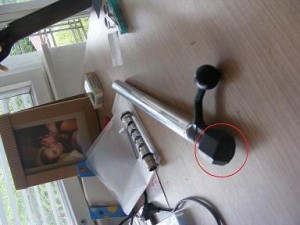

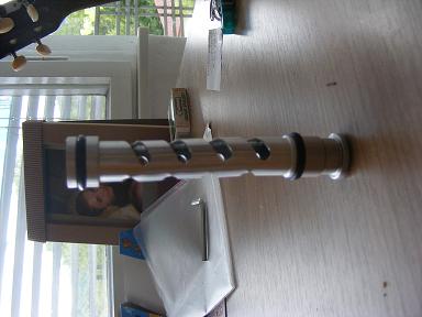

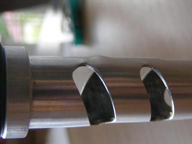

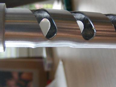

Este posielam aj fotky co to spravilo s piestom
cusssss
Poznámka: Konkretne tenou sroub sa zlomil

Poznámka: 180°
DSCF5007.JPG [ 19.14 KiB | Zobrazeno 13092 krát ]
Poznámka: V prvych dvoch otvortoch ho zacina ohybat
DSCF5006.JPG [ 17.45 KiB | Zobrazeno 13092 krát ]
Poznámka: Lepsie sa to odfotit nedalo, ale valec nie je rovny
DSCF5005.JPG [ 23.3 KiB | Zobrazeno 13092 krát ]

No tak ten píst je na vyhození to ti říkám rovnou.A to už takhle přišel nebo se takhle zdeformoval vlivem ý pružiny :?: Musí tam bjet hrozný úniky vzduchu musí bej v tom válci pěkně nakřivo.Měřil si úsťovku :?:

On sa tak zdeformoval, prisiel pekny
Nie nemeral som ustovu ale strelilo to tych 70m urcite.
A nevies, kde sa da zohnat ten sroub?
24 srp 2009, 17:16
Příspěvek Re: Upgrade L96A1
Ten sroub sem nidkev shopu nevidel nechal bych si ho udelat to neni zase az takovej problem to ti udela kazdej druhej anstrojar :wink:
