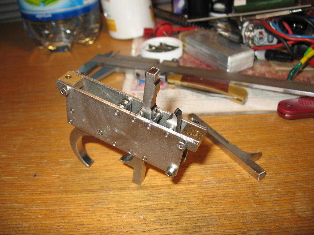

mini IMG_9352.jpg [ 243.48 KiB | Zobrazeno 14162 krát ]

Nový příspěvek Re: AIRSOFTPRO - ocelový válec pro L96 (mb01)
kdepa si sebral toho stříbrnýho krasavce ? :wink:
to je můj homemade Rathy-trigger version 2.0 :D nerezocel ....víc info PM :oops:
Zdarec.Zvládl bys udělat tenhle spoušťák http://www.uncompany.com/pageproductdet ... rodid=5579 na vsr10? Poslal bych ti originální abys věděl jak dlouhý musí být. Tady je video jak to funguje http://www.youtube.com/watch?v=lfSM2MVJq7w
Zdarec.Tady je důkaz toho že je zbytečné si kupovat předražené spoušťáky od pdi když někdo má šikovné ruce viz. http://www.airsoftforum.com/board/Trigg ... 11652.html
Jo ale ne každý má prostředky a šikovné ruce, aby si to vyrobil. Uměl bych si to vyrobit, pouze když mám před sebou rozložený originál, jinak asi ne.
4 borda95: Jasně, zvládl :oops: Máš PM
Ten trigger, co postuješ na tom foru je fešně a jednoduchej, podle fotek bych řekl, že tam nejsou žádný pružinky, a že se záchyt vystřeďuje gravitací, vypadá to, že je tam jen součástka spouště a záchyt pístu. Stiskem spouště přemáháš tření kov na kov(což není úplně ideální).....čím silnější pružina, tím větší odpor. Ale zase má pojistku :shock:
