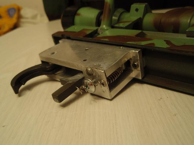

Nový příspěvek Re: Upgrade L96A1
Přidávám domácí verzi spoušťáku... není to sice moje práce, ale kámoš si to nechal vyřezat kolegou v práci... vnitřní díly jsou z původního spoušťáku...
HM spoušťák.jpg [ 42.17 KiB | Zobrazeno 10867 krát ]
....Home made....best one ....
neměl by někdo nákresy spoušťáku? Taťka je soustružník a nejspíš by mi ho dokázal udělat.
Moc prosím.
Dík předem
Nejlepší bude okopírovat ten původní, pokud ho máš k dispozici... a co se těch vnitřních dílů týče, tak ten mnou prezentovaný drží s původníma M190 bez problémů... stačí vyřezat jen ten domek...
Měl bych ho mít :D pokud bude, tak není problém to udělat. Jde o to, že zbraň nebyla moje a má ji kámoš, snad má :D pokud jí má tak to půjde, horší bude když ne.
soustruznik.... jde o to ze na soustruhu delas 99% rotacnich teles.
frezovat na soustruhu jde alen jen nektere veci, tak bacha na to :-)
TAk já se ho ptal a říkal že to půjde, on toho v práci dělá hodně :D pamatuju si, že mě kdysi dávno dělával písty do kuličkovek, protože ty china za 50 korun moc nevydržely a ten zobáček na pístu se hned urval.
