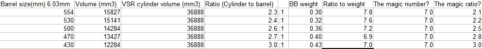

Aha,tak už tomu začínam chápať :-D okej teda, vieš mi ale povedať ako určuješ dĺžku hlavne ak poznám typ valca, pružinu a používane BBčka? je na to nejaký vzorec alebo tabulka? Ja som sa dočítal niečo ako že pomer objemu valca ku hlavni by malo byť pri bbčkach 0,36g 2,7:1 takže mne vyšiel objem valca 25 482mm3 čo som dal /2,7 a prepočítal zase na dĺžku hlavne čo mi vychádza 333 mm pri hlavni 6,01. Dávalo by to zmysel? a ako by sa mala meniť tá hodnota pomeru 2,7:1 pokiaľ použijem iné BBčka? Tieto info som našiel na airsoftsniperforum http://www.airsoftsniperforum.com/41-vsr-rifles/6075-advanced-vsr-sniper-building-guide-11.html. Na koľko to je presné ale netuším a popravde ak by mi niekto tieto prepočty potvrdil celkom by mi to pomohlo. Druhá vec či pri skrátení hlavne z 455 na prepočítaných 333 nenastane síce navýšenie FPS ale zhoršenie presnosti.
Poznámka: tu je ten ich prepočet pomeru objemu vzduchu k hmotnosti BBčiek.
ratio.jpg [ 48.17 KiB | Zobrazeno 29125 krát ]

Tyhle poměry platí pro hlaveň 6.03, tak to ber se špetkou soli.
Obecně budeš chtít plnej válec. S dírou se ti budou hodit pro zbraně na CQB. Pak si vybereš hmotnost kuličky, a tomu bys měl přizpůsobit hlaveň. Zbraň nebude tak všestranná, ale lepší v tom, na co byla stavěná.
