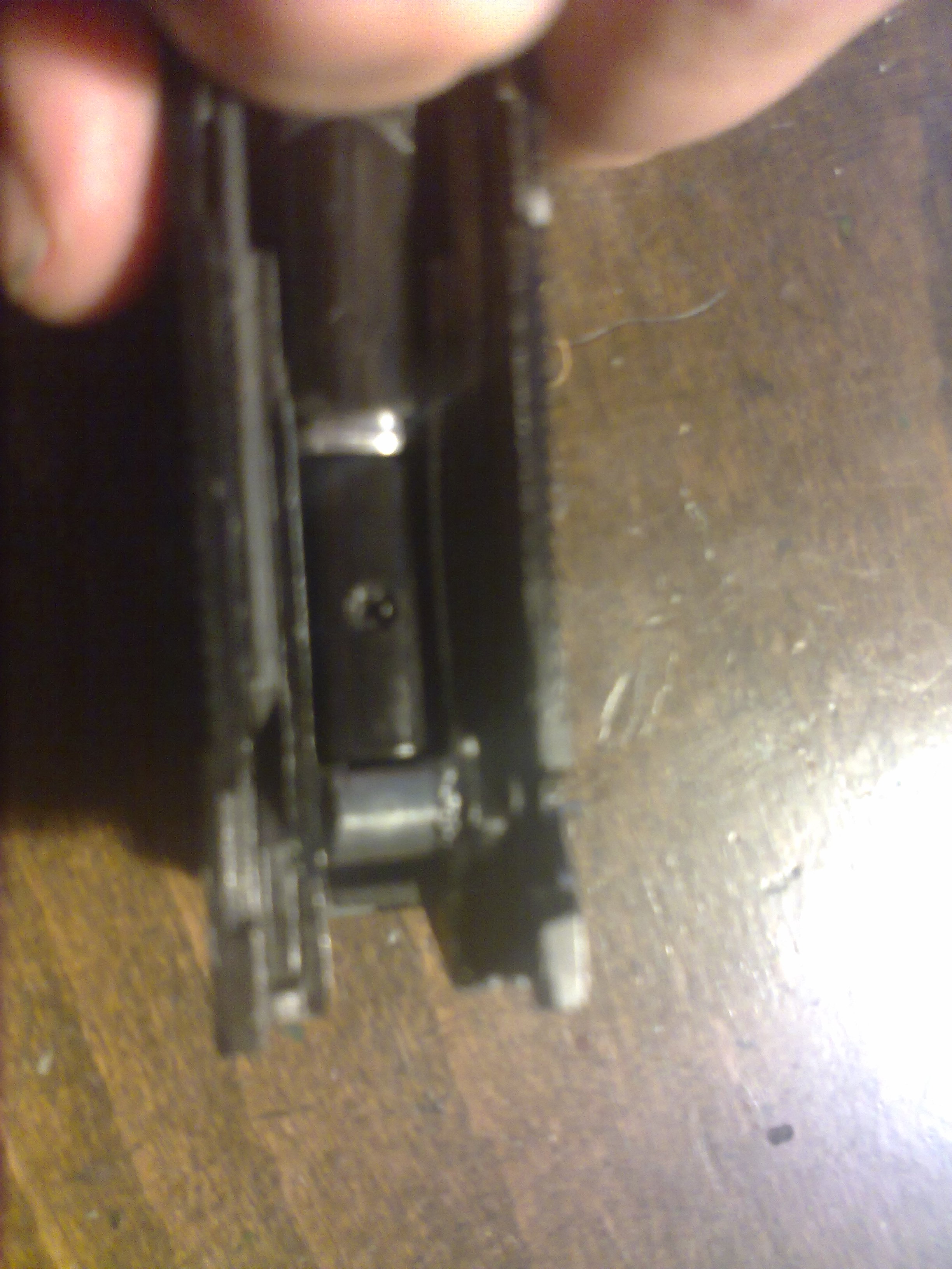

Zdravím lidi, rád bych udělal údržbu své pistole ale jak jsem všude koukal jak se to dělá tak mi to vůbec nejde, sledoval jsem hodně videí ale ne a ne ji rozebrat. Potřebuji sundat závěr na této pistoly: http://airsoftshop.cz/product_info.php/ ... ts_id/6927
Všude kde koukám píšou že musím závěr uvést do polohy na demontování a z druhé strany zatlačit na čep pojistky, ale pojistka se nehne ani na 1mm. Prosím mohl by mi někdo poradit kdo má samou zbraň nebo hodně podobnou. Děkuju
21 lis 2012, 13:11
Nový příspěvek Re: Upgrade Tokyo Marui Glock 17 GBB a plynovek obecně
Tyhle NBB kvéry zpravidla nemívaj realistickou rozborku a kolikrát prakticky rozebrat nejdou, máš návod přesně pro tvůj kvér?
Bohužel jediný co jsem dostal byla zbraň+zásobník+krabice ale žádný návod tam nebyl ani na krabici není nic uvedeno.

no prelúskal som to tu prelúskal a pošpekuloval s oboma zbranami volačo.Všimol som si že u TMka sa mi nabijacia tryska takmer okamžite odpája od hop up komory.U Wellka drží tak do 1až 2och tretín chodu ,potom sa odpojí.Toto sa dá riešiť novou hop gumou?
Inak skušal som prehadzovať v oboch zbranach navzajom diely.A najlepšie to dopadlo keď som na TM základňu(vlastne celý spodok+hop up komora s hlavnou a shoock buferom) nahodil kovový WELL záver aj s komplet blowbackom + dal do shoock bufferu pružinu z wellka.Nabíjacia tryska ostáva prichytená až do poslednej chvíle.
Zo zbytku sa mi však nepodarilo dostať poriadny výsledok kedže je zložená z toho "horšieho" čo ostalo a tá TM tryska nedrží ani vo well komore a hned sa odpája.Nenastáva u nej ani výstrel, len to po stlačení spúšte začne prepúštat plyn.
takže ak by som chcel mať obe zbrane uspokojivo funkčné stačí zatiaľ nové hop gumy?Lebo keď ich zložím dohromady tak ako boli.TM aj WELL fungujú len s odpájaním trysky to je tak ako som uviedol vyššie.. ale varianta jednej funkčnej zbrane a druhej na nahradne diely tiež neni zlá kedže som druhu plynovku neplanoval..teda nie ten model.
Přichycení trysky ještě pomůže zásobník, ten je schopen prodloužit připojení trysky. Jinak výměna gumy moc nepomůže, většinou to je způsobené většíma vůlem v hop up komoře, někdy pomůže nanesení malé vrstvy barvy po celé ploše do vnitřku komory. Po zaschnutí a složení dojde k pevnějšímu obepnutí hop up gumy. Nebo nalepení samolepy. Pokud dojde k dřívějšímu odpojení, tak je slabší efekt blowbecku, vzrůstá i mírně spotřeba plynu a je pomalejší nabíjecí cyklus a nemusí dojít v některý případech k jeho dokončení.
Jinak nejlepších výsledků dosahují zbraně od WELL v tomto směru (kombinace guma, komora), dokonce jsou i nejpřesnější. Jediná nevýhoda je závěr ze zinkoslitiny, moc velká váha. myslím že v podstatě ti chodí obě zbraně dobře, spíš jde o to, pokud by jsi z toho chtěl vytáhnout víc.
Ještě poznámka: pokud se ti jednou podaří zbraň nastavit, tak jak chceš, tak ti doporučuji důležité uzly nerozebírat (komora, guma, vnitřní hlaveň, HoUp). Po druhé to stejně nenastavíš.

Vdaka za rady.Omotal som obe hop gumy z vonku teflonovou páskou a znova zložil a už mi fungujú obe jak majú.Tryska sa odpája cca tesne predtým ako zmizne z dohladu vonkajšia hlaveň vo vyhadzovacom okienku.Ešte podložim teda ten shoockbufer v zbrani s plastovym zaverom a počiatočné doladenie a prekombinovanie dvoch zbraní mám zasebou.No inak ten záver na wellku je fakt dosť ťažký to máš recht. časom zrejme skúsim hlaveň http://www.airsoftarmy.sk/product/jbu-6 ... -ggb-4906/
a king arms gumičku.Ak by som chcel použiť prechodku na tlmič a vo vonkajšej hlavni nemám závit ani na TMku ani na WELL musím zoohnať hlaven so závitom?viem že prechodky sú robené pre WE zbrane len som ziadnu v ruke nemal tak neviem či majú závity..na wellku sú tam drážky no závit to nebude.či sa pletem a je to riešené inak?

Pokud to funguje není nutné to řešit, je to spíše pro hnípali, kteří se v tom rádi hrabají :D
Takhle to má správně vypadat, ve zbrani není zásobník, trysku drží pouze HOP UP guma, zbraň mám zapůjčenou od AIRSOFT MORAVA pro recenzi, jde o WELL DRAGON 7.1 - tahle zbraň mě překvapila vysokou přesností a konzistentními výsledky, samozřejmě svoje mouchy má :)
TM Hi Capa 5.1 dust cover
TM Hi Capa 5.0 La Brama
TM Hi Capa 7.0 Caspina
16 pro 2012, 23:09
No veď to.Je zima a ja sa rád vrtam v zbraniach a niečo sa priučím.Opísal si to perfektne.Dík.No tak nejako jak na tom obrázku to už ide aj u mna.Inak presne tú zbraň má kamoš len mu neobtahuje záver často.Tak sa mu na to možem mrknúť ked sa priučím :-)..ešte som sa chcel už dávnejšie spýtať na toto.čo sa tou skrutkou vlastne reguluje?ja som to povolil do takej miery aby to bolo na tesno ale aby "valec"s nabijacou tryskou nedrhol
Poznámka: Sorry za kvalitu fotky je dost tma a poruke mam len mobil ale snad je rozoznatelne na čo sa pýtam.
rec.jpg [ 981.22 KiB | Zobrazeno 30329 krát ]
