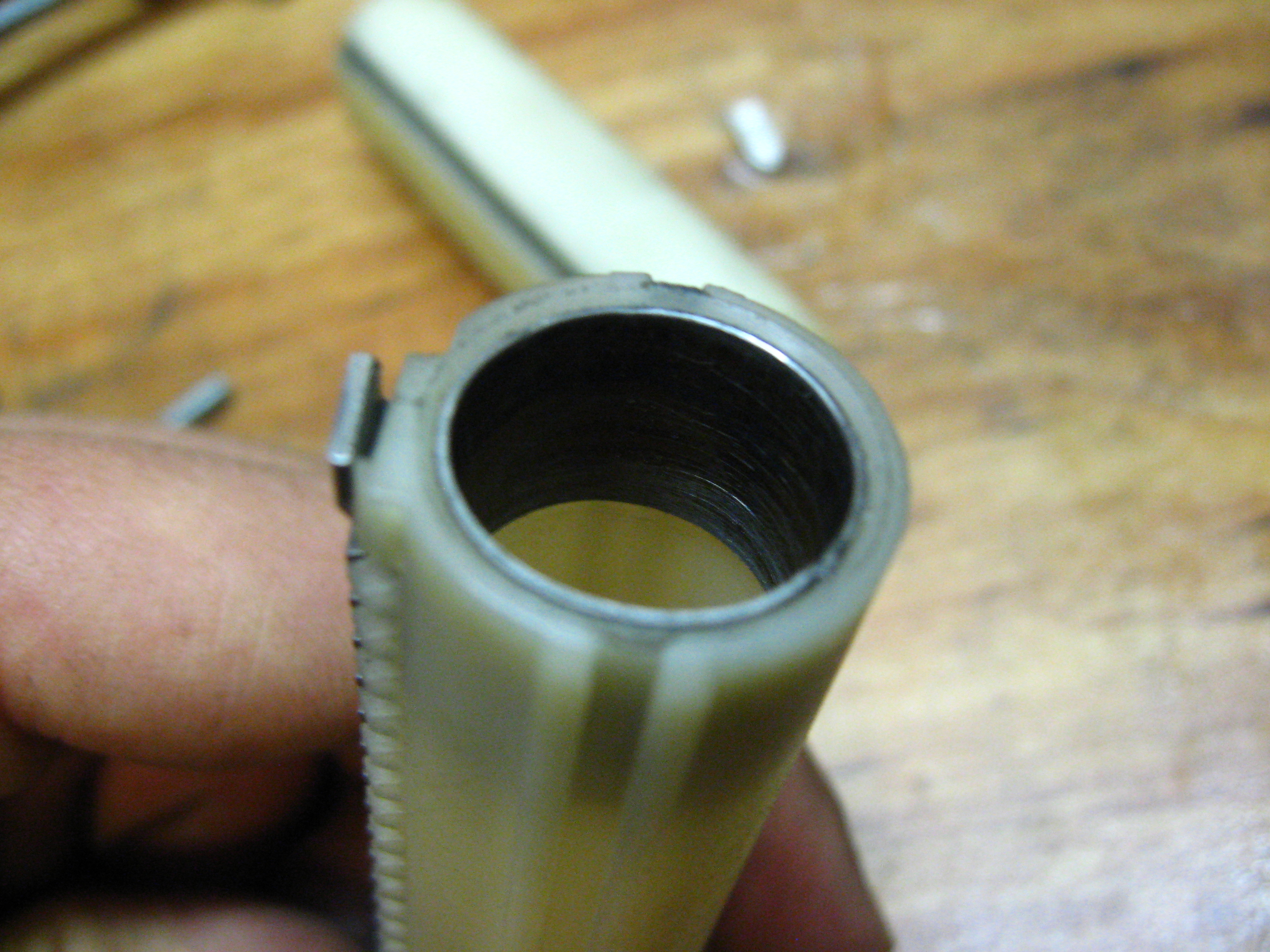

Příspěvky: 611
Nový příspěvek Re: Levný a rovný píst?
mě to technik udělal takhle, dal tam vložku aby píst vydržel co nejdéle zatím drží, předtím ten samý píst praskl.
Zajímavý řešení. Kolik má ta vložka mm (cca?), ničemu nepřekáží?
musím se zeptat technika, ale říkal že něco piloval
