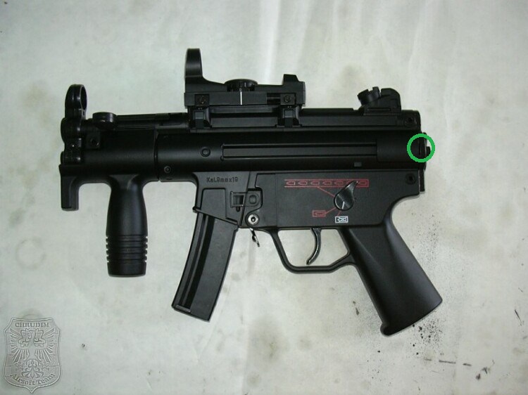

Zdravim, měl bych takový dotaz. Chtěl bych u této MP5K vyvést baterku externě až do taktické vesty, pomocí točenýho kabelu (telefoní sluchátko). Slyšel jsem, že by to snad šlo, ale kabely by prý musely být 0,25mm2. Co je na tom prosím pravdy a je to vůbec možné v té délce?
18 zář 2011, 23:08
Nový příspěvek Re: Mp5k dotazy
bezproblemu se protahnou i 1.5qmm silikonove kabely kdyz vybrousis drazku v tele zbrane u zaspelky jakoby u mista vysuvne pazby (viz oznaceni v priloze), ani pak neni treba mit spojky s mechaboxem
pak na vestu si muzes kacko pripnout treba takto:
http://www.chrudim.asteam.cz/recenze/re ... xy_67b.jpg
dalsi moznosti je si poridit pazbu z PDW verze a dat si baterii na sklopnou pazbu do kapsicky:
http://www.chrudim.asteam.cz/team/jeff/ ... laxy_b.jpg
