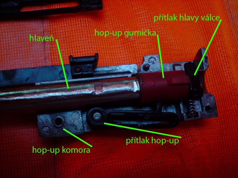

dobry , posledné dni riešim problém z hop up Gumov do mojej VSRky a kedže je problém ju zohnať u SK aj CZ predajcov uvedomil som si že tam niečo nehraje a potrebujem váš názor ......
našiel som tento obrázok montáže Gumičky a doteraz som uvažoval s tým že ten výstupok má byť hore kde je prítlačné miesto , ale ked pozeram na toto tak vážne neviem načo tam vlastne je .....
tym pádom ak by nemala žiadny význam dá sa použiť hocijaká iná gumička ktorá tam rozmermi sadne a bude to 2-3x lacnejšie
prosím vyjadrite sa kto má nejaké info rád si to prečítam .........

nejde ani tak o výstupek, jako o tlušťk ua tvar gumy, bo VSR nemá AEG hlaveň- jine "okýnko" pro hop gumku. proto je hopina jinak tvarovaná a dík těm výstupkům drží v komoře a nemuchlá se (za horním ústím je baz opory).
doufám že to je srozumitelné:-)
