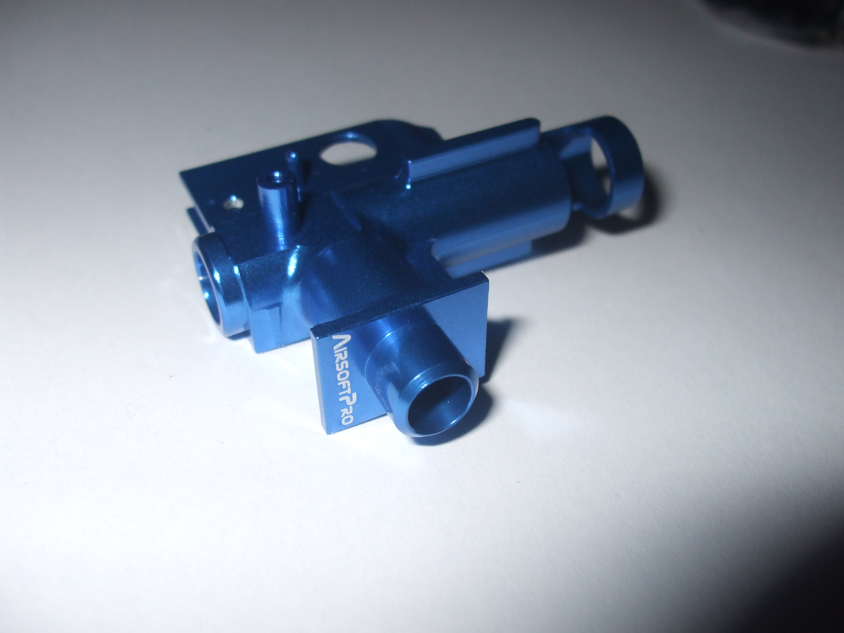

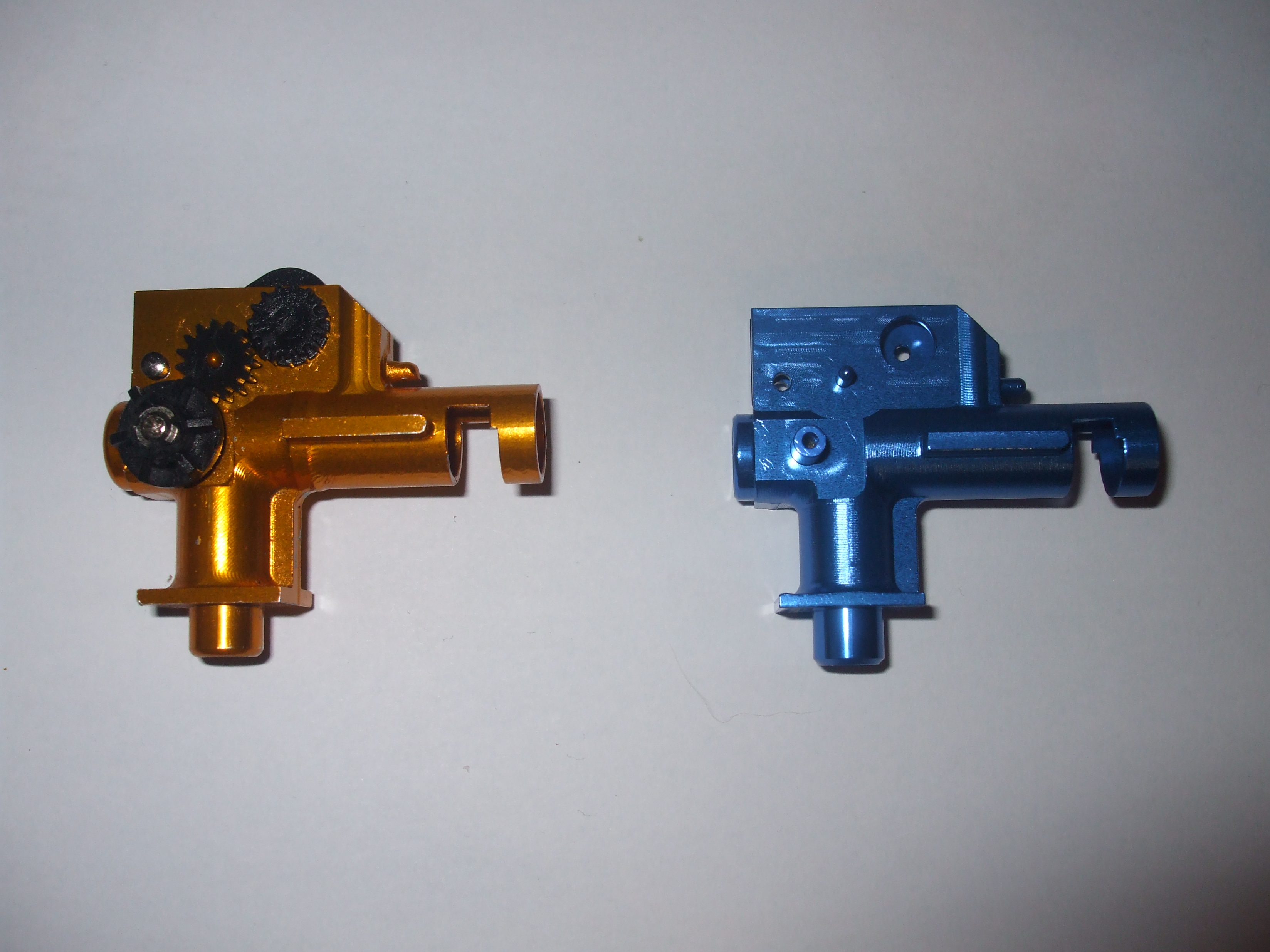

tak jsem dnes na rychlo dělal test komor D-boy vs. Super Shooter (zlatá) vs. Aspro (modrá) Vždy byla použitá stejná gumička dodaná ke komoře AS pro. Zbraň základová m16 od Dboy. Komory jsem nedotěsňoval teflonovou páskou, jen vždy stříkl silkalem. Kule BLS 0,20g
D-boy : 115,4 m/s
Super Shooter: 119,8 m/s
AS pro: 126,9 m/s
O víkend ji zkusím ve dvou dalších zbraních. D-boy se základní pružinou a vzduchotechnikou Aimtop a v mém SPR s SP150 a vzduchotechnikou od ASpro. V neděli pak udělám nové téma s menší recenzí na ASpro komoru se všemi výsledky.
DSCF5035.JPG [ 1.68 MiB | Zobrazeno 17873 krát ]
DSCF5037.JPG [ 1.72 MiB | Zobrazeno 17873 krát ]
