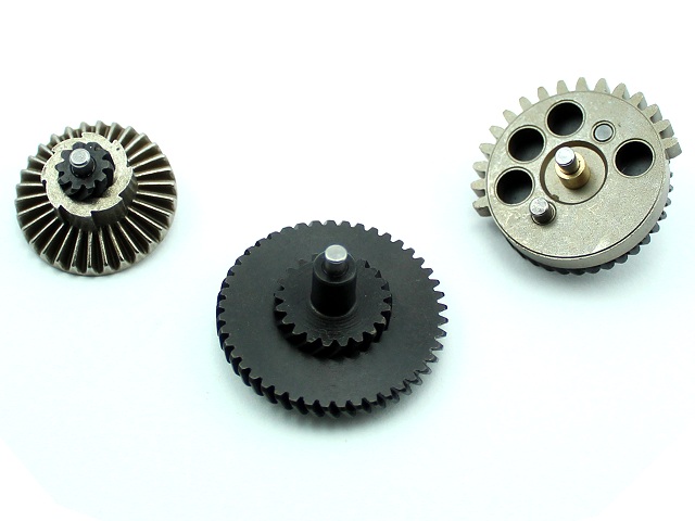

Zdravím narazil som na taký problém a riešenie som tu na fóre nenašiel (aktu je sa ospravedlňujem) a to kedy použiť piest s pol. ozubením napr objednal som si kolesá Guarder Infinite - http://airsoftpro.cz/eshop/product_info ... cts_id=357 a neni pri nich napísané že by potrebovali pol. ozubenie ale na stránke iného predajcu je písané že potrebujú piest s pol. ozubením mohol by to tu dakto upresniť ? ďakujem.
05 bře 2012, 11:29
Příspěvky: 183
Nový příspěvek Re: Kedy použiť piest s polovičným ozubením ?
Ne kolesá ktoré si si objednal potrebuješ piest s polovičným ozubením. Spoznáš to tak, že piestové koleso má ozubenie po celom obvode a polovica z nich má len polovičnú šírku. Aj keď so ešte stále nejak nepochopil akú to má výhodu - podla mňa je zbytočne oslabený hrebeň piestu ...

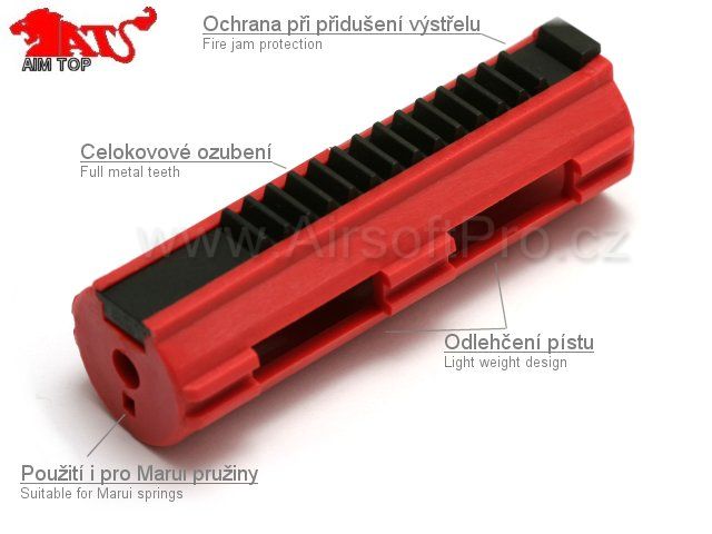

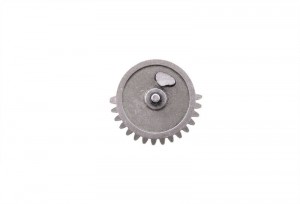

ja si idem bojednat zatazove kolieska CNC 100:200. piestne koliesko ma zuby len na jednej polovici tak ako standardne, to znamena ze piest budem potrebovat normalny 15 zubovy?
vid fotky:
CNC 100:200
http://airsoftpro.cz/eshop/product_info ... ts_id=2234
piest:
http://airsoftpro.cz/eshop/product_info ... cts_id=200
Bude to pasovat spolu?
piest_plne_ozubenie.jpg [ 36.18 KiB | Zobrazeno 10668 krát ]
CNC_100_200.jpg [ 59.24 KiB | Zobrazeno 10668 krát ]
05 říj 2012, 18:39
Příspěvky: 825
Bydliště: Česká Lípa
Ano bude.
