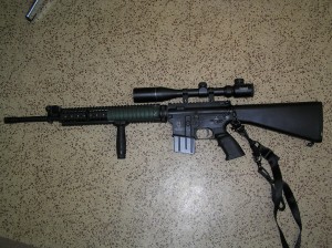

Zdravím.Kedže sa situácia v okolí kam chodievam hrávať vyvýja tak že AEG zbrane nad 550fps budú asi zakázané..hranica bude asi stanovená na 500fps zauímalo by ma čo by ste spravili vy so zbranou čo do vonkajšieho príslušenstva tak aj ohladom mechaboxu a podobne.
Základová zbran - PJ M16A3
Mechabox - X high-tech 9mm
Vzduch komplet - airsoftpro
Piest - SHS kovový celozub
Kolesá - UFC 100 : 300
Motorček - Systema magnum +"D"pastorok shs
Mosfet - APS
Batéria - VB power 9,6V 5000mAh občas 10,8V
Pružina - GD sp 160
hlaveň - Prometheus 6,03 509mm
Hop komora - airsoftpro + systema energy guma.
Pouzivam to v podstate ako sharpshooter..a teraz neviem ci mám kúpit kolimátor bipod a bubnový zásobník a mat ztoho nejakú podpornú hovadinu alebo čo, kedže sa bitevné pole pomaly ale isto zaplna aimtop M4kami s 500fps.A to som si chcel kúpiť nejakú peknú optiku alebo spraviť si SAM-R .
Tak by som si rád prečítal čo stým..čo vy na to?
PS: na tom predpažbí a pevnej pažbe trvám..ta humus náhradná pažbička tam je dočasne tá pojde preč určite

Otázka je, zda-li budete mít limit 500fps pro všechny bez rozdílu, nebo zda bube pro snipery limit trochu vyšší. Pokud si zvyklý na sharpshootera, tak bych jen vyměnil pružinu na úměrný fps limit, to je to nejjednodušší.
Ohledně vnějšku tak ta pažbička je fakt eklhaft :D. Optika třeba ACOG a nebo Aimpoint se šikmou montáží a 2x zvětšovací předsádkou.

no to sa este presne nevie ale vyzerá to tak ze AEG proste bude do 500fps.Vyssie uz iba manuál..ale stále okolo toho diskutujú..Momentálne mám ustovku 173 m/s...inak tiež neviem prečo u nás robia limity v fps..potom im to hádže veľké čísla a sú z toho hotoví..v metroch za sekundu to je myslím u nás prehladnejšie...len neviem že či pri zmene pružiny za nižšiu to nebude pre ten motor moc záhul..pretože už tú 160tku ťahá s velmi slušnou kadenciou...možno bych tam ešte dal vačku..K tej pažbičke..moja sa bohuzial praskla a toto som mal doma..táto škaredá a nepohodlná je ešte ktomu krivá a pri strelbe to reve jak besné tak radšej počkám na novú

Viděl bych to na přehození pružiny na M140/SP130 (aby to fps vycházelo) a pro nižší kadenci pořídit nějaký méně výkoný akumulátor.
