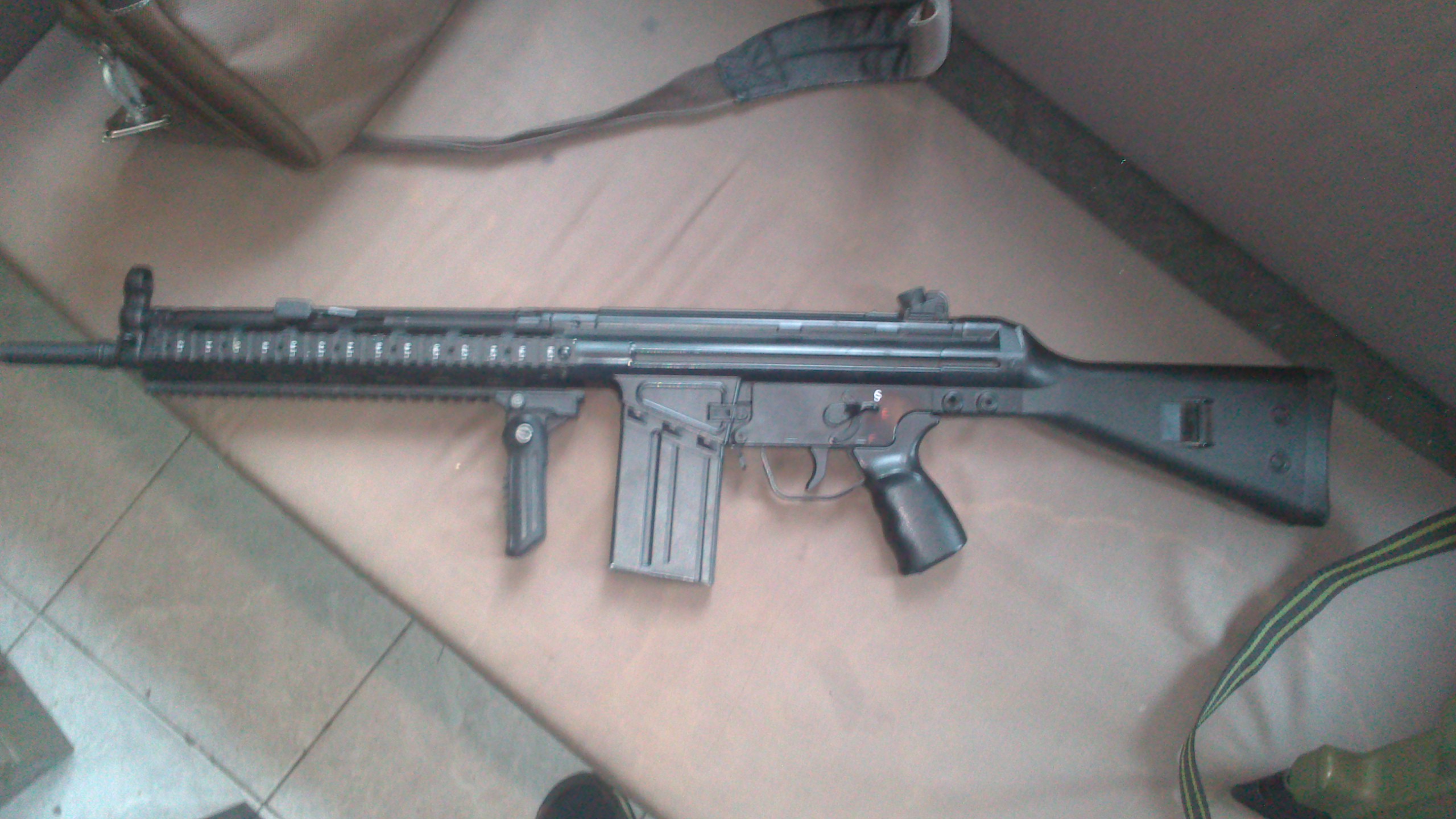

Neviem ten mech vypada identicky ako ten moj jedinavec ktorá sa liší je koniec spušte tam je oblejšia inač to iste .Vedel by si my to jednoducho vysvetliť prečo, lebo ja vidím v podstate to isté(spúšť ma nezaujima ak bude fungovať )
IMG_20140314_235156.jpg [ 1.62 MiB | Zobrazeno 9378 krát ]
IMG_20140314_235059.jpg [ 1.12 MiB | Zobrazeno 9380 krát ]
Poznámka: takto to g3sg1 vypadá dufam že som nepoplietol nazov tak davam foto
DSC_0018.jpg [ 576.25 KiB | Zobrazeno 9376 krát ]
15 bře 2014, 00:00
Nový příspěvek Re: upgrade G3sg1
Systém přepínání režimu střelby je u G3 jiné než u M4 (viz druhá strana mechu - ta plastová kulisa), spoušť bych vyměnil jen proto že M4 spoušť na G3 nepatří...Tryska by mohla sedět... (21.4)
Jinak souhlas z grifem...

aha takto teda hej,už to vydím no ešte jedna otázka a končím , či my bude sedieť hole telo mechaboxu .Teda že si kúpim holí mechabox ,valec, hlavu válca ,piest,kolieska a ostatok ako prepínanie režimu streľby,kabelaž, spúšť použijem zo starého .Nevyznám sa v tom tak ,preto rozmýšľam teraz či tam náhodou nieje rozdiel aj v konštrukcii .Poviem to takto že G3 ma mech v2.0 a m4 mech 2.1 .Viem že ten CNC hlinik by bol najlepšia možnosť , ale som teraz finančne zaťažený a nestihnem do konca sezóny našporiť ešte mam aj ohnutú hlaveň na P90 to som tu riešil a musím ju dať vyrovnať do servisu alebo novu .
Ústie hlavne v hop komore má tvar vajíčka.
15 bře 2014, 14:08
kazdy vyrobce dela trosilinku jiny mechabox, dokonce i odlevany stejny mech od jedne firmy muze byt trochu rozdily. takze pocitej s tim, ze bude potreba sem tam neco upravit, aby ti novy mech ve zbrani bezproblemove fungoval
