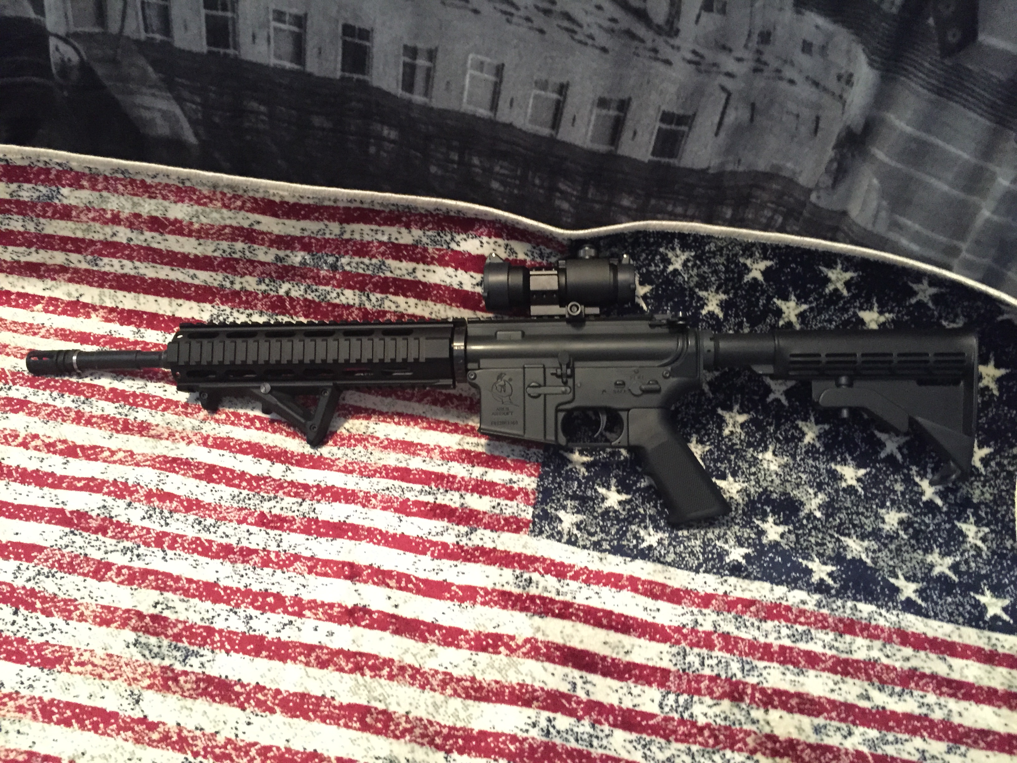

Tady je moje holka....Trochu DMR build a tak bych ho chtěl i v budoucnu dokončovat....předpažbí je duralové 10-inch

Plovoučko je pěkné. Já teď řešim jestli koupit RIS předpažbí s místem pro baterku a nebo to natáhnout do pažby a nelimitovaně si pak vybírat (a zase nalakovat xD)

Já to zatim mám v "kapsičce" =)....a pak to hodim do peq-boxu a mám pocit že je to pohodlnější než odstraňovat předpažbí...a nemusim řešit crane-pažbu....
