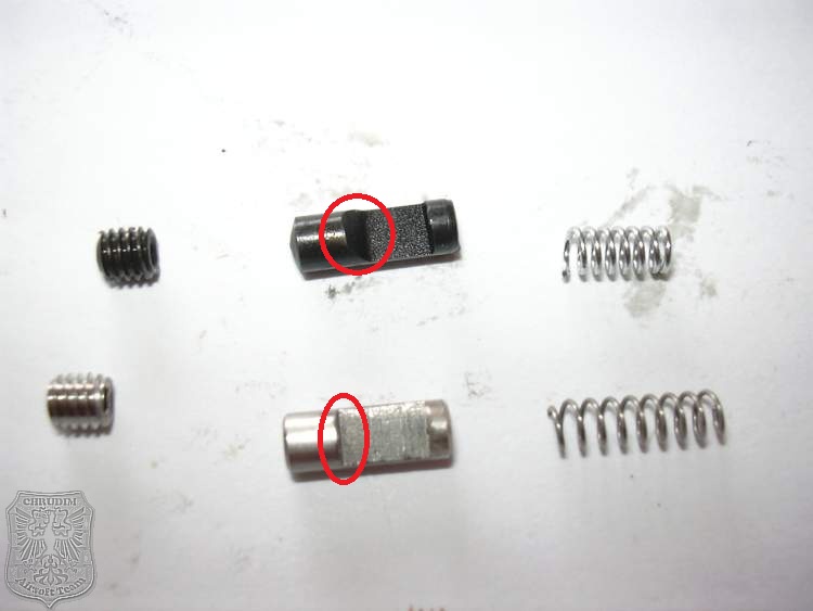

No nepochopil mně nikdo :D Myslel jsem hranu v tom přítlačném válečku u Mblocku tak jako to ma SDG ;)
EDIT: Ale díky gizmo určite to vyzkouším akurát nevím nevím u APS co mam jako založku je plastová komora a víc jak SP 90 tam nikdy nepude tak snad tomu ten Mblock aspon trochu pomuže ;)

No...to neuděláš, protože ti tam chybí materiál. Když zbrousíš tu hranu, kterou to má, tak bude ta šikmá ploška moc vepředu a bude tam zbytečná. Ono ideální řešení neni ani jedno, nejlepší by bylo, kdyby to bylo šikmý po celé délce.

Jo no pravda stačilo použít mozek... :D skusím udělat vlastní a jak říkate šikmé po celé délce.

nedelal bych po celej dylce bude stacit treba do pulky, nebo 2/3, chce si to vymerit, pac zas cim vetsi uhel, tim tuzsi celek bude

No podle mě ten M-Block (oba dva výrobci) má vážnou chybu v těch přítlačných válečcích. Kdyby ty válečky neměly rovnou plochu pro přítlak červu, ale byly zkosený (směrem ven z M-Blocku stoupající plochou) či vroubkovaný tak, aby se ty dotažené červy "zasekly" o ty válečky a bylo by to o něčem jiném. Takhle ta síla nárazu ty červy bez problémů po té rovné plošce zarazí dovnitř těla M-Blocku jak nic i přes do krve dotažený červy.
Možná by bylo dobré napsat výrobci, zda by tohle nezvážil... Zas takový problém by to být neměl a konstrukce by zůstla stejná. Jde pouze o změnu přítlačných válečků.

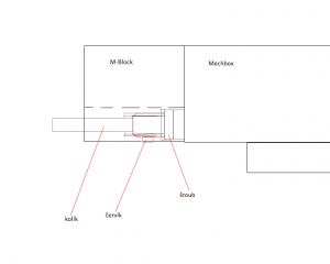

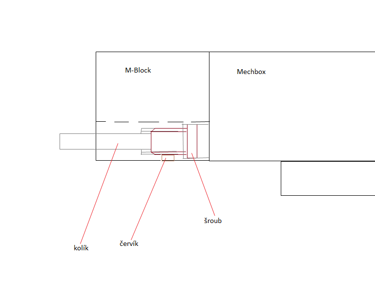

T-dog: a nešel by teda M-Block upravit tim, že by se vyndalo celý to složení s kolíkama, ta díra pro kolíky se provrtala naskrz a ze strany mechaboxu by se rozšířila, aby se tam vešla hlava šroubu, řízl se tam závit a dal se tam zezadu šroub a pak by se to sice huř štelovalo(muselo by se to furt rozdělávat), ale jak bys to jednou seřídil, červýkem bys zajistil šroub proti povolení.

Tyax: no takhle to maj v podstate reseny ty ASparts jak jsem psal zejo proste silu jistis v ose jejiho pusobeni, coz dava smysl .. =) .. takze pokud mas moznost to tak upravit tak to tak uprav, akorat cervik nejisti ten pojistnej sroub/cerv (nedavej tam sroub, ale cerva), ale cep, ty tam prdnes cep za nej pruzinku a pojistnej cerv, neutahujes, ... das do zbrane, pruzinka vymezi cepy a ty dotahnes ty aretovaci cerviky (ty kerejma u mblocku drzis celou silu v cepech). Pak vyndas blok vysroubujes ty jisiticy cervy (ty co sou v ose), vyndas pruzinky a dotahnes na fest ... A mas vystarano ...

Well, to máte recht, to dává smysl. Já třeba po každej akci povolim a znova utáhnu ty šroubky, ale pokud to někdo nedělá, tak je jasný, že se časem "zatlučou" a přestane to fungovat.
U řešení dotahovanýho zezadu se obávam, že to bude tlačit na mecháč a způsobovat problémy, všichni víme, jak to dopadá, když je mecháč byť o malej kousek mimo správnou osu. Jinak to řešení musí bejt o něco sofistikovanější, než to tyaxovo se šroubama zezadu, protože je napřed potřeba mecháč s blockem dát do těla a až potom vysouvat/utahovat čepy, jinak to člověk nikdy pořádně nesešteluje.
Edit: Ahaaa, takhle je to myšlený, tak to je ovšem sakra dobrej nápad...no, uvidim, buďto si počkam na asparts a vyměnim, nebo tuhle úpravu zkusim taky :-)

Tim editem jsi jakoze vyrusil vsechny pochybnosti o dotahovani v ose cepu? ja jen jesli ti to mam popsat znova anebo ses v obraze ... =)
04 čer 2013, 12:01
Nový příspěvek Re: M-block (G-block)
Ne, už to chápu, ale jenom jestli to chápu správně:
Princip je ten, že napřed se block normálně nacpe do těla, čepy se nechají vysunout pomocí pružinek a zaaretujou červíkama stejně, jako to je u současnejch verzí. Pak se block vyndá, zezadu se vyndaj pružinky a čepy se ve svojí pozici zapřou šroubama. Je to tak?
04 čer 2013, 12:04
PRESNE ... ja vim neumim veci tak dobre vysvetlovat =)

Tedkon mě jenom napadlo, ten červík a nebo šroub co půjde zezadu (od mechu) bude mít závit v nějakym hliníku, nebo duralu, tak aby se to nevytrhlo
takže ten závit musí bejt co největší (průměr) a šroub co do něj půjde musí bejt taky co nejdelší
jinak jem si to tedkon prohlížel a se stojanovkou to je otázka 2 hodin a pro nás hňupy jednoho odpoledne
