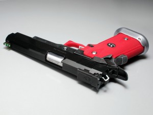

Co se týče upgrade, tak asi můj nejlepší a nejoblíbenější kousek je TM Hi Capa s minimem úprav :O) Už z krabice byla dostatečně přesná. Hold TM.

TM Hi Capa 5.1 dust cover
TM Hi Capa 5.0 La Brama
TM Hi Capa 7.0 Caspina

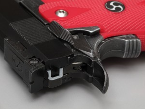

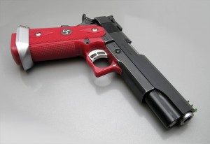

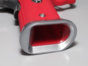

Tak sem nahazuji jednu z mých plynovek od TMka.
Původní TM HiCApu jsem musel upgradovat z důvodu opotřebení a něco jsem přidal navíc. Již z krabice překvapila vysokou přesností.
Hlaveň Tanyo Koba Twister 6,04 mm, Hop Up guma Nine Ball fialová, pera AIP 120 %, shock buffer Airsoft Surgeon, píst Shooters Design, přenastavené třílisté pero, pracovní plochy leštěné, spoušť AIP stavitelná, pažba STI WE, šachta WE, kosmetická úprava kohoutu - obroušen chrom, vybroušený povrch a část je brynýrovaná, muška Davidson Custom optické vlákno zelené.
Před úpravou do 225 fps s kulemi G&G 0,2 g a plynem Predátor 134a, po úpravě 245 fps. Na jednu láhev cca 2500 ran. Zvýraznilo se kopnutí a je důraznější pohyb závěru.
Terče jsou nastřeleny na vzdálenost 5 m, velikost 2 cm, použité střelivo G&G + plyn Predátor 134 a, 6 ranné položky vkuse.
IMG_0729.jpg [ 360.22 KiB | Zobrazeno 60544 krát ]
04.jpg [ 96.54 KiB | Zobrazeno 60561 krát ]
TM HiCapa 5.1.jpg [ 386.58 KiB | Zobrazeno 60561 krát ]
Poznámka: Úprava povrchu kohoutu.
03.jpg [ 119.82 KiB | Zobrazeno 60561 krát ]
Poznámka: Úprava šachty pro zásobník.
01.jpg [ 104.88 KiB | Zobrazeno 60561 krát ]

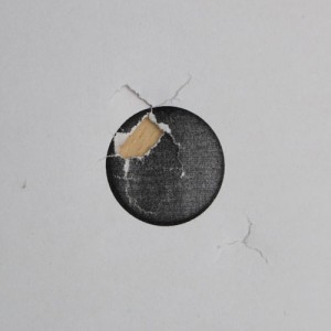

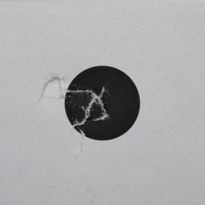

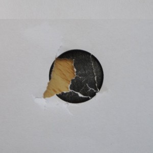

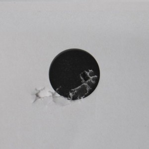

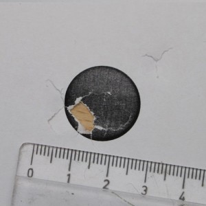

Tady jsou terče.
12.jpg [ 34.99 KiB | Zobrazeno 60560 krát ]
11.jpg [ 40.39 KiB | Zobrazeno 60560 krát ]
10.jpg [ 33.82 KiB | Zobrazeno 60560 krát ]
09.jpg [ 35.15 KiB | Zobrazeno 60560 krát ]
08.jpg [ 36.33 KiB | Zobrazeno 60560 krát ]
07.jpg [ 36.37 KiB | Zobrazeno 60560 krát ]
06.jpg [ 30.45 KiB | Zobrazeno 60560 krát ]
05.jpg [ 35.09 KiB | Zobrazeno 60560 krát ]
04.jpg [ 39.68 KiB | Zobrazeno 60560 krát ]
03.jpg [ 32.83 KiB | Zobrazeno 60560 krát ]
02.jpg [ 32.14 KiB | Zobrazeno 60560 krát ]
01.jpg [ 31.83 KiB | Zobrazeno 60560 krát ]
00.jpg [ 35.19 KiB | Zobrazeno 60560 krát ]
