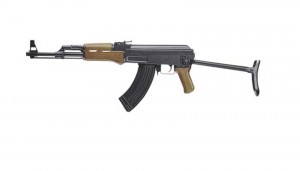

dobrý den
chtěl bych se zeptat když chci dát do zbraně 130 pružinu je nutný vyměnit i zbytek vnitřností jako jsou kola...motor... slyšel jsem že to muže mít negativní vliv ta silná pružina na zbytek mechaboxu a popřípadě poškodit vnitřní součástky, musím tedy vyměnit i zbytek??
poradtě tedy prosím co vše by se mělo vyměnit a jak a kolik do toho investovat nebo jaké díli koupit jestli kovové plastové v tomhle se moc nevyznám...
počítám že nejdůležitější bude výměna motoru a pružiny a asi ozubených kol a nejspíš i pístu když je plastoví
už jsem si trochu pročetl další články tady na foru podíval se na to jak mechabox vypadá ale nejsem si jistý jestli se do výměny mám pouštět sám, bojím se abych zbran nesložil zpátky špatně nebo při rozebírání náhodou nevyskočila nějaká pružina a už sem ji tam nemohl dat, mám se tedy radši obrátit na specializovaný servis??
tak a zhrnu to:
co vše musím vyměnit pokud chci dát do zbraně 130 pružinu
jaké díli(kvalitní) mám koupit
zvládnu výměnu i v domácích podmínkách??
vlezu se do ceny kolem 2000Kč??+/-500 (bez akumulátoru)
dodám jen že zbran je AK-47s v základní verzi bez upgredu kombinace kov a tělo mechB. s imitací dřeva je plast

od jaky firmy je ta zbran? pokud mas dobrou dilnu a jsi zrucny, tak to lze doma udelat, ale na tuto pruzinu a s tim souvisejici mnozstvi vymenenych dilu bych prenechal upgrade zkusenejsimu cloveku. do 2000kc se s nejvetsi pravdepodobnosti nevlezes, aby ti zbran fungovala spolehlive aspon pul roku

zbran je od firmy Cyma

takze cm.028 jo?
to bude chtit novy motor, baterii lipol(11.1V), nabijecku na lipol, komplet vzduch s pistem, trn s loziskem, loziska kovovy kluzny, kabelaz s mosfetem deanT konektor. hop-up gumicku. kola by se mohla zkusit nechat puvodni, ale nemusi to vydrzet.
