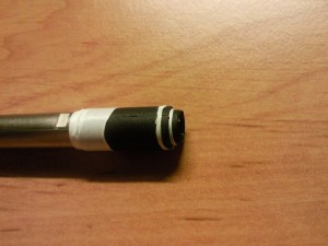

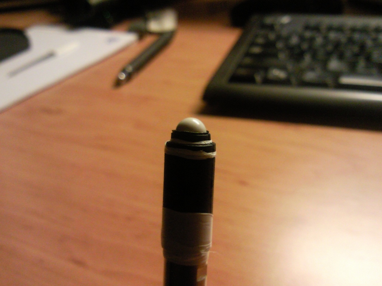

Přidám taky jeden postřeh ohledně Gumiček GURU:
Dlouho jsem řešil proč mi občas vystřelí 2 kuličky zaráz, nakonec se po náhodném testu ukázalo že kuličky propadnou límcem gumičky až do hlavně a zarazí se o samotný HOP. Stačila malá uprava kouskem teflonové pásky (viz foto) a je po problému, kulička drží tam kde má. Jinak zatím celková spokojenost, gumička funguje jak má, uvidíme jak dlouho vydrží.
SNC00646.jpg [ 224.55 KiB | Zobrazeno 15217 krát ]
SNC00645.jpg [ 280.27 KiB | Zobrazeno 15217 krát ]
21 kvě 2011, 21:03
Příspěvky: 212
Nový příspěvek Re: Hop-UP gumičky GURU
Teda to mi přijde dost hrozný. Takovýho sraní se s tím, vypadá to hrozně a když dobře, tak to bude fungovat jak klasická guarderka - stojí to vůbec za to?
Toť otázka, nicméně pro lidi kteří už si ji koupili, tak je to nejjednodušší cesta k "funkčnosti" ... podruhé bych si asi taky koupil GD

Dneska jsem měl chvilku čas tak jsem ozkoušel jak to po malé upravě chodí a musím konstatovat zlepšení o 100% ... žádné zadušování a rozhazování dráhy kule a solidní přesnost. Zatím tedy spokojenost, uvidíme jak dlouho vydrží.
