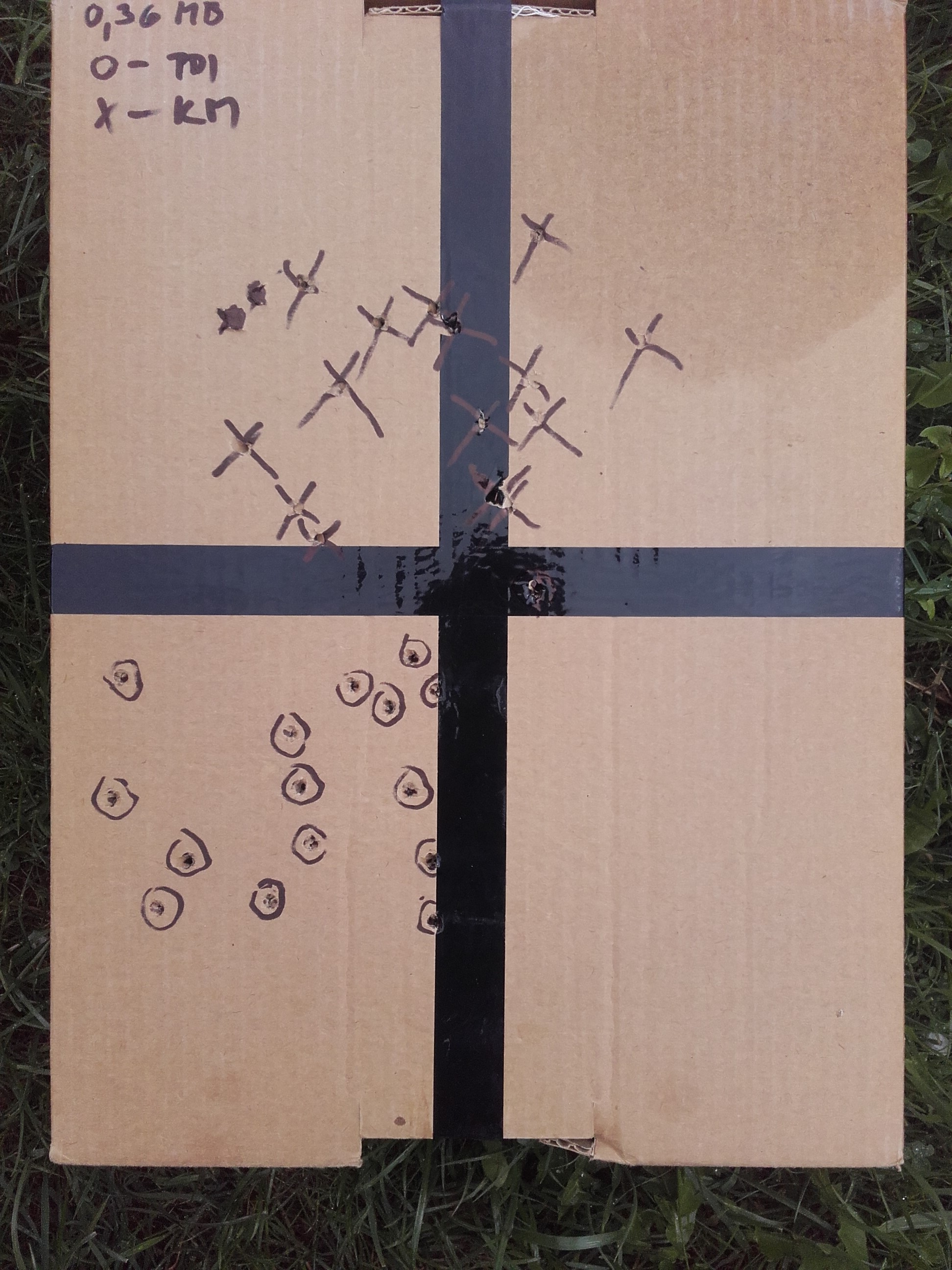

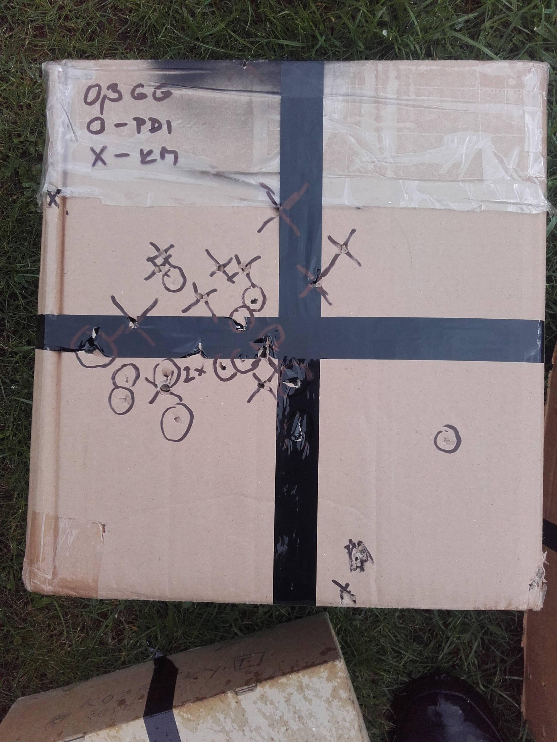

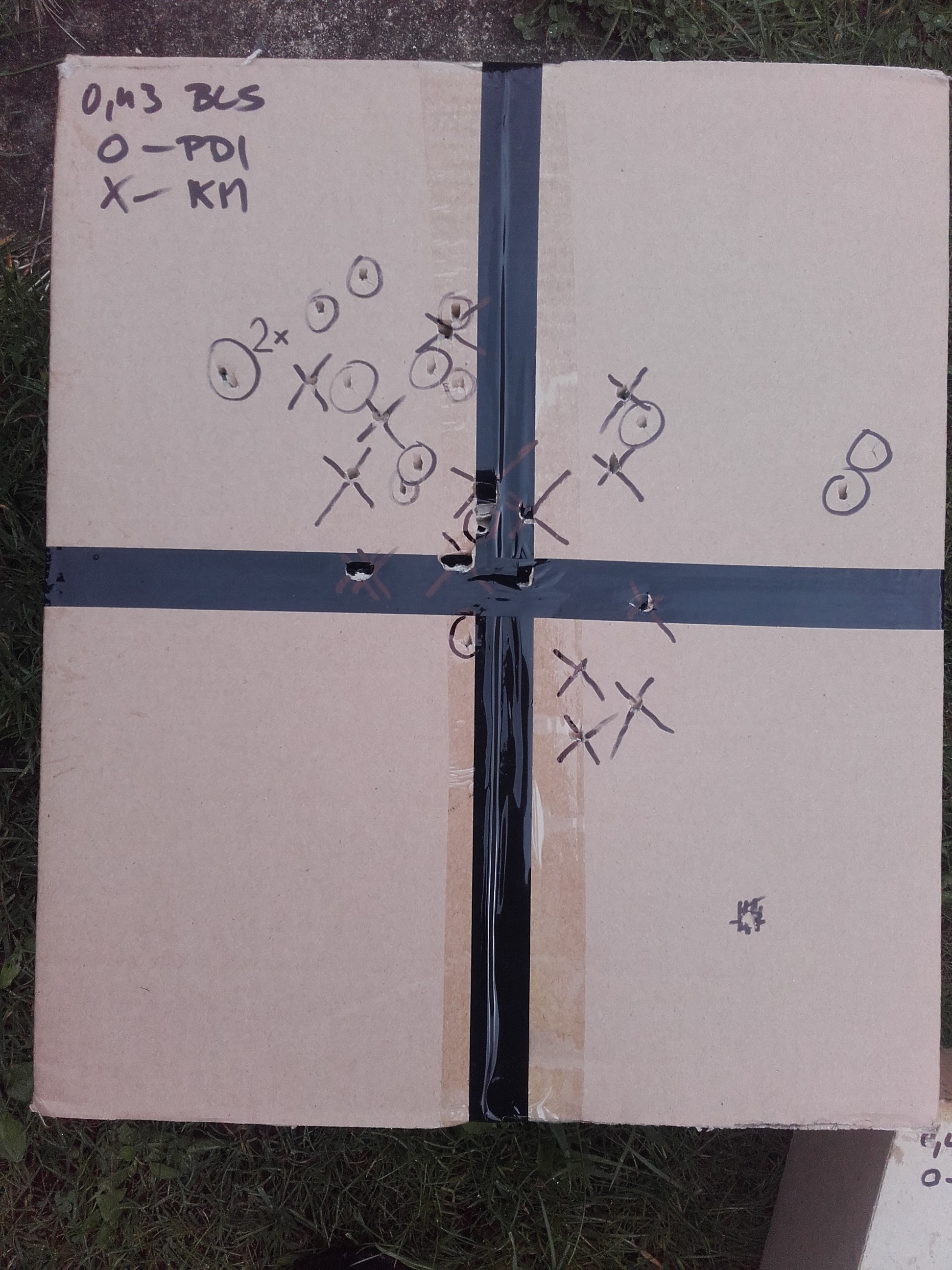

Nový příspěvek Re: Kulicky
Pridam par mesicu stary foto z myho testovani
30m, vykon cca 3,5J, bezvetri, hlaven KMhead a PDI nerezovka + ML70sh guma , vzdy asi 20bb. Tloustka te cerne pasky asi 2cm.
popisky na fotkach
