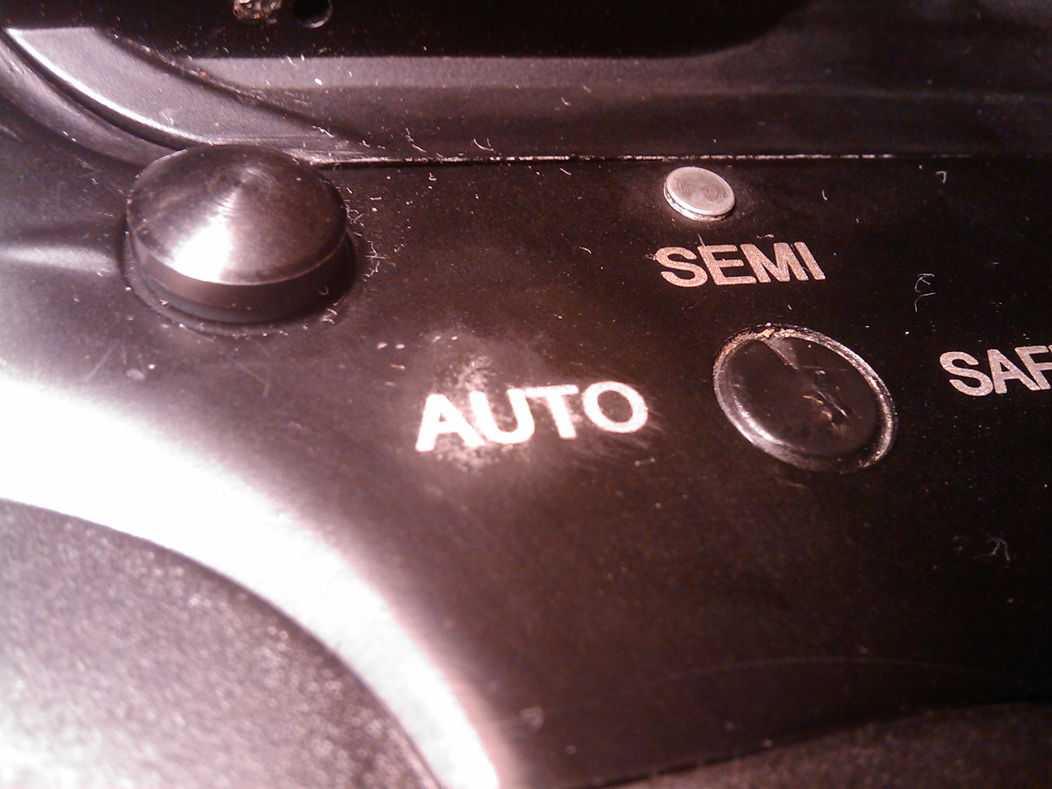

Já jsem se snažil na své zbrani odlakovačem odstranit nápis AUTO(u poloautomatické zbraně je to opravdu jak pěst na oko) a dolů šla barva okolo, jen ten nápis zůstal.
Jinak plasty odlakovač naleptává, pokud se vám dostane na ABS pažbičku nebo pažbu, tak na nich udělá šmouhy, nejvíce je to vidět na lesklých površích. Stačí jen kapička, kterou hned setřete a vyleptaná šmouha je na světě.

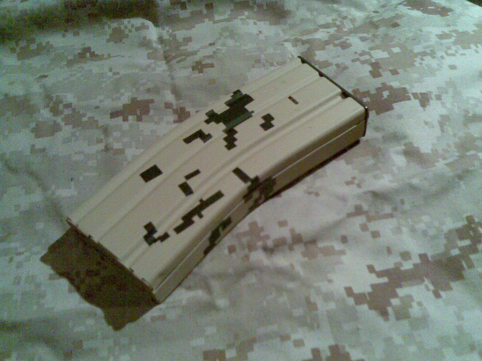

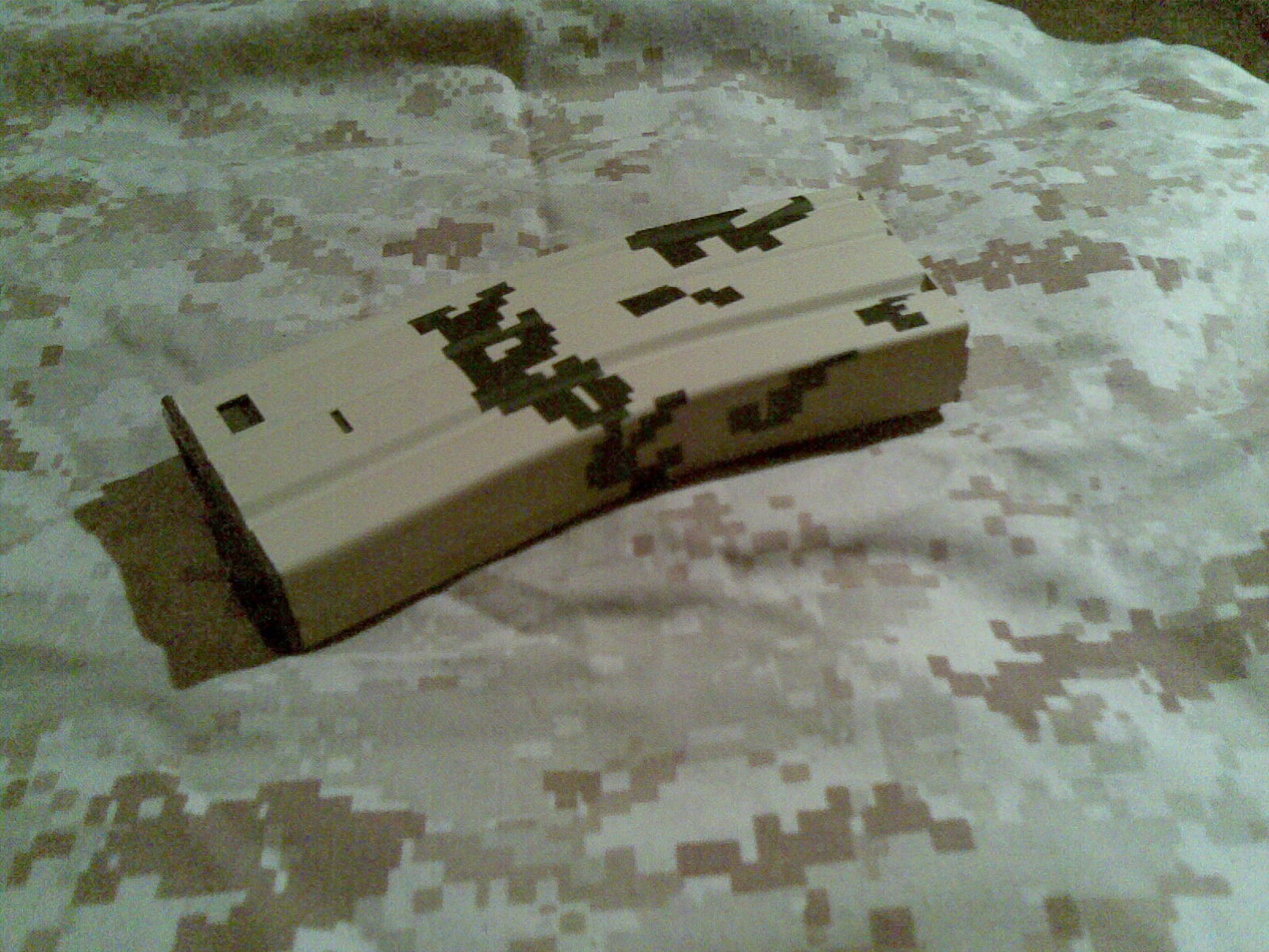

Zdravím, dnes bych potřeboval poradit , protože se nejedná o můj kvér.Jeden z teamu mi přinesl plechovku Krylonu (sand) a řekl, že chce celou zbraň klidně bez jakéhokoliv vzoru nastříkat, jestliže budu chtít, ať udělám nějaký vzor. Na test jsem si stříknul jeden starý rohlík. Ale nevím nevím.
