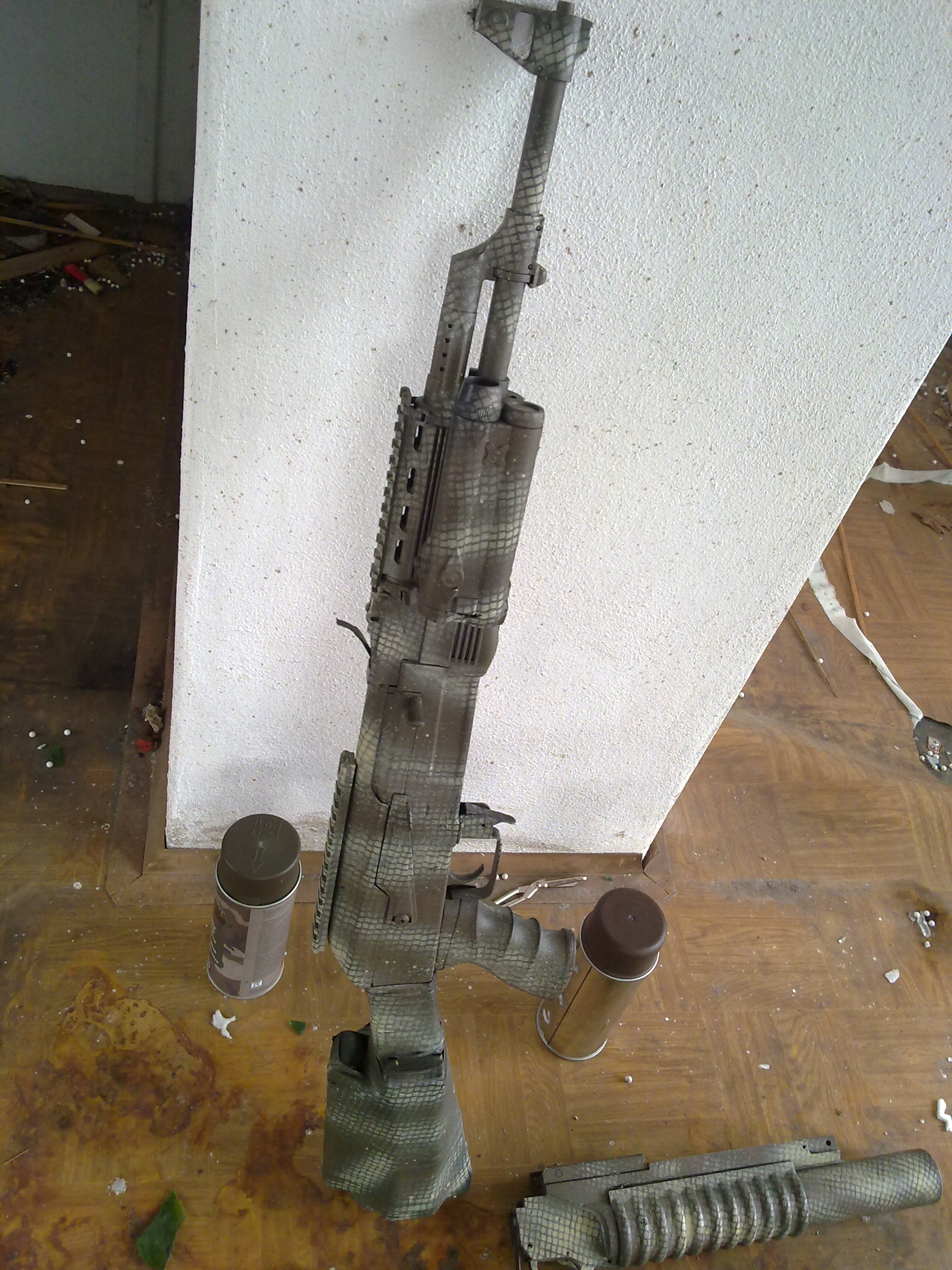

Dostala sa mi do ruk EBRka od Kartu, tak som sa pohral
uz som objednal prechodku na 14mm- zavit, tkaze k celku pride este tracer a NVG

Osobně si myslim, že by to chtělo plynulejší přechody mezi tou hnědou a zbytkem, takhle to vypadá dost zvláštně...

nabuduce asi skusim ine trysky, momentalne som zobral nove kusky na test ale uprimne som bol spokojnejsi s povodnymi...

Takhle ostrej přechod je udělanej tryskou? Mě to přijde jako přes šablonu (v tomhle případě spíš přes hranu listu papíru)... za mě nic moc :(

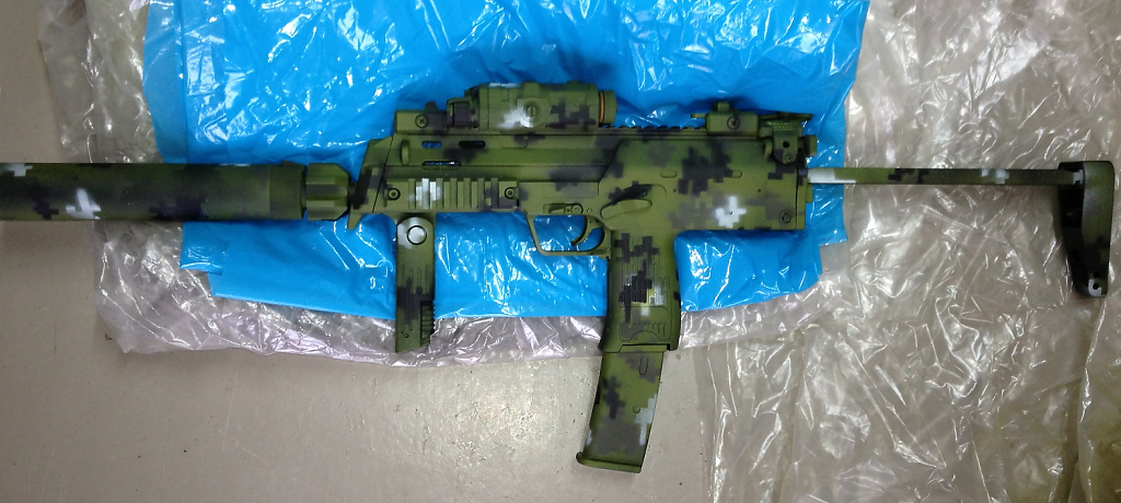

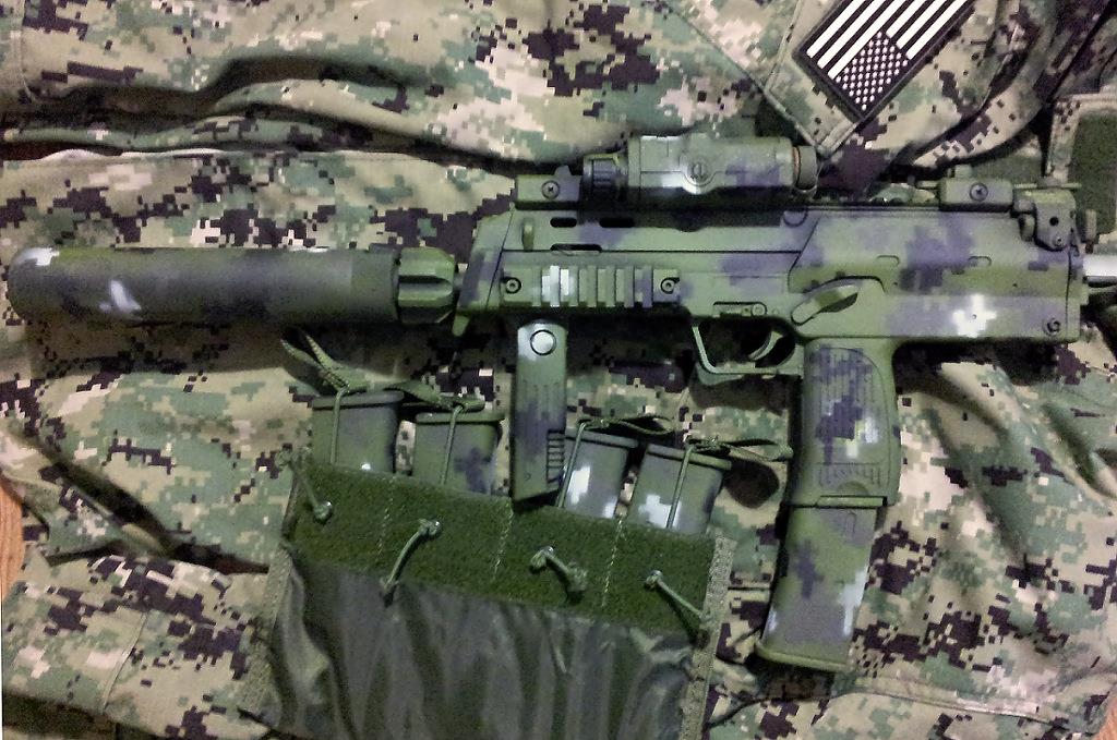

Muj prvni pokus o nastrik ve stylu AOR2 na AEPecku H&K MP7A1. Jeste to neni uplne komplet dle mych predstav, chybi tam kolimec T1 + dostrikat nejake drobnosti, trochu to osoupat a jeste vymenit hlaven, ale pochlubit se musim :)
Horni fotka s origo bluzou AOR2 a nahradnima magazinama v klokani kapse do LBT 6094 v umelem osvetleni a spodni fotka je s bleskem, proto ty rozdily v barevnosti...
Splichano krylonama.

sad04 píše:
Hele nejsem na tyhle barevný číčarády vůbec stavěnej, ale povidlo se to. Orvy jí a bude i pěkná :mrgreen: dobrá práce!

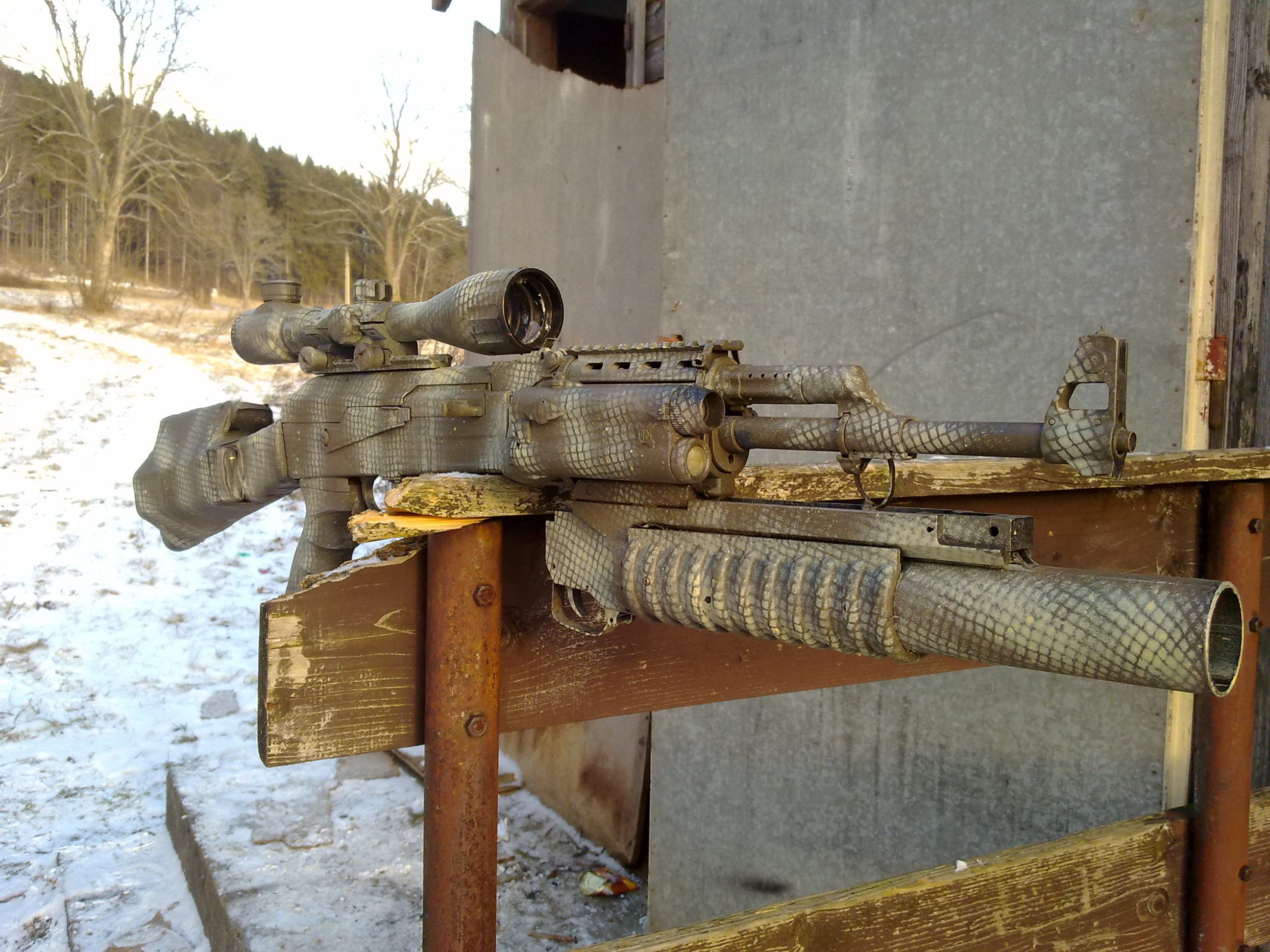

Ty Fosco ARMY spreje nejsou špatný, ale Krylon je Krylon. Přidám pár fotek pro představu. Ještě předem prosím, všechny komentáře ohledně toho AK si odpusťte. Není to moje zbraň.

moc pekny,na ARku by to bylo krasny, "pracne" maskovany akcka se mi moc nelibi,ale to je subjektivni nazor.

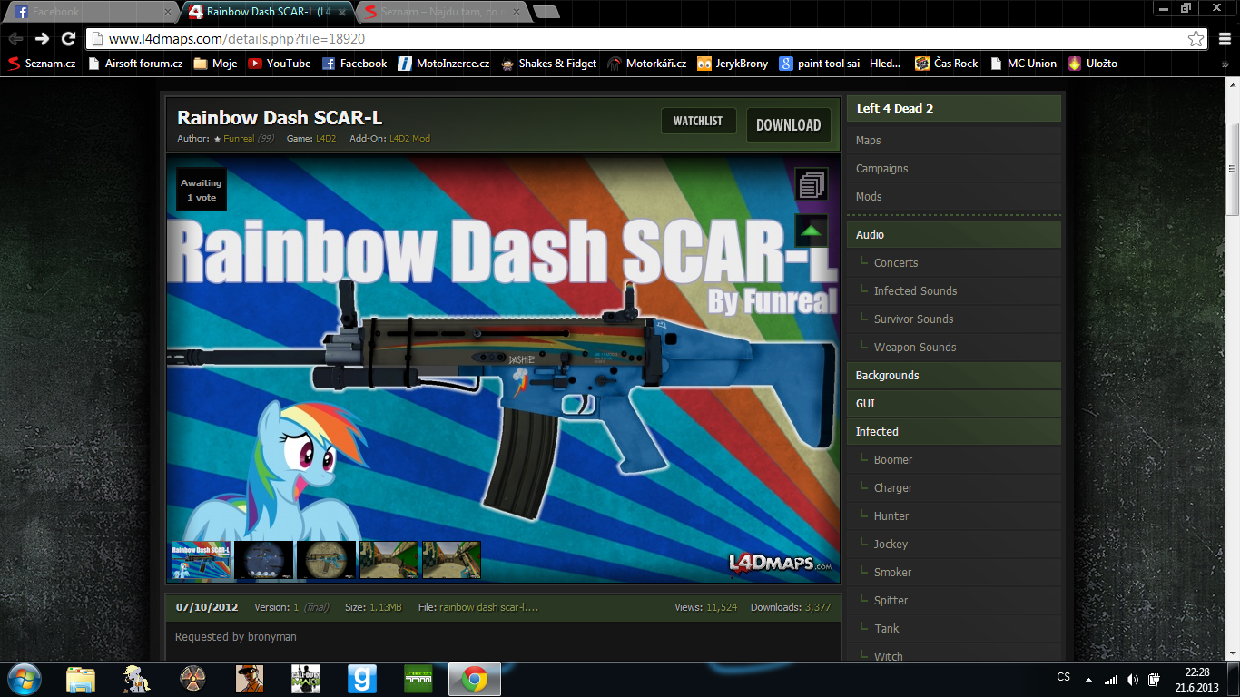

Jako vždy chci být ten jedinečný, co má něco co ostatní ne. Tak jsem si vymyslel, že bych udělal něco ve stylu MLP viz fotka.
Ne asi tak křiklavý, té barevné trochu uberu, popřípadě místo barev dosadím odstíny olivy.

Použil bych modelářský barvičky.

Myslim třeba Tamiya, Revell nebo podobně. Tamiya se dělaj i ve sprejích, ale ten blesk by bylo skoro možná lepší nakreslit štětečkem, než stříkat.

Tak Camouflage paint se v takových barvách logicky nedělá, ale na krylon.com určitě najdeš, co hledáš :D jelikož tam maj všechno, co tě napadne (včetně třeba magnetickýho spreje :shock: na druhou stranu mi tam půlka sprejů přijde úplně stejných a nevyznám se v tom) otázkou je dostupnost v Evropě :( osobně bych ty pruhy udělal Belton Molotowem a zbytek kvéru olivou, pokud to má být punk, tak by mě ta barva a lesk na jedný části kvéru neštvala.
