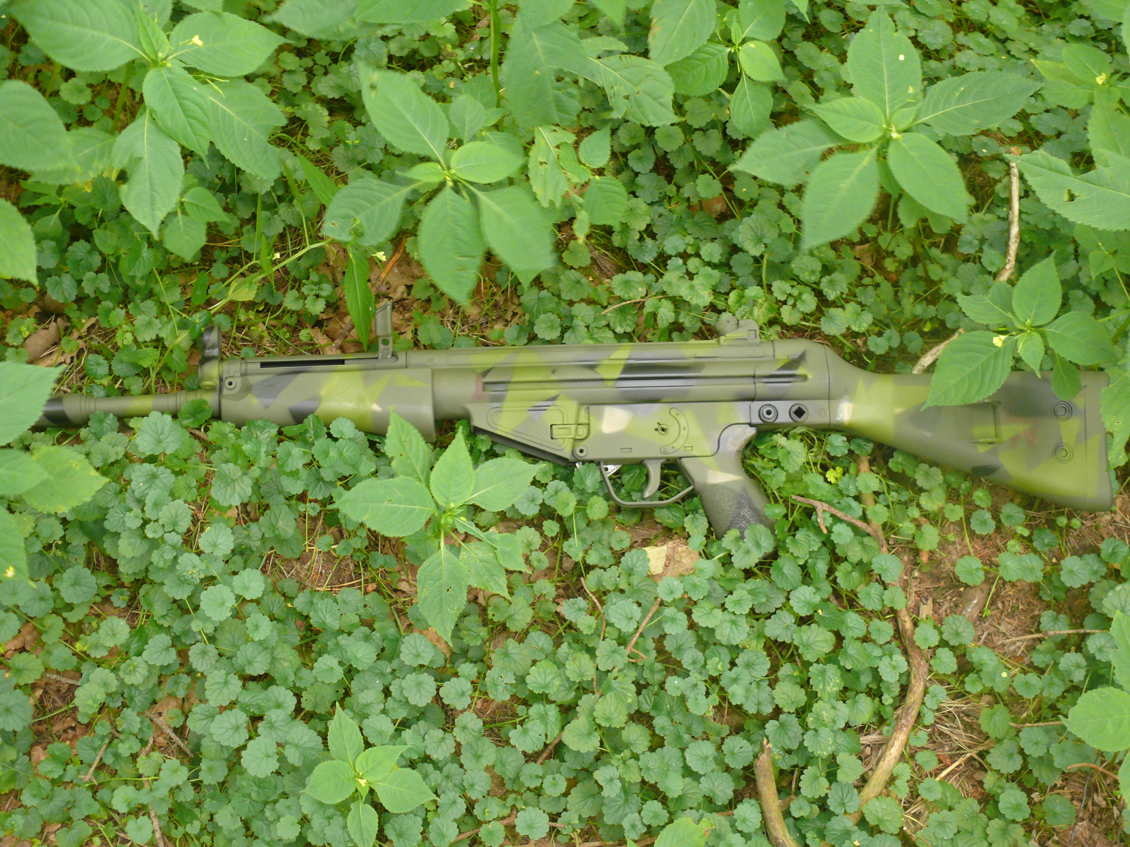

Multicamu ladící nástřik pro kolegu z jednotky.
Základ Krylon khaki, pak lehký postřik Tamyia Olive Drab. Vše poté rozmáznuto alá "patina"
Poznámka: 2

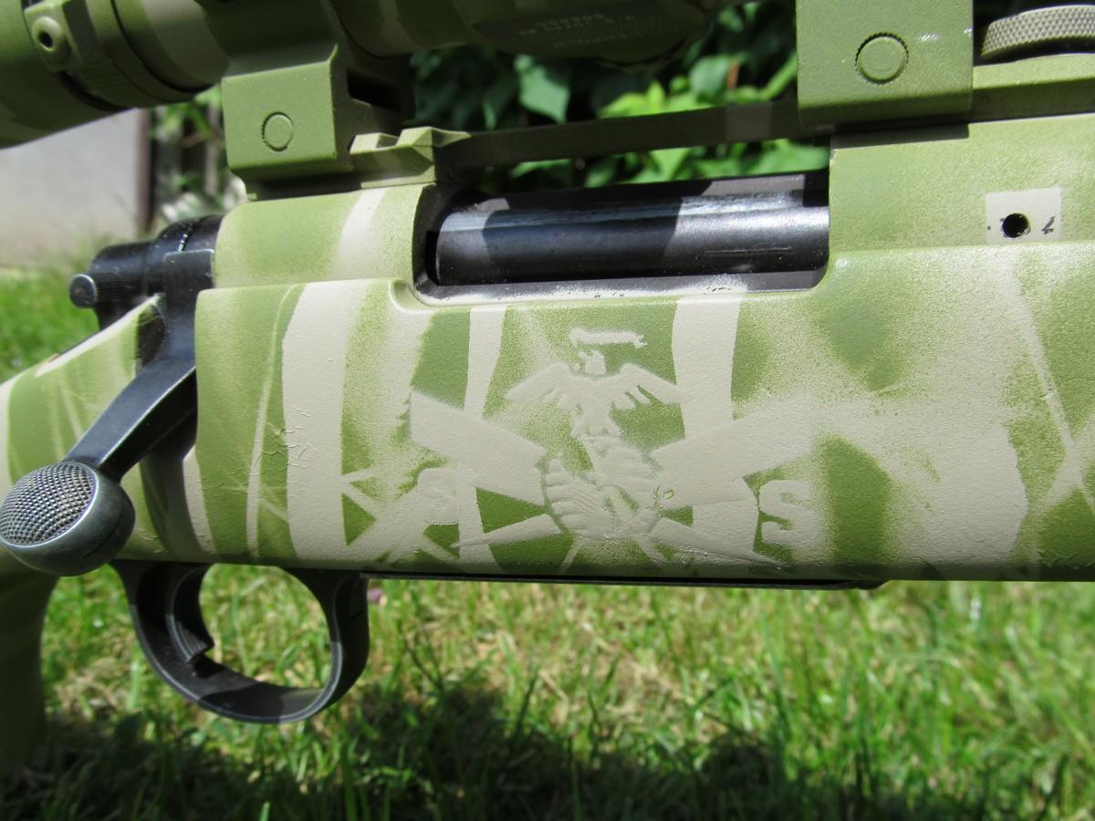

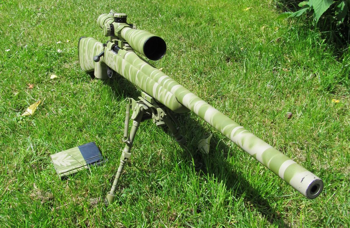

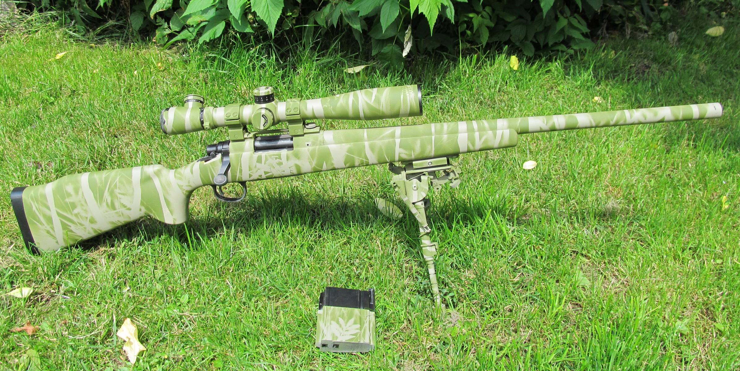

Tak jsem konečně dokončil nástřik na svojí M40A1 od Tanaky.
Stříkáno krylonama, základ khaki, přes to světle zelená skrz vegetaci a pruhy z malířské pásky. Když se na to koukám zpětně, tak jsem těch pruhů z pásky měl udělat víc a tenčích ale i tak jsem s nástřikem spokojenej na to, že jsem s krylonama pracoval poprvé :)
Logo na zbrani je jedna z "fanart" verzí pro nové "politicky korektní" logo USMC Scout Snipers, jelikož až teď si po 30 letech co to je zavedeno někdo všimnul, že Scout Snipers mají jako neoficiální logo SSácké runy a je z toho najednou strašný problém a outrage vrcholného kalibru, tak jsem zvolil tohle aby mě náhodou někdo nenařkl, že jsem nácek :twisted:
Každopádně až tahle barva sleze, tak bych rád zkusil tmavší kombinaci v sestavě písková-olivová-hnědá se zapojením síťky na prádlo kvůli textuře, tak uvidíme jak to dopadne.

08 črc 2013, 14:53
Chtělo by to nějakou 3tí tmavší barvu (OD,hnědá)...
Jinak povedený, logo cool detail...

Příspěvky: 60
Ono původní plán byl přes síťku tam cáknout pár "plástvovejch" fleků hnědý barvy ale jelikož ta zelená je opravdu sakra zelená, tak se bojim jestli by to teď na tom ve výsledku nebylo jak pěst na oko.
08 črc 2013, 17:26
(kaštanová) Krylonová hnědá na tohle asi fakt ne, ale něco jako coyote by na to pasovat mohlo dobře, konkrétně Aervoe Earth Brown (mají to v Praze na Řípské) ;)
Jinak stejně dobrej nástřik, zelená je IN a stejně je to jen základ kterej se zakreje :)
08 črc 2013, 18:28
LCpl Twombly píše:
Moc to řešíš, vegetace+páska(důvod?)+síťka :roll: ... to si piš, že teď bude cokoliv jako pěst na oko ;) navíc je to strašně výrazný a od většiny prostředí to imho nesedne... samozřejmě až se to zajede, tak je to asi jedno, ale takhle (navíc takhle vyfocený) je to divný a nesedí mi to.
Doporučuju se s tím nesrat :) Vem barvy, nějak to nastříkej, kriticky všechny "pěsti" (co z toho nějak extra trčej) přestříkni, když to přeženeš, tak to přestříkni zpátky a je to... nejlépe všechno přes vegetaci, dává to nejlepší výsledky (ale znovu, nesrat se s tím, někde na netu je českej návod s kapradím na ostrý M700 a je to fakt hezký, hlavně ať jde vidět každej lísteček, moc super :roll: )
příklad třeba moje tohle: https://www.facebook.com/photo.php?fbid ... =3&theater
Jo a taky jde strašně poznat, co byl základ a co je nastříknutý přes šablonu, protože okraj jsou jen khaki/zelená, nebo khaki do zelený, ale ne naopak, osobně to rád prolínám oboustranně.
08 črc 2013, 18:36
Příspěvky: 60
Díky za rady, jak jsem psal, je to poprvý co jsem vůbec nějakou kamufláž na kvér zkoušel, tak alespoň vim, čeho se vyvarovat při dalším pokusu.
Páska měla hlavní důvod, že jsem se obával, že se mi přes vegetaci podaří to stříknout moc do zelena. Když se na to dívám teď, tak je mi taky už jasný, že na nějakou pásku jsem se měl vysrat, naházet na to trávu a konec :)
08 črc 2013, 19:56
http://media.militaryphotos.net/photos/album80/aaf prostě nějakej takovejhle "nasrat" :lol: styl, to je přesně ono :twisted:

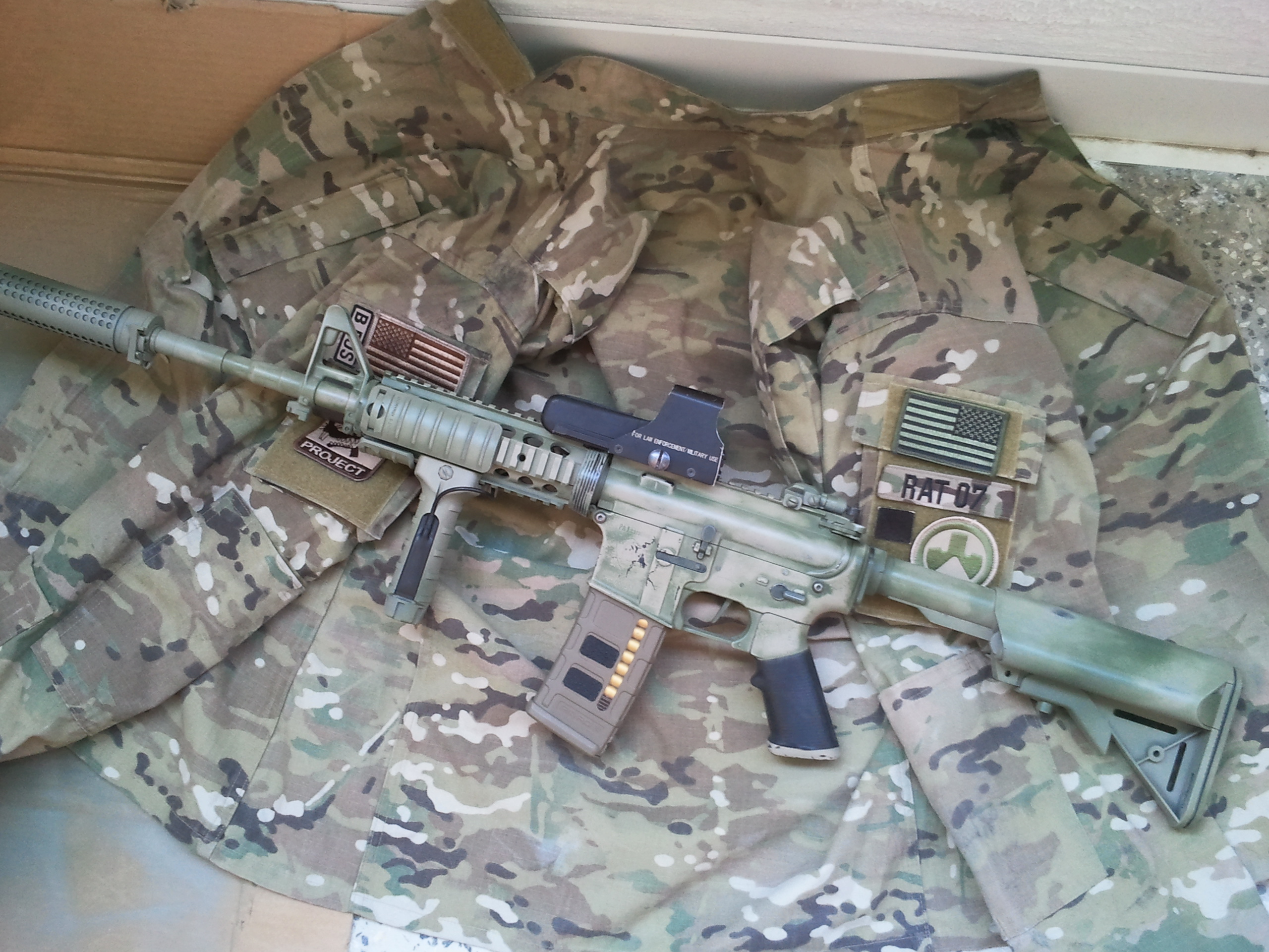

Můj pokus o M90 nástřik....použitý Černý,OD a zelený Krylon, hnědá a ,,tan" je nějaký dupli color...
Přemýšlím o nástřiku primární AK4 DMR...a nemůžu se rozhodnou mezi ,,M90" a něčím co by vypadlo reálně (žádný šablony prostě cák cák :))...

11 črc 2013, 13:08
Příspěvky: 25
jacob: co to vzit jednuduchejma pruhama treba dvou odstinu zeleny a presto par smouh cernych? :)
a jen se zeptam pritomnych jak resite patinu zbrani kdyz je nastrikate?nekdo to dela smirglem a jiny zas technickym benzinem ale ptam se na vic moznosti dikes :)
12 črc 2013, 15:19
Jacob: Líbí se mi to, ale nechtěl bych to :)
Mark23: Patina se udělá sama, většinou dřív, než si myslíš...
12 črc 2013, 16:02
Drátěnkou a kde to nepujde tak flexou :lol: :lol: ne vážně, dělat uměle patinu pochopím ve filmovejch studiích na barandově, ale u nástřiku zbraně je to hovadina. Stačí tahat kvér do lesa a ono se to udělá samo uplně přirozeně, narozdíl od těch všelijakejch pokusů který pak ani nedávaj smysl. Když máte kvér odřenej tam kde by se při nošení nikdy neořel, tak je to krapet fail.

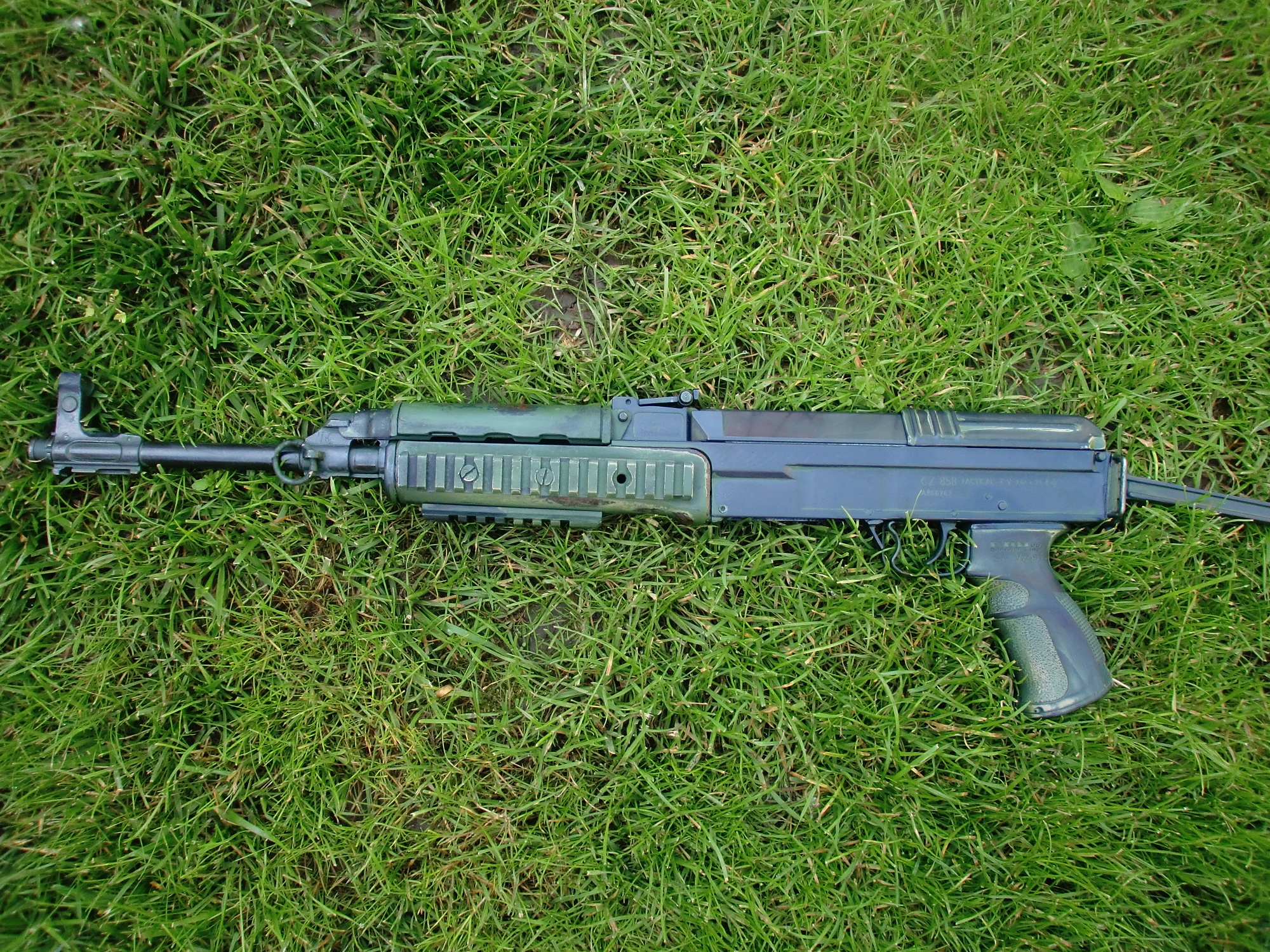

Nasel sem na netu nejaky postup jak delat "zaprášnou" zbran, neco jako patina - nevim ted presne jak to definovat, zbran se nasplicha piskovou, pripadne hnedou a pak se barva sundava odlakovacem. Vyhoda je ta ze vetsina markingu od vyroby zustane. Tak sem si to taky musel vyzkouset a tady mam HK416D jemnou opouzivanou a uz ne svitici novotou:
a detaily:
Zajimalo by mne jak to pusobi. Verohodne nebo umele?
05 srp 2013, 10:52
Mě se to líbí, skutečně to působí jako mírně opoužívaná zaprášená puška. Jakou barvu jsi použil? A jakej odlakovač?
05 srp 2013, 11:14
Působí to věrohodně, možná by to líp vyniklo chycený do ruk spolu s oblečenou výstrojí ;)
Jen mi tam nesedí jedna věc, na používanou a zaprášenou pušku se to dost leskne. Přecijen bych od takový zbraně čekal nějaký škrábance na těle a trochu míň lesku. Ale rozhodně efekt slušnej.
05 srp 2013, 11:19
Působí to věrohodně (resp. jako sundanej lak, trochu jak kdyby si druhej majitel sundal nástřik po prvním majiteli :lol: ), otázkou (pro mě) spíš je, jakej to má účel :?
osobně bych to nastříkal a pak dva roky používal a měl to stokrát reálnější...

Jekub píše:
Krylon Sand a Brown a nejakej odlakovac bez acetonu - v podstate je to asi jedno, cim levnejsi a bez prisad (typu aloewara a nevim co jeste) tim lepe. Odlakovac sem zkusil nekde na kousku zbrane s napisem a kdyz napis nelezl dolu, tak se do toho pustil. Pokud bys mel trpelivost, tak by to mozna slo dolu i obyc vodou, ale pomalu a nesmel bys nechat moc zaschnout Krylon...
Aha, ten lesk musim zkontrolovat, mozna to je jen efekt na fotce (jsou tam lehke upravy svetla a stiny), teoreticky se to da jeste jemne poprasit matnym cernym krylonem...
nox píše:
Aha. Ucel byl, aby to nesvitilo novotou, zustaly tam puvodni napisy a abych usetril cca dva roky :)
05 srp 2013, 12:00
Tak to jo, mě jen pořád píšou lidi, jak to udělat, aby to bylo "SF", ale hlavně rychle (bez souvislostí), tak možná proto jsem to komentoval takhle :)
Jinak (po druhým zkouknutí) to je ale dost dobrý.
05 srp 2013, 13:53
Když si představim, jak strašně mě s*alo, když jsem naposledy odlakovačem dostával předchozím majitelem vytvořenej a dosti nepovedenej nástřik z KAC PDW, tak mi zůstává rozum stát nad tim, že někdo něco podobnýho dělá záměrně :lol: Nevypadá to sice vůbec špatně, ale osobně umělou tvorbu patiny na kvérech nechápu, nejlepší patina se udělá sama tim, že se kvér používá ;-)
