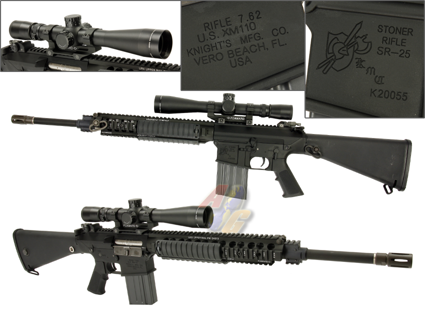

mám doma SR-25 s původním ražením. Z této verze chci udělat XM110 a tímto chci na tělo nové ražení. Jediné, co mne napadá je použít CNC stroj nebo jinou potvoru, která by do těla ražení vytvořila (vyfrézovala, vypálila atd.). Já však CNC stroj ani žádnou takovou možnost po známých nemám. Kdo poradí jiný způsob vytvoření ražby nebo dá kontakt na někoho, kdo mi to na CNC udělá. Fotografie nákresu na obě strany těla mám.
Vše potom samo přestříknu Krylonem.
Díky za ochotu a pomoc.

co vim tak je moznost to nechat vypalit laserem, ale nevim kolik to stoji. je u nas hodne firem ktere laserem vyrezavaji, takze myslim ze nebude problem neco takoveho vyrobit. otazka jestli to pujde bez problemu na to zinkoklihove telo, ale s tim uz asi kluci asi poradi :-)

Ano,je to jednoduché. Nákres musíš dodat v počítačové podobě pro čtečku ,zajdeš kdekoliv,kde mají gravírovací laser,třeba tam,kde dělají domovní vizitky do kovu,nebo poháry,či plakety výhercům závodů.Tělo má černý nástřik a pod ním je hliníková slitina.Laser odstraní černění a vyvstane čistý hliník,takže kontrast je dokonalý.Pozor,některé lasery nemají dostatečný výkon a proto je potřeba při zadání procesu zadat vícenásobné obkreslení značky.Cena,když jsem si to necával dělat byla okolo 250 kčs. Ale pokud to chceš na tělo,budeš muset asi dodat samotné tělo,vzhledem k tomu,že tam k upnutí nemají kolem toho místo na celou zbraň.
