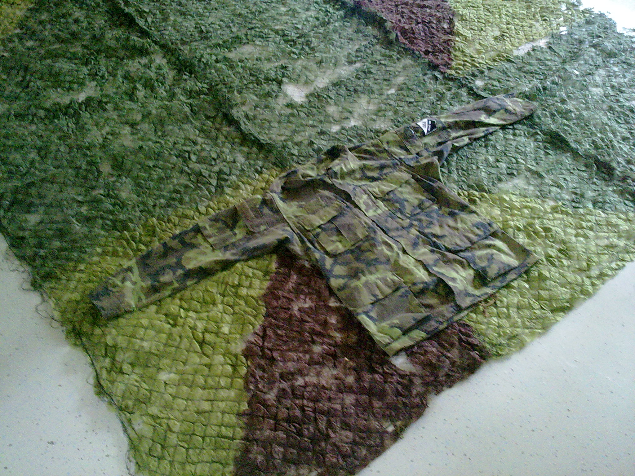

tak jsem dneska koupil českou maskovačku (snad bude stačit 3x3 metry na ušití kalhot a blůzy?), 3x 250ti gramový klubka juty a hnědou, béžovou a olivovou duhu. Tak se dneska pustim do míchání barev a obarvování, tak snad to nějak dopadne :)
16 kvě 2012, 10:47
Nový příspěvek Re: Rada s hejkalem
Hmmm, akorát že česká maskovačka je karcinogenní. Info přímo od vojáků. Moc bych to s ní nepřeháněl.

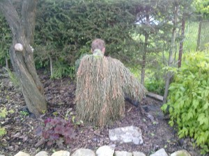

Jen jsem čekal kdy tohle někdo kecne :D abych nebyl OT tak tady zatim něco málo z přípravy na strašáka. Už to mám dokonce sešitý ale fotky zatim nemám.
16052012838.jpg [ 977.52 KiB | Zobrazeno 20626 krát ]
16 kvě 2012, 20:49
Je to na tobě, já bych se tomu snažil vyhnout, ale zas chápu že na naše víkendový válčení je to trochu jiný. Stejnak riziko znáš, věřim že jen zbytečně čeřim vodu :wink:
Držim palce a buď hlavně trpělivej, když ti to nebude nějak sedět, tak klidně zlikviduj několika hodinovou práci aby to bylo pořádný, tyhle věci se nedají odfláknout pokud mají být k něčemu. A nezapomeň na heslo méně je více.

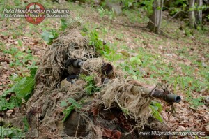

Nedávno jsem zde ukazoval náš obal na kvér, fotky tam byly jen doma na podlaze což bylo tak nějak o ničem... takže konečně normální foto :)
Otestováno s vegetací i bez ní, přesun několik km terénem, drží a funguje to přesně podle představ, takže já jsem spokojenej. Teď to teda ještě domyslet na SVD...

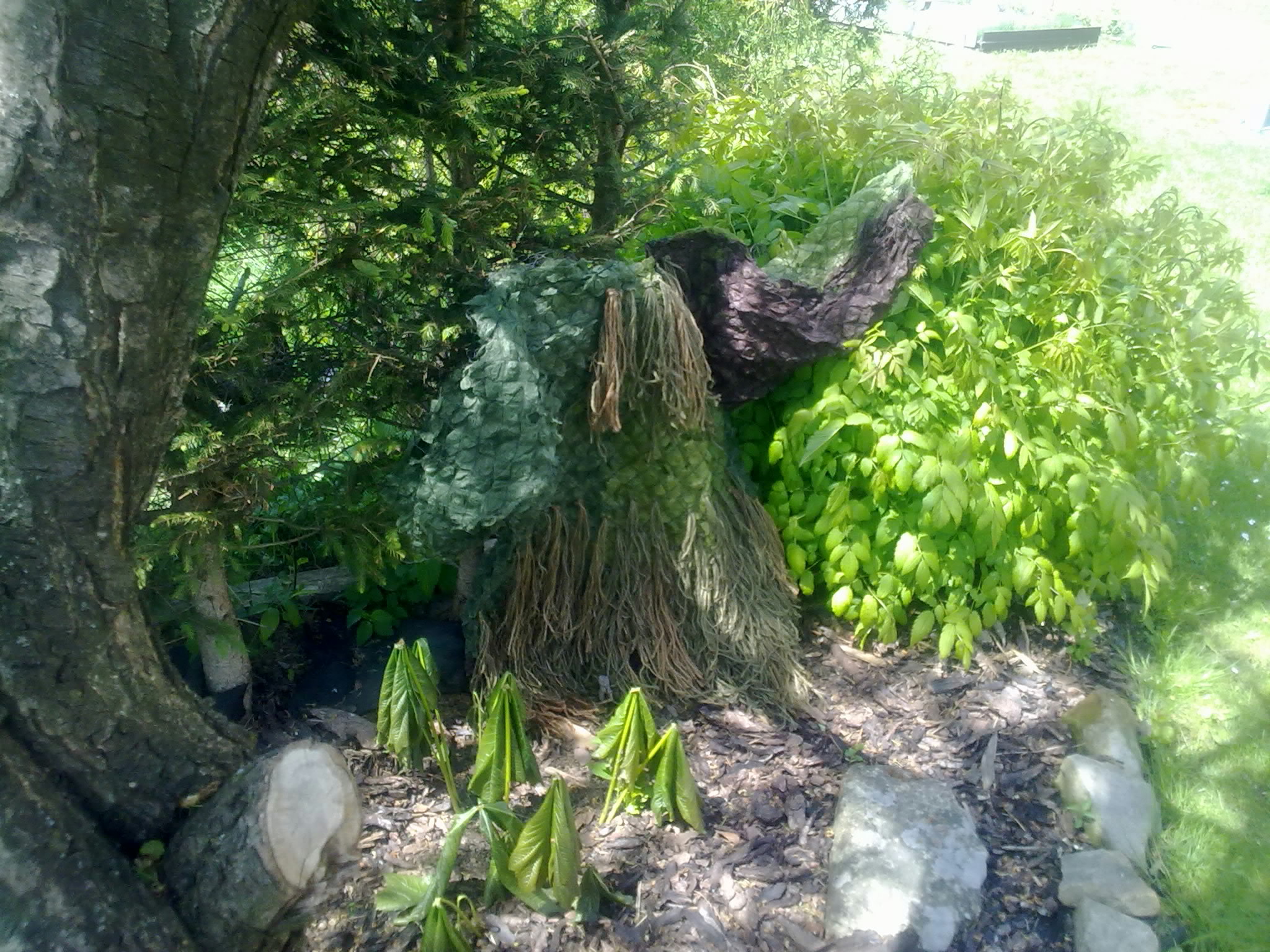

Tak, dnes jsem trošku pokročil s hejkalem, chybí mi kalhoty, něco na hlavu a levá ruka, snad jsem chytil dobrý barvy. Ještě uvidíme jak bude maskovat v lese.
18052012842.jpg [ 815.76 KiB | Zobrazeno 20558 krát ]
18052012841.jpg [ 797.72 KiB | Zobrazeno 20558 krát ]
18 kvě 2012, 20:06
jeste by to chtelo vyfotit tak at to ma trochu realne barvy a bylo to posouditelne
18 kvě 2012, 20:15
Příspěvky: 190
Mobilem to půjde těžko, hlavně tohle je focený v podvečer a to ten mobil moc dobře nefotí, zkusim to ještě zítra a hodim foto. Ale jinak barvy to má si myslim docela pěkný
18 kvě 2012, 20:35

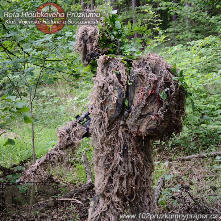

Pokračování našeho seriálu... tentokrát popis upraveného oblečení.
https://www.facebook.com/photo.php?fbid ... =1&theater
Berte to jen jako popis jedné z možností, zrovna toto je část kterou si musí každej fakt vyladit podle sebe.

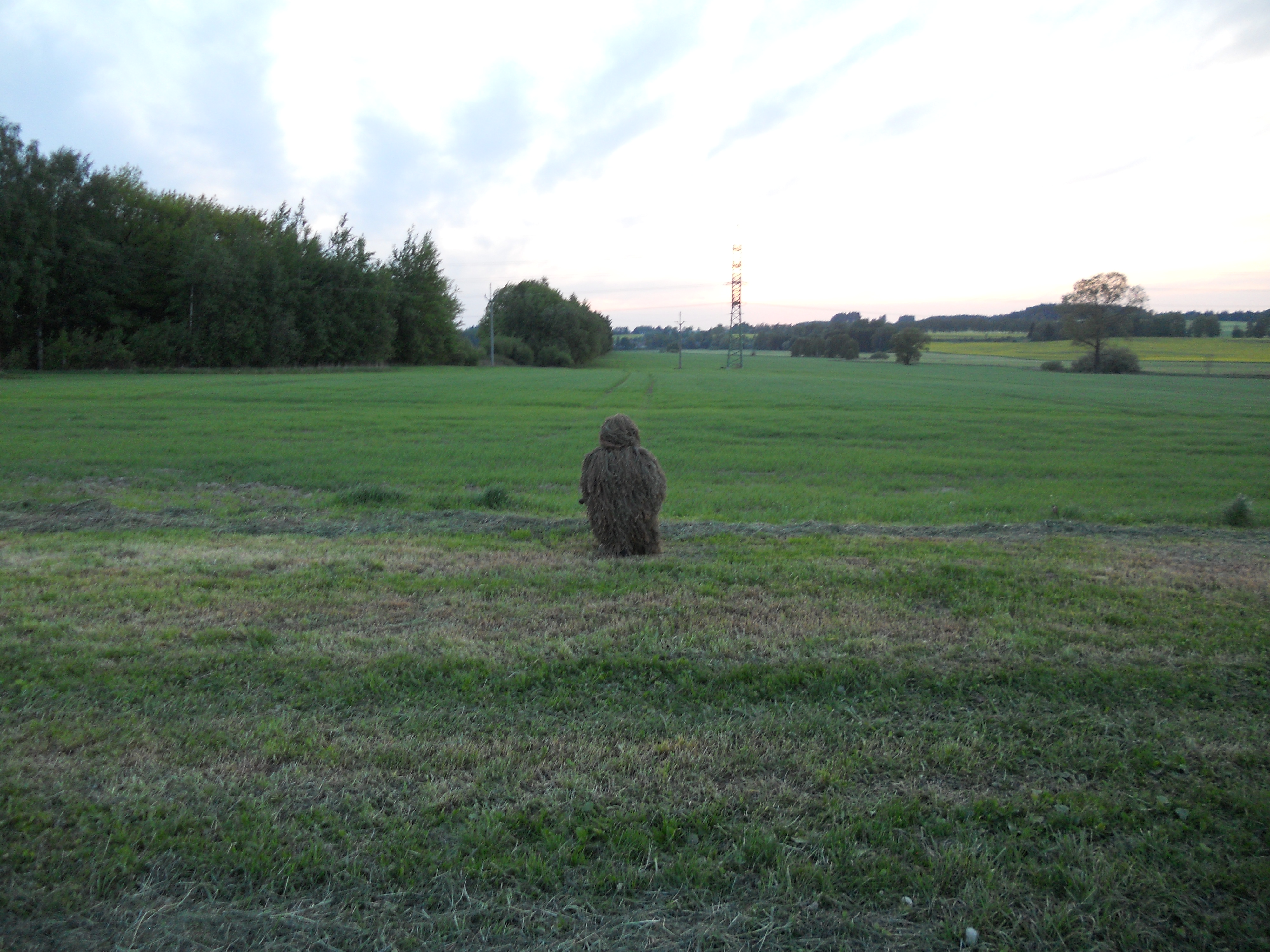

Tak jsem udělal nějaký foto z terénu, neměl jsem na sobě žádnou vegetaci, prostě jen obarvená juta. přivítám kteroukoli radu co vylepšit
DSCN1696.jpg [ 2.57 MiB | Zobrazeno 20438 krát ]
DSCN1684.jpg [ 2.68 MiB | Zobrazeno 20438 krát ]
DSCN1682.jpg [ 2.93 MiB | Zobrazeno 20438 krát ]
20 kvě 2012, 20:10
Polož hejkala na tu krásnou silnici chlupama dolů, vem si lano, přivaž ho k hejkalovi, sedni na kolo, chytni lano a projeď se... vznikne patina která to trochu vylepší a zároveň opadají kusy co tam nejsou potřeba :)
Jinak je to prostě moc homogení, asi jako třásně na koberci (ikdyž za to asi trochu může mobil), zkus tam přidat nějakou jutu co nebude rozpáraná, ale jen nařezaná na pruhy, né moc, jen tak trošičku na pár míst.
20 kvě 2012, 20:13
Příspěvky: 99
Bydliště: Hronov
jak říká mistr reyes102,je to moc jednotvárný.jinak osobně bych to malinko zesvětlil.ale až na něm bude fauna a flora :D tak bude dobrej
20 kvě 2012, 20:18
Příspěvky: 190
Právě že se mi zdá dost světlej, ale asi málo. Dám tam určitě nějaký ty nařezaný pruhy a potom to povláčim po silnici :D Nevadilo by kdybych tam ještě přidal pruhy nařezaný látky v 95ce?
