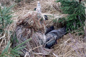

Hotovo...
8.JPG [ 721.64 KiB | Zobrazeno 25562 krát ]
POPIS NA FACEBOOK.COM/KVHS.RHPZ
9a.jpg [ 638.62 KiB | Zobrazeno 25562 krát ]
EDIT: odkazy nejsou funkční, nová verze návodu zde: http://www.invisiblegear.cz/texts.html
Naposledy upravil reyes102 dne 20 kvě 2013, 08:25, celkově upraveno 1
03 zář 2012, 15:31

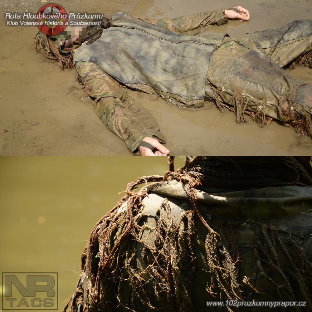

Nový příspěvek Re: Rada s hejkalem
Tenhle BW převlečníkovej hejkal možná bude k vidění příští víkend na Dnech NATO na statice 102.PzPr, tak kdo chce může přijít mrknout. (od nás tam nikdo nejede, ale myslím že nebude problém si hejkala vyzkoušet)
A ten multicamovej z předchozího příspěvku bude taky příští víkend v sobotu vidět na naší prezentaci v Městském parku v Kyjově při příležitosti Uctění památky štábního kapitána Oldřicha Pechala.
15 zář 2012, 10:04

Srovnání stejnýho hejkala bez vegetace a s vegetací... funguje obojí :)
24 zář 2012, 05:42

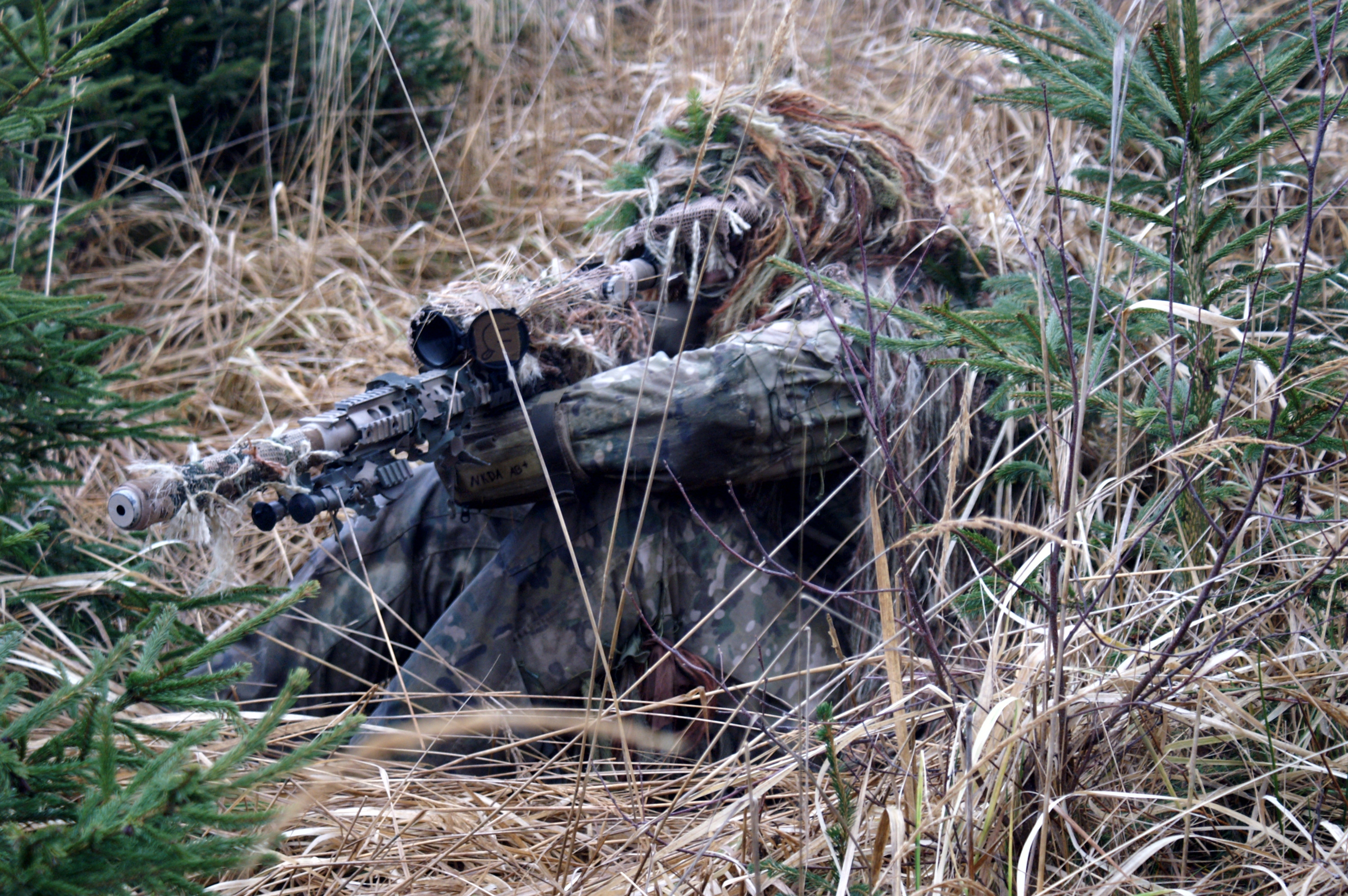

podelší pauze to trošku rozhejbu :D...první zkoužka nového hejakla jeste je na tom spousty práce tentokrát sem udělal typ klobouk, bluza kalhoty...podklad je multicam fotka horší jen momentka z treninku samozdřejmě objektivní kritiku a nejlépe rady atd přijímám ;)
PICT0363.JPG [ 4.54 MiB | Zobrazeno 24694 krát ]
PICT0367.JPG [ 4.64 MiB | Zobrazeno 24694 krát ]
06 led 2013, 22:22
Mně jakožto laikovi to přijde dost řídký a málo zelený.
06 led 2013, 22:46
pekné farby , bude ho ešte nutné zašpiniť nech juta chytí trochu lepší prírodný vzhľad ... ešte trochu prírodného materiálu aspoň na oblasť ramien a celkom fajn v tomto období , tiež plánujem nejaké fotenie kedže už bude aj s čím :D
06 led 2013, 23:46
zašpiněné to je protáh sem to bahnem ;) ....jinak vegetace nebyla vyjímečně daná schválně kvůli posouzení hejkala jako takového ;) ....jo také sem přemýšlel o doplnění zelené barvy ;)
07 led 2013, 07:15
Podle mě jsou barvy dobrý, ta zelená tam být může, ale i takhle je to fajn. Přecijen zelená je vegetace...
Spíš koukám že tam máš dost dlouhý vlákna, mě se trochu víc osvědčilo dávat je tam kratší, líp se pak zkroutěj a roztřepěj.
07 led 2013, 09:25
ja bych zelenou nepridaval. jestli davas vegetaci, tak to je zelene az az.
staci se podivat na ty Jackaly 3D ktere jsou cele temer zelene. v lese je to fajn, ale jakmile vylezes mimo les tak jsi jak pest na oko. radeji svetlejsi a ztmavit vegetaci, protoze na opak se to dela strasne blbe.
07 led 2013, 11:56
Ty provázky mají narozdíl od páraný juty dvě nevýhody - strašně divně línaj (jednou jsem to viděl - zatřepalo se s tím a všude kolem lítaly 15cm vlákna) a nejdou tak dobře rozcupovat a neudělá to prostě ten správnej efekt zajetý juty (kterej jde kombinovat s roztřepenýma koncema pruhů z pytlů - o to se většinou postará používání :wink:).
Po zkušenostech má největší maskovací efekt právě tohle (a vypadaj tak většinou všechny hejkaly v různých sniper dokumentech :mrgreen:).
To pak můžeš protahovat bahnem jak chceš, provázek bude furt provázek.
To potom celkově souvisí i s délkou vláken, zajetá juta prostě tak neslehne, tím pádem jí můžeš mít míň (kratší vlákna).
Jo a barevnost neřešte, pokud jsou to přírodní odstíny a ne nějaký úlety, tak je to jedno.
07 led 2013, 14:33
