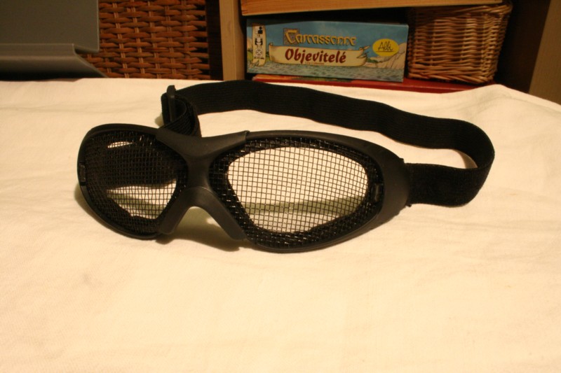

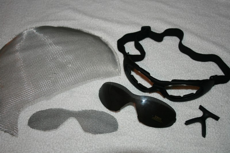

Koupil jsem tyhle bryle:
http://www.armywear.cz/detail-zbozi/bry ... 25553.html
Prostredni dil bryli se da sejmout a tak vyndat sklo. Sklo je vcelku pres oba zorniky.
Stejnym zpusobem jsem vyrobil sitku - je v celku pres oba zorniky a tak lepe drzi tvar a pohromade.
Sitku jsem vzal z velkeho kuchynskeho sita a nastrikal ji z obou stran cernym sprejem, aby se minimalizovaly odrazy svetla.
Pri strelbe z 5 centimetru puskou se sice mirne vyboulila, ale k prustrelu nedoslo. Pokud by casem bryle dostaly nejake zasahy, muzu sitku vymenit (zbytek sitka jsem si schoval).
Sitku drzi na brylich prostredni dil a na krajich male kousky plastu prilepene lepidlem.

Tady jsou fotky z vyroby.
Na zbytku sitka jsou videt 2 vyboulena mista od strelby.

Neni sitko jako sitko. Zena mela tri sitka (nez jsem ji jedno znicil) a kazde ma jinou velikost ok a tloustku dratu. Mozna bys mel zkusit jine.
Strilel jsem do nej puskou s ustovou rychlosti 120m/s.
Pokud kuchynskym sitkum neduverujes a chces neco masivnejsiho, zajdi k nejakemu prodejci hutniho materialu nebo do zelezarstvi a kup si kovovou tkaninu. Takhle to vypada:
http://www.vasek-naradi.cz/category/zEL ... tkaniny/34
Kdyz to nebudou mit skladem a bude se to muset objednat, musis specifikovat velikost oka (mene nez 6mm kvuli BB kulickam), tloustku dratu a material (asi nejspis nerez).
Ale bude to stat samozrejme mnohem vic nez to sitko.
Tuhle tkaninu kupujeme k nam do firmy na ruzne prumyslove aplikace, ale nosit ti ji nebudu :wink:

Po tomhle prispevku jsem znovu to sitko zkusil prostrelit - tentokrat pomoci JG G36E. Prestoze je take v zakladu, je to hodne presna puska s dostrelem o 10m vetsim nez ma ta DBoyi M4 a alespon o 5m vetsim, nez ma kamaraduv JG AK47 Tactical.
Opet se mi nepodarilo sitko prostrelit, pouze se vyboulilo. Tentokrat o neco vic nez u te M4-ky, ale nedoslo k pruniku kulicky.
Me to takhle staci. Komu ne, ten ma moznost jit do te tkaniny.

Mám doma dlouho zakoupené brýle k předělání na síto, ale vždy když jsem si to od někoho půjčil, tak mi to nedělalo dobře, pokud bylo trochu šero, tak jsem viděl úplně kulový. Už rok používám tyhle brýle http://www.vochoc.cz/detail.php?id=91200 už dostali několik zásahů a nic. Hlavně a co je dúležité, jsou nemlžící na obalu píšou že vydrží až 90% vlhko. Mě se zamlžili skutečně jen párkrát a to když bylo po dešti byl jsem upocenej jak sviňa a někde jsem postával či se krčil. Tyhle brýle vřele doporučuli, na nose mají silikon nastavitelný packy. Nasadím je hned u auta na začátku a do konce akce je nesundavám ani nejsou cítit. Vždy před akcí chtí umýt vlažnou vodou a mýdlem, osušit a vyleštit, to aby se nezačali mlžit, nepoužíváte žádný antifog či podobně.
DOPORUČUJI
