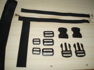

Takže,k výrobě tohoto popruhu budete potřebovat:
2x batohová klipsna 3cm
3x spojka 3cm
2x spojka 2cm
cca 2,5m dlouhý popruh 3cm (z něj odřízněte ještě jeden kratší 15centimetrový)
2x 30cm popruhu 2cm
- Samozřejmě můžete použít materiál jiné šířky,barvy atd.
nůžky,nit,metr a zapalovač (proti třepení konců)

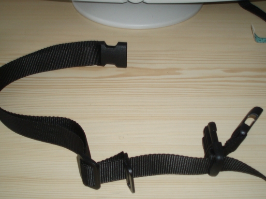

Tak a teď jen stačí zakončit druhou část popruhu (na první je smyčka z kroku č.3).Jednoduše na popruh navlečte spojku,kterou dvakrát provlečete popruh,potom navlečte samčí část klipsny ještě jednou jí protáhněte popruh a nakonec ještě jednou spojkou.
Krok č.8
To,co jste vytvořili v předešlém kroku utáhněte a sešijte.
Krok č.9

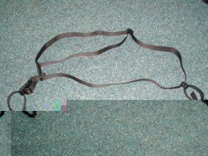

Nyní všechno pospojujte a výsledek by měl vypadat zhruba takto.Ještě z těch dvou 30cm popruhů udělejte taková oka,která budou spojovat popruh a zbraň.Jedno dáte na tu klipsnu.A druhé na tu spojku (je to ta o které jsem mluvil,že ji musíte a nemusíte použít)-klidně to oko na obrázku vpravo navlečte přímo na popruh (a ne na spojku)
Krok č.10
Dejte všechno do kupy a upevněte popruh ke zbrani.Samozřejmě,že každá zbraň má oka trochu jinak,takže záleží na vás,jak tento popruh upevníte ke zbrani.Na moji m4 jsem jedno ko upevnil za držák mušky a druhé za posuvnou pažbu.

tady je foto (konec)
9.jpg [ 251.02 KiB | Zobrazeno 30615 krát ]
1.jpg [ 172.46 KiB | Zobrazeno 30570 krát ]

dalsi
3.jpg [ 149.49 KiB | Zobrazeno 30564 krát ]

jeste dalsi
6.jpg [ 153.58 KiB | Zobrazeno 30550 krát ]
