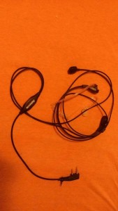

hoši mám Baofeng UV-5R a dneska se mi stal takový problém, pořídil jsem si headset + ptt tlačítko zapojil jsem do vysílačky chvilku sem normálně komunikoval a potom najednou mě nikdo neslyší ve vysílačce, ale já slyšel veškerou komunikaci. V headsetu problém určitě neni, PTT tlačítko taky v pohodě, protože když jsem zkoušel normálně přes tlačítko na vysílaččce na reprák, tak jsem taky slyšel, ale nikdo mě neslyšel, když jsem vysílal. Nevíte co s tím ?

Nový příspěvek Re: BAOFENG UV-5R - nastavení - problémy, zkušenosti atd...
Reklamovat, nastavením to určitě nebude...

Po vypojení jsme se spojili s velitelem a zjistil jsem, že jsem vysílal alespoň deset nebo patnáct minut. Potom kdykoliv jsem připojel tento krkafon do vysílačky - okamžitě se mi spustilo vysílání. Potom jsem vyzkoušel jiný headset a ten fungoval naprosto bez problému! Nevíte čím by to mělo být, co opravit nebo na co se podívat?? Předem děkuji :(
11995414_1111260638903895_1719898110_n.jpg [ 51.55 KiB | Zobrazeno 43987 krát ]
