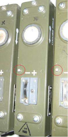

Je tu někdo kdo těm kiksnám trochu rozumi? Potřeboval bych poradil. Na vrchu na baterce je vedle nabíjecího konektoru takovej malej blbej výstupek. Má to tam nějakou funkci? Nebo to má jen překážet aby tam člověk nenasunul špatnou nabíječku? Mě to právě překáží, když tam chci nasadit konektor na nabíjení... Plánuju že to uříznu.
Poznámka: Ta malá světlá tečka v červeným kroužku.
rf.jpg [ 17.97 KiB | Zobrazeno 33843 krát ]
05 bře 2010, 10:41
Příspěvek Re: RF10 ???
Je to jen na usměrnění žádnou funkci to nemá.
