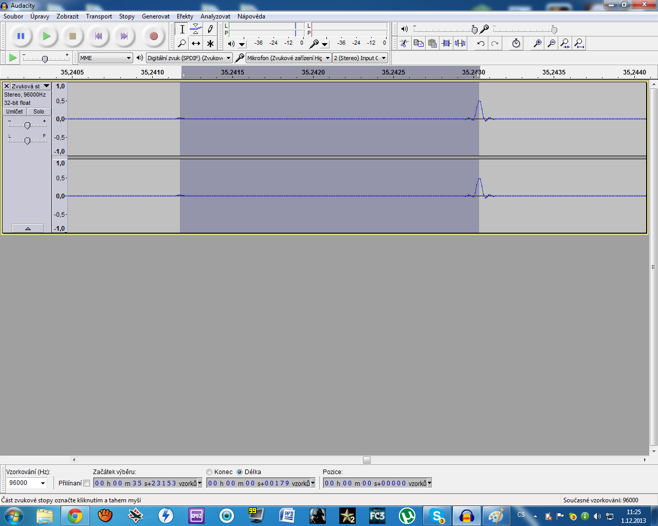

Chapi co dělám špatně? Všichni máte na tom grafu pokles dolu, ale mě to lítá nahoru :( Výsledná rychlost mi vychází 1027 m/s. a že bych to tak dobře sestavil si nemyslím. :lol:
PS: trubka má 20cm
Bez názvu.png [ 138.27 KiB | Zobrazeno 31924 krát ]

01 pro 2013, 11:26
Nový příspěvek Re: Chrono za 30kč
Ten první výkyv určitě není zaznamenanej průlet kuličky, to je nějaká anomálie. Takže ti průlet zaregistroval jenom jeden pár dioda-tranzistor.

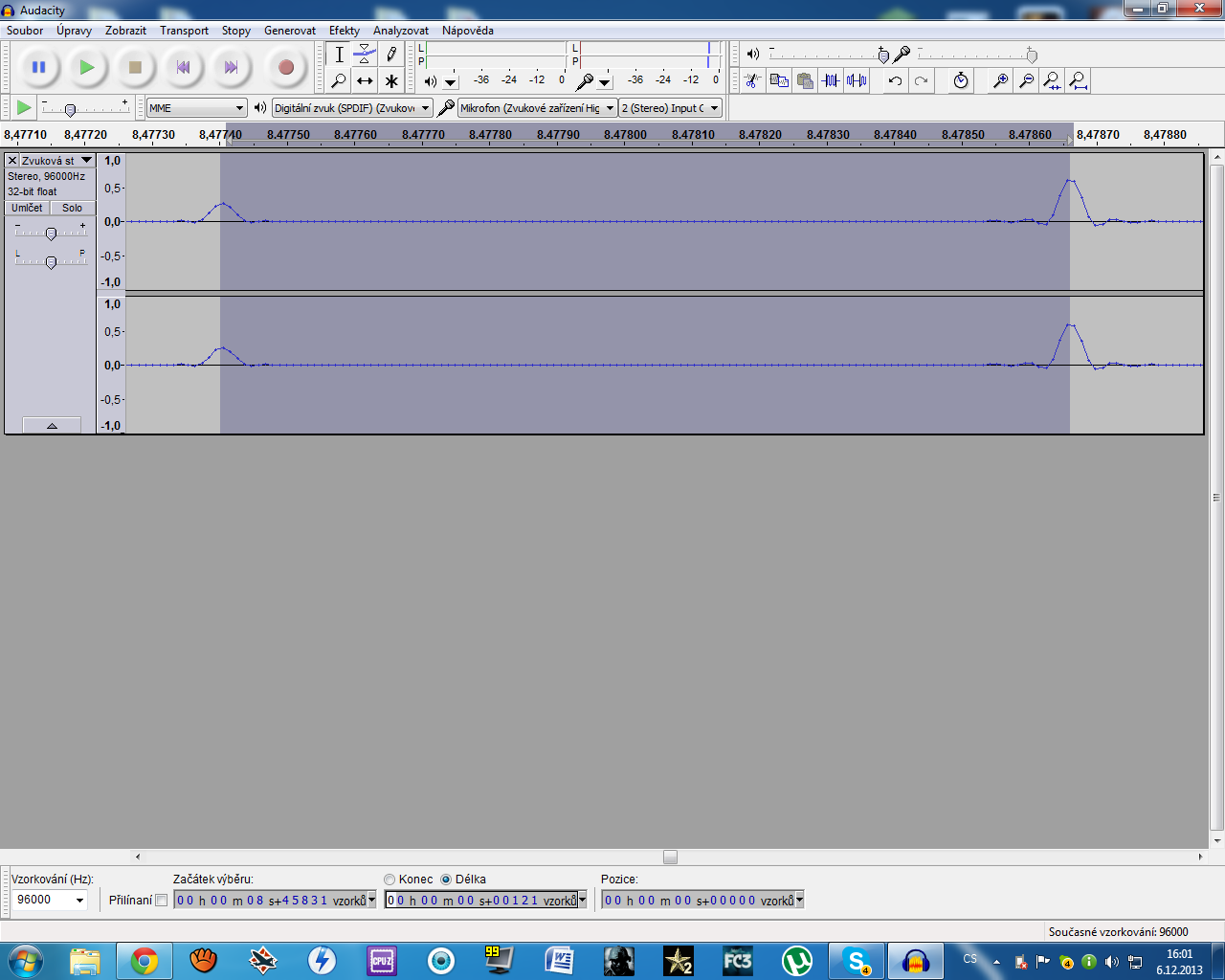

Tak jsem udělal úpravu. Abych měl jistotu, že trefím oba páry vyvedl jsem je ven. konečně to vypadá že jsem zachyti oba dva "průlety" Jenomže se stále nemohu dopočítat k výsledku :( :lol: . Délka je teď 13,7 cm.
chrono.png [ 137.14 KiB | Zobrazeno 31754 krát ]

06 pro 2013, 16:05
Příspěvky: 134
delka je 121 vzorku, snimkovaci frekvence je 96000 snimku za sekundu takze 121/96000 je 0,00127s, delka je 137mm takze rychlost je 107874mm/s neboli 107,9m/s

Příspěvky: 102
A sakra... :lol: Teď zjistit kde je problém, na 120 GD je to celkem málo (0,25g).
