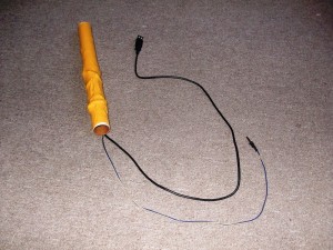

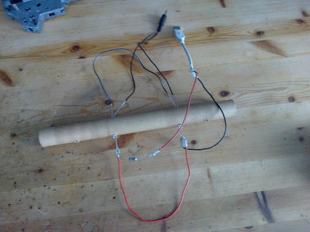

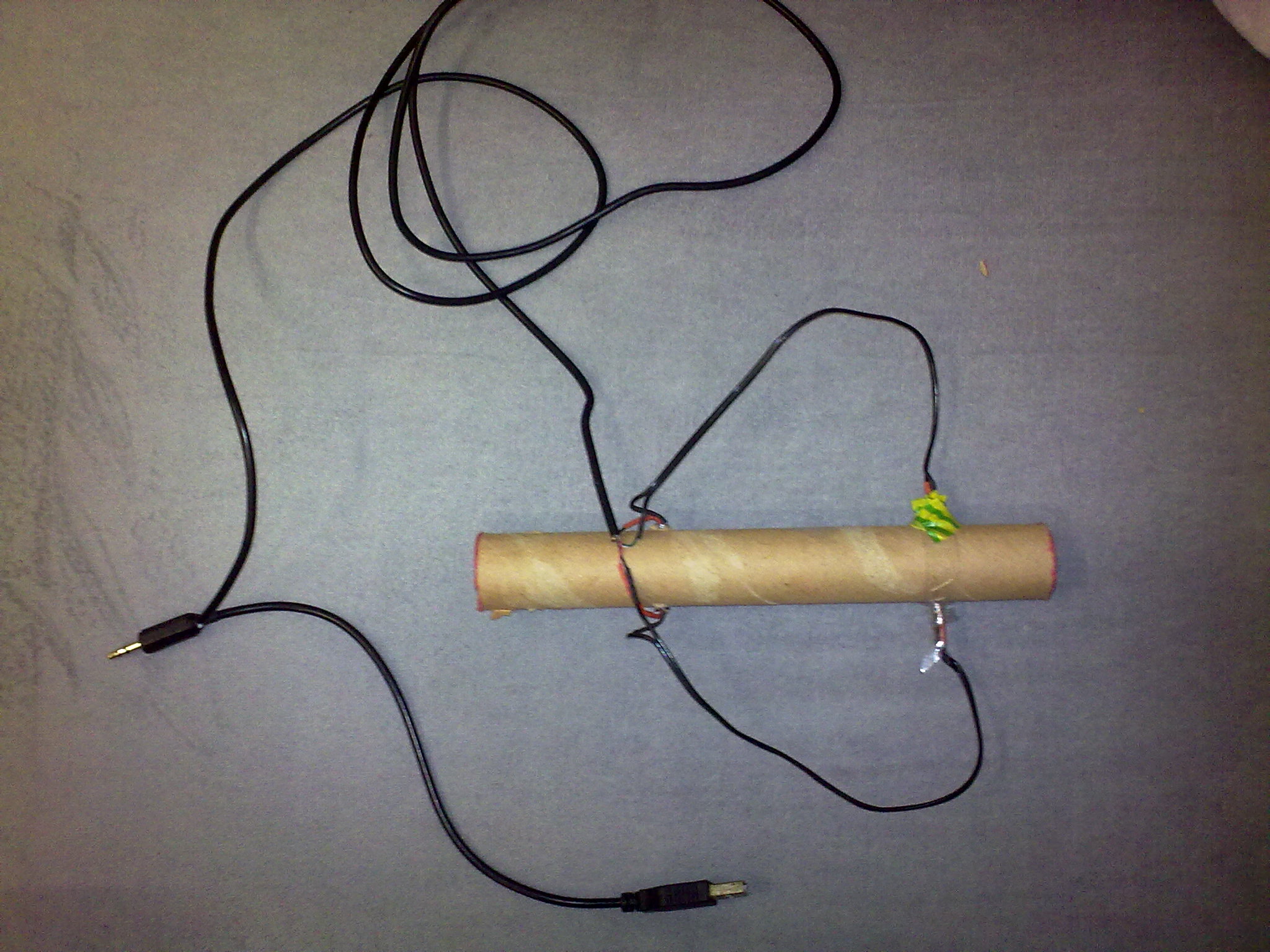

Hotovo. Tak aby jste mi neříkali Velká huba:
Kámoš dostal nápad. Sice se to někomu může zvednout rozpočet, ale je to dobrý.
Potřebujete k tomu nejlíp 1-2m USB kabel. Na straně, kde se nezasouvá do PC ho "fiknete" a odizolujete jednotlivé dráty. Konkrétně (snad to nepletu, opravte mě, kdyby jo) červenej a černej - ty napojíte na fotodiody podle původního schématu. Pak bílej a zelenej, ty napojíte podle schématu na fototranzistory. Potom následuje druhá část. Kousek od samce USB opatrně odříznout izolaci a přeříznout zelenej a bílej kabel, tu část vedoucí k USB zaizolovat (radši pečlivě, nepřemýšlel jsem, co by se stalo kdyby se spojily...), a ty části vedoucí k diodám napojte podle schématu na jack. Poté vše pečlivě zaizolujte a ve výsledku dostanete dva konektory poblíž sebe - zapojíte do ntb zvuk a napájení a dále máte podle délky kabelu 1-2m "prodlužku" a až poté samotný chrono. Takto můžete mít ntb na stole, zbraň s chronem na posteli a můžete vesele měřit.
Tohle je má betaverze a hodlám ji vylepšovat. Zítra, když bude hezké počasí a bude jim fungovat chronometr, budu moci srovnat výsledky. Doufám, že to bude sedět. Diody jsem prozatím narval do trubky od pytlíků na rohlíky, až se dostanu k vrtačce a budu mít čas (snad až za 14 dní) pokusím se dodělat verzi s tyčí od stanu.
Doufám, že to bylo pochopitelné, ještě se k tomu vrátím a pokusím se nakreslit schéma a přehlednější postup. Ve výsledku jsem naměřil průměrně ze 6 hodnot 127,5 m/s, což se mi zdá, že tak opravdu je. Uvidíme zítra. Rozptyl byl 3m/s s tím, že poslední 3 měření se shodly na metr přesně. Jen to ude chtít ještě maličko přesnější program, zdá se mi, že jsem to sekal ještě trochu zhruba a taky mám trochu jinej průběh, takovej kulatější, ale to se mi zdá, že je právě dobře ne? :D
Poznámka: Chrono beta verze
01012010179.jpg [ 544.38 KiB | Zobrazeno 24113 krát ]

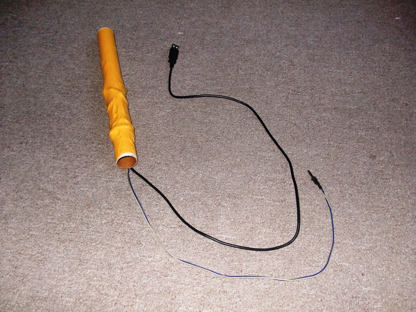

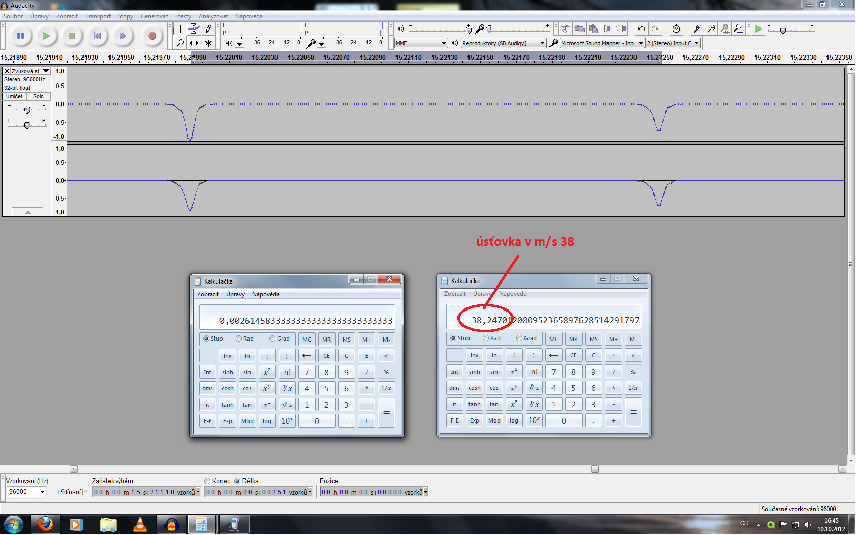

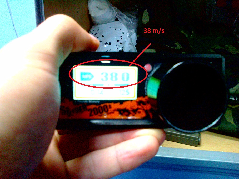

Ještě jsem vytvořil nový měřák. Nová trubka, protože v té staré to nechtělo držet a rovnou je to preciznější. Rovnou jsem to vyzkoušel, jak to funguje a je to úplně přesný. Je pravda, že trubku ještě zkrátim, aby to měřilo ihned po výstřelu, protože pak to už ztratí ňáký ty metry. S Guarder měřákem max naměřil 40-42 m/s.
Testovací zbraň byla manuální USP s 0,25 kuličkama...Mrkejte:
Poznámka: pomocí programu
měření m.png [ 275.55 KiB | Zobrazeno 24101 krát ]
Poznámka: pro porovnání se skutečným měřákem
10102012264.jpg [ 223.23 KiB | Zobrazeno 24104 krát ]
Poznámka: nová trubka
10102012265.jpg [ 495.43 KiB | Zobrazeno 24104 krát ]

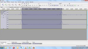

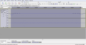

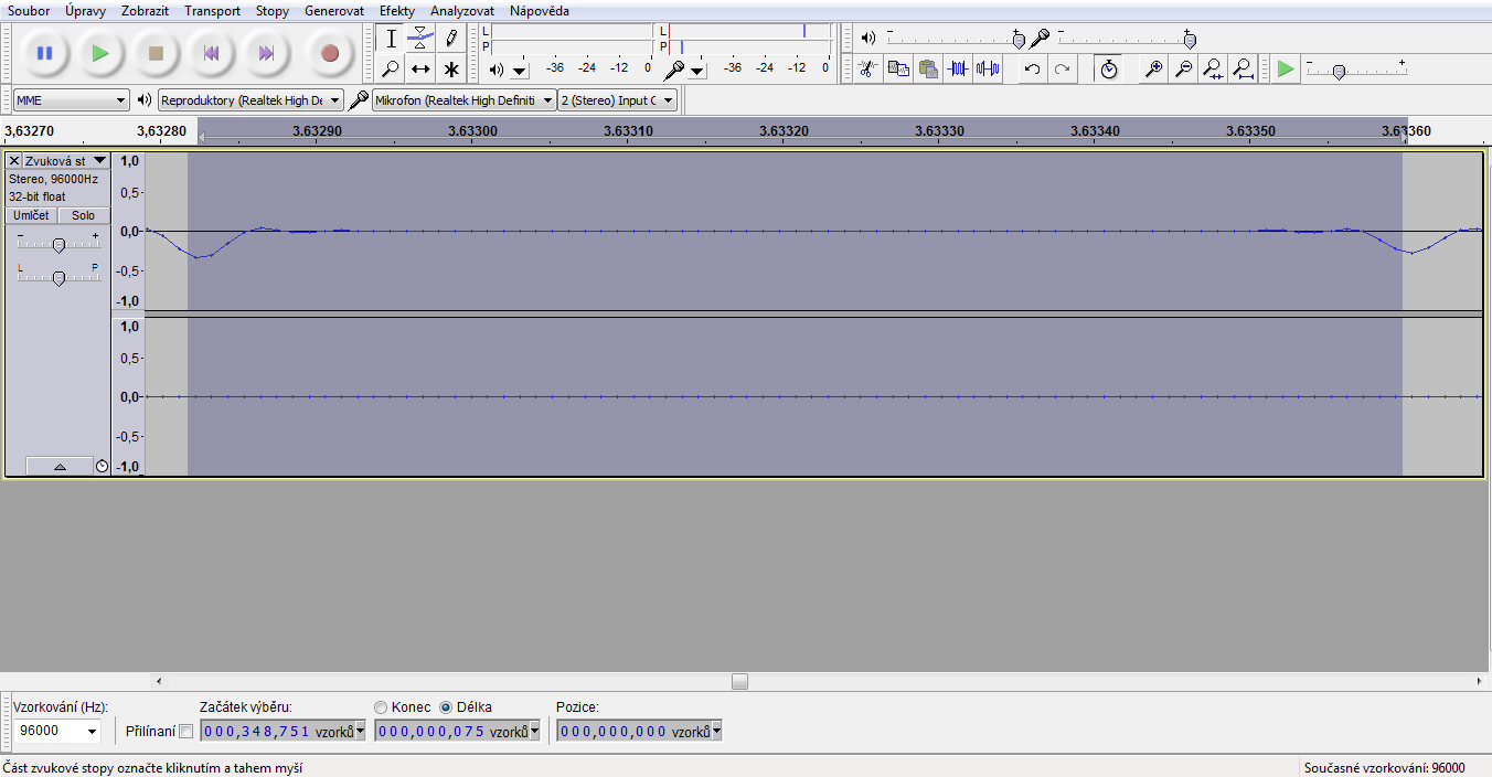

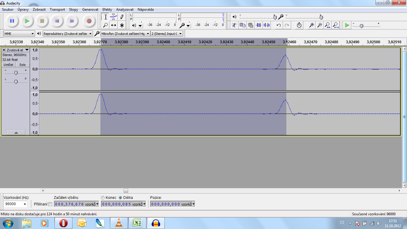

Tak i já jsem své dílo dokonal :) , tímto děkuji Screpheepovi za radu ohledně fototranzistorů.
Doma se mi válela papírová trubka z kuchyňských papírových ubrousků, takže jsem nakonec nekupoval plastovou. LEDky jsem přilepil vteřiňákem, kabely okolo jsem natvaroval kolem trubky a na ní pak navlíkl velkou smršťovací bužírku, kterou jsem horkovzdušnou pistolí stáhl.
Co se týče odchylek mezi jednotlivými výstřely tak naměřené výsledky byly: 111m/s, 112m/s, 111m/s, ale jelikož doma nemám profi chronometr tak si pro ověření musím skočit do ASshopu.
Audacity_ustovka.jpg [ 379.1 KiB | Zobrazeno 23916 krát ]
chrono.JPG [ 628.01 KiB | Zobrazeno 23916 krát ]
11 říj 2012, 17:13
Příspěvky: 280
Bydliště: Praha 6
Příspěvek Re: Chrono za 30kč
Ty odchylky jsou normální, to je podle mě spíš než chronem, tak zbraní. Jsem toho názoru, že pokud to máš dobře změřený (na té trubce) a pak na ose bereš dycky ze stejného bodu protnutí, tak není důvod, aby to neměřilo přesně :)
