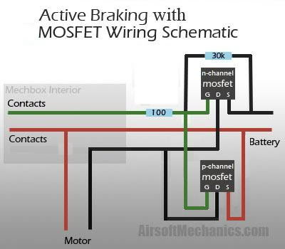

jsem se nedavno rozhodl, ze si udelam mosfet s brzdou, postupoval jsem podle schematu co navrhl Kodyak:
kdyz jsem zkousel, jak se toci motorek (china se slabymy magnety, celkem novy) naprazdno s lipol 11.1V/1200mAh 20C firefox (plne nabita), tak asi po 5 roztoceni (vse bylo chladne) to pri rozpojeni "luplo" a zacalo samo strilet. N-mosfet je prorazeny mezi drain a source. zapojeni je 100% spravne, tech par roztoceni dobre brzdilo.
Kde muze byt chyba? mohlo to byt tim, ze motor nebyl zatizeny ve zbrani? osobne si myslim, ze by to melo zvladnout

Odkud máš to schéma? Nějak se mi nezdá to zapojení P-Mosfetu ... :/

jak jsem psal od kodyaka, a zapomnel jsem napsat, ze pri mensi voltazi baterie to vypada, ze funguje. uz jsem udelal nekolik takovychto mosfetu s brzdou, a jedou do ted v pohode, ale nikdy to jeste nebylo pouzite s lipolkou 11.1V

tak pokud do provozuješ na 11.1 tak bych možná zkusil zvýšit odpor, kterým nastavuješ pracovní bod N-Mosfetu. Pokud je obvod stavěny na 8.4-9.6V tak je dost možný že při 11.1V je už pracovní bod posunuty daleko do saturace tranzistoru a prostě ho těma proudovýma rázama odpálíš.

tento mosfet s brzdou vychazi z mosfetu, kterych jsem postavil nekolik desitek a provozuji se i na lipolkach 11.1V s velikou uspesnosti, takze si nemyslim, ze by to bylo odporem R1, bohuzel nejsem tak zdatny elektrotechniky, abych to rekl s jistotou. Jakou hodnotu odporu R1 by jsi doporucoval? muzu to zkusit
na jinym foru mi poradili, ze by mohl byt problem s malym napetim N-mosfetu ze by se napeti pri brzdeni secetly (30V) , at zkusim IRF1404 (je na 40V), kazdopadne to muzu zkusit, treba jiny typ mosfetu to vyresi

Pánové ? Mám otázku. Bude tohle fungovat jako aktivní brzda ?

Chcem sa spytat na hodnoty tych odporov lebo je to tazko citatelne a neviem ci R1 je 330k alebo 330R a taktiez na R2 ci je tam R alebo K podla toho ako je znaceny tipujem ze K ale chcel by som to vediet isto. Dakujem

to moje schema v prvnim prispevku je stejne nefunkcni, takze nema smysl resit odpory

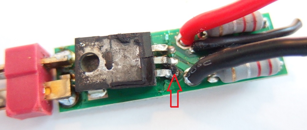

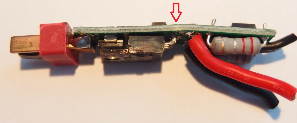

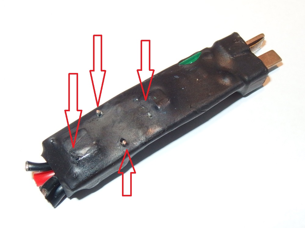

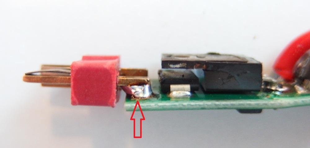

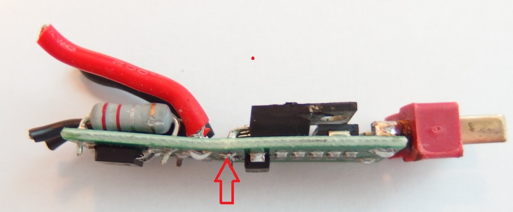

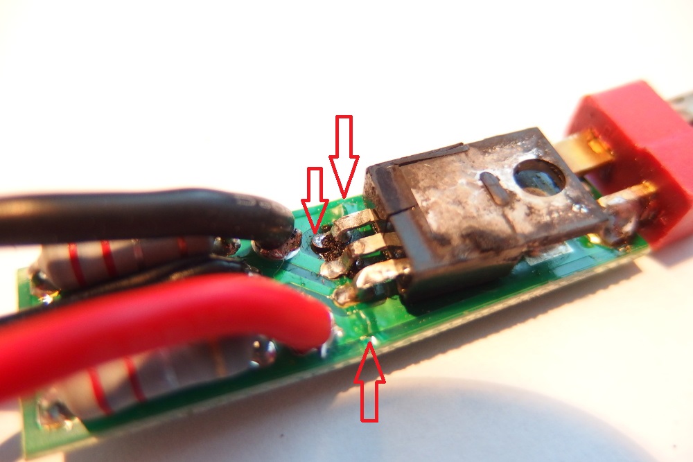

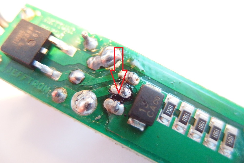

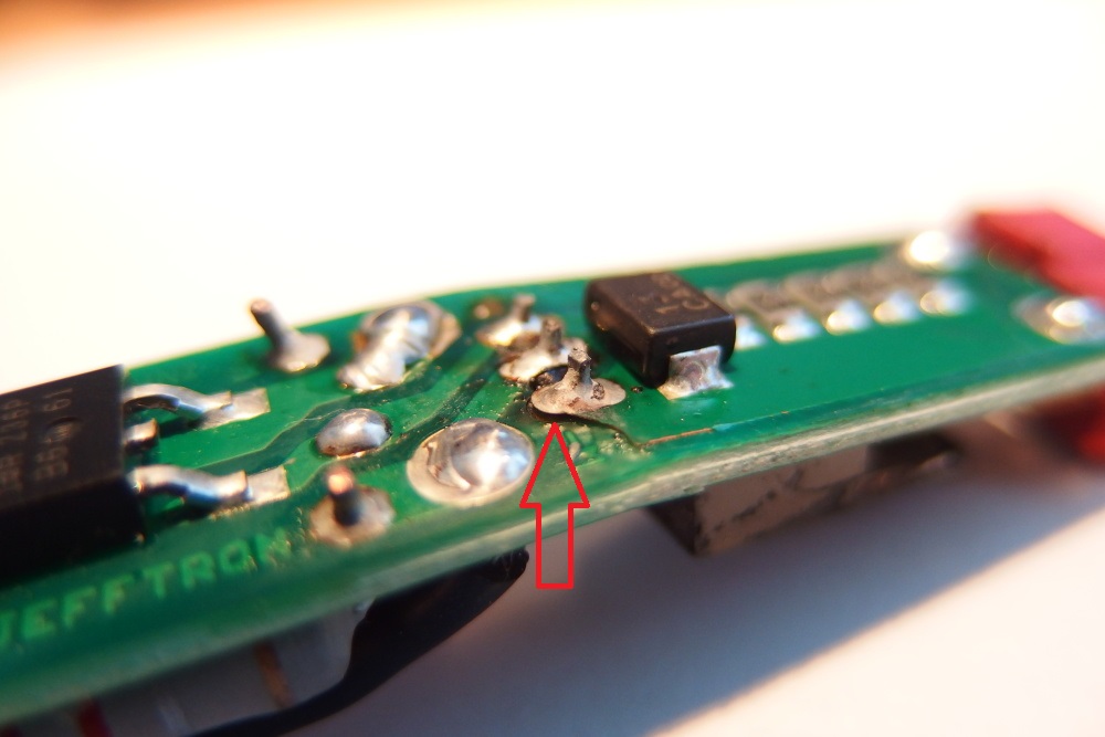

dostal jsem na posouzeni znicenou aktivni brzdu, pri ktery se znicila i lipolka (viz starsi prispevky).
Zde je muj koment a teto brzde. Na konci meho prispevku jsem nahral fotky.
prvni ceho jsem si vsilnul je poskozeni buzirky ve spodni casti aktivni brzdy, nachazi se tam vykonove casti zarizeni, ktere by mohli zpusobit zkrat skrz kovove telo zbrane. po oddelani buzirky jsem zjistil, ze je deska zlomena v oblasti nozicek mosfetu a diky tomu jsou poskozeny vsechny vykonove cesty aktivni brzdy. Aktivni brzda neni navrzena na prime zapajeni deanT konektoru, kdy zakaznik udelal na minusovem polu cca 2mm mustek pouze z cinu. Souctem vsech techto veci se zvysil odpor kabelaze.
Kolem vyvodu nozicek mosfetu byly nejake cerne necistoty, nejspis to zpusobyl zbytek tavidla, ktery se hodne ohral behem destrukce mosfetu, tomu neprisuzuji zadny vyznam.
Z fotek je jasne videt, ze mosfet je skrz na skrz prohorely a popraskany, to muze zpusobit pouze extremny proud, ktery jim proteka. To podporuji i kontakty deanT konektoru, ktery jsou take opaleny. Nejvetsi pravdepodobnost tohoto jevu je zkrat na kabelazi mezi plusem a minusem v oblasti mezi aktivni brzdou a motorem. Po vymene tohoto spaleneho mosfetu jsem vyzkousel funkcnost aktivni brzdy a ta je naprosto v poradku, tj. bezproblemu funguje i brzeni motoru i s 11.1V lipol baterii (nizke proudove zatizeni).
Z toho jasne vyplyva, ze znicenim aktivni brzdy zpusobil externi problem, proto nelze reklamaci uznat. Bohuzel neni mozna ani oprava diky znicene desce.
Poznámka: odchlipnuta med od desky
P3260842.JPG [ 133.85 KiB | Zobrazeno 31813 krát ]
Poznámka: odchlipnuta med s vyvodem od desky
P3260841.JPG [ 121.44 KiB | Zobrazeno 31813 krát ]
Poznámka: necistoty mezi vyvody (mozna zpusobeno behem destrukce brzdy)
P3260837.JPG [ 162.76 KiB | Zobrazeno 31813 krát ]
P3260836.JPG [ 118.9 KiB | Zobrazeno 31813 krát ]
Poznámka: spoj s 2mm cinu
P3260833.JPG [ 90.58 KiB | Zobrazeno 31813 krát ]
Poznámka: zlomena deska je pres celou sirku
P3260831.JPG [ 85.51 KiB | Zobrazeno 31813 krát ]
P3260830.JPG [ 98.71 KiB | Zobrazeno 31813 krát ]
Poznámka: sipky ukazuji na mechanicke poskozeni buzirky
P3260826.JPG [ 120.7 KiB | Zobrazeno 31813 krát ]

mechanicky je prodrena izolace jak jsou zde na fotce sipky: download/file.php?id=8901&mode=view
ten zbytek buzirky je zniceny po prehrati mosfetu.
ja jsem psal uz predtim presnou pricinu zvyseneho proudu nezjistim, nicmene to ze tam byl je vice nez jasne.
navic je irelevantni, ze lipolka ma 50C, skorela by jakakoliv baterie pri takovym zkratu, jelikoz to nebylo jisteny pojistkou.
deanT ale nebyl primo napajeny na desku, ale neprimo pres cin a ten ma o hodne vyssi odpor nez met. V tomto pripade by kratka propojka s kabelem byla lepsi.
