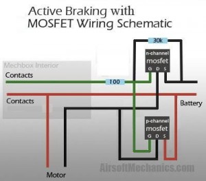

Pánové ? Mám otázku. Bude tohle fungovat jako aktivní brzda ?
Poznámka: Mos-fet s brzdou
MOSFETABcircuit_1.jpg [ 28.08 KiB | Zobrazeno 32936 krát ]

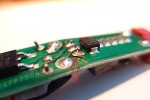

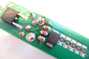

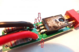

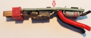

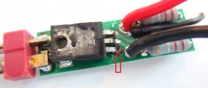

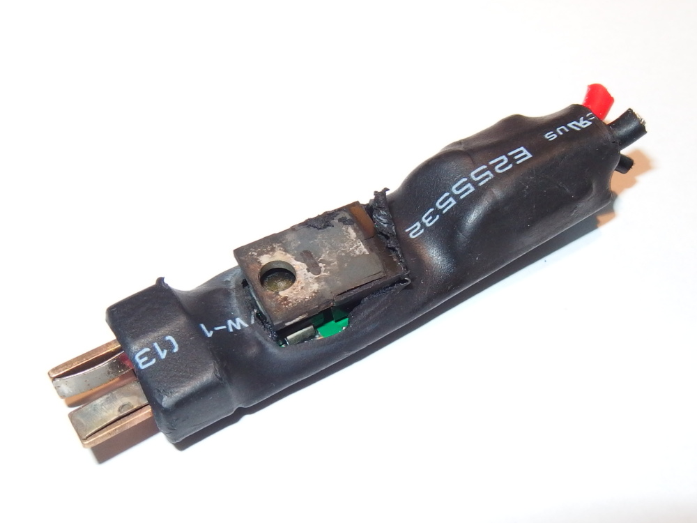

dostal jsem na posouzeni znicenou aktivni brzdu, pri ktery se znicila i lipolka (viz starsi prispevky).
Zde je muj koment a teto brzde. Na konci meho prispevku jsem nahral fotky.

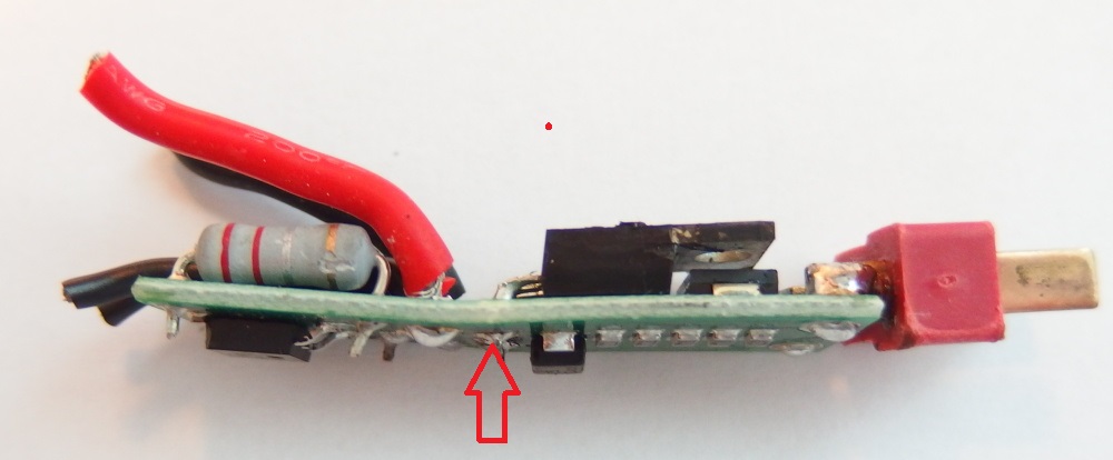

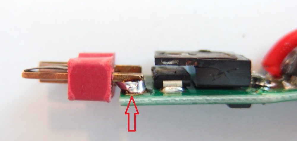

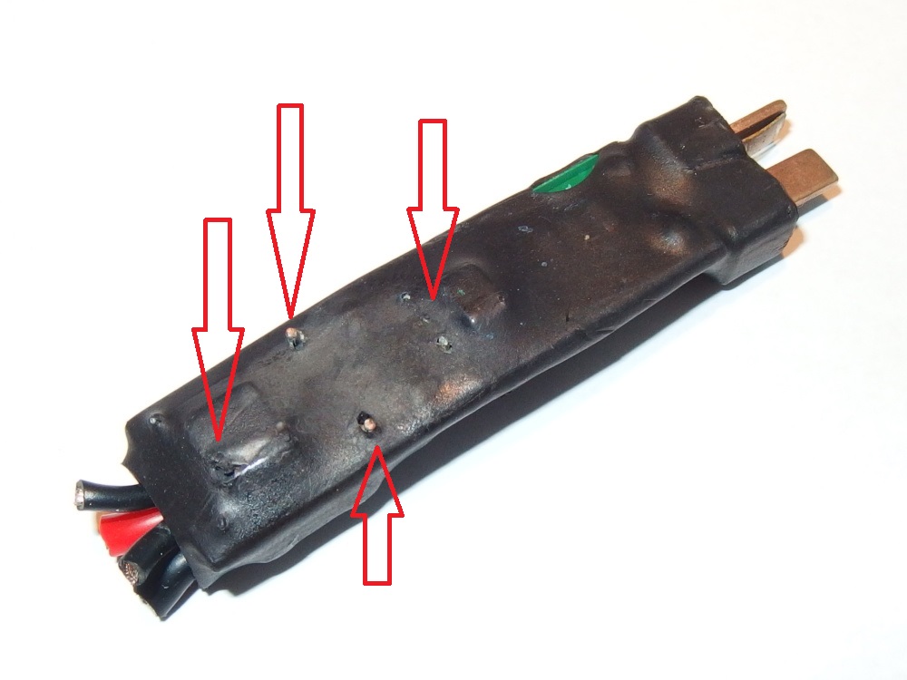

prvni ceho jsem si vsilnul je poskozeni buzirky ve spodni casti aktivni brzdy, nachazi se tam vykonove casti zarizeni, ktere by mohli zpusobit zkrat skrz kovove telo zbrane. po oddelani buzirky jsem zjistil, ze je deska zlomena v oblasti nozicek mosfetu a diky tomu jsou poskozeny vsechny vykonove cesty aktivni brzdy. Aktivni brzda neni navrzena na prime zapajeni deanT konektoru, kdy zakaznik udelal na minusovem polu cca 2mm mustek pouze z cinu. Souctem vsech techto veci se zvysil odpor kabelaze.
Kolem vyvodu nozicek mosfetu byly nejake cerne necistoty, nejspis to zpusobyl zbytek tavidla, ktery se hodne ohral behem destrukce mosfetu, tomu neprisuzuji zadny vyznam.
Z fotek je jasne videt, ze mosfet je skrz na skrz prohorely a popraskany, to muze zpusobit pouze extremny proud, ktery jim proteka. To podporuji i kontakty deanT konektoru, ktery jsou take opaleny. Nejvetsi pravdepodobnost tohoto jevu je zkrat na kabelazi mezi plusem a minusem v oblasti mezi aktivni brzdou a motorem. Po vymene tohoto spaleneho mosfetu jsem vyzkousel funkcnost aktivni brzdy a ta je naprosto v poradku, tj. bezproblemu funguje i brzeni motoru i s 11.1V lipol baterii (nizke proudove zatizeni).
Z toho jasne vyplyva, ze znicenim aktivni brzdy zpusobil externi problem, proto nelze reklamaci uznat. Bohuzel neni mozna ani oprava diky znicene desce.
Poznámka: odchlipnuta med od desky
P3260842.JPG [ 133.85 KiB | Zobrazeno 30884 krát ]
Poznámka: odchlipnuta med s vyvodem od desky
P3260841.JPG [ 121.44 KiB | Zobrazeno 30884 krát ]
Poznámka: necistoty mezi vyvody (mozna zpusobeno behem destrukce brzdy)
P3260837.JPG [ 162.76 KiB | Zobrazeno 30884 krát ]
P3260836.JPG [ 118.9 KiB | Zobrazeno 30884 krát ]
Poznámka: spoj s 2mm cinu
P3260833.JPG [ 90.58 KiB | Zobrazeno 30884 krát ]
Poznámka: zlomena deska je pres celou sirku
P3260831.JPG [ 85.51 KiB | Zobrazeno 30884 krát ]
P3260830.JPG [ 98.71 KiB | Zobrazeno 30884 krát ]
Poznámka: sipky ukazuji na mechanicke poskozeni buzirky
P3260826.JPG [ 120.7 KiB | Zobrazeno 30884 krát ]
Poznámka: celkovy pohled
P3260824.JPG [ 122.59 KiB | Zobrazeno 30884 krát ]

mechanicky je prodrena izolace jak jsou zde na fotce sipky: download/file.php?id=8901&mode=view
ten zbytek buzirky je zniceny po prehrati mosfetu.
ja jsem psal uz predtim presnou pricinu zvyseneho proudu nezjistim, nicmene to ze tam byl je vice nez jasne.
navic je irelevantni, ze lipolka ma 50C, skorela by jakakoliv baterie pri takovym zkratu, jelikoz to nebylo jisteny pojistkou.
deanT ale nebyl primo napajeny na desku, ale neprimo pres cin a ten ma o hodne vyssi odpor nez met. V tomto pripade by kratka propojka s kabelem byla lepsi.
