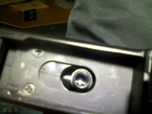

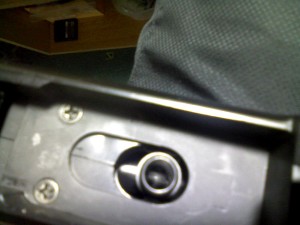

Nainstaloval sem do zbrane mosfet s aktivni brzdou a zda se me ze to nejak nefunguje protoze kdyz strilim semi tak tryska je ulne zajeta ve zbrani a pres komoru neni videt. A to stejny je i na auto. Mam tady 2 fotky ale moc to neni videt. Nevim v cem je problem a zda se me ze obcas se to na prvni ranu pri semi zadusi. A nebo to veme 2 kule.
Poznámka: Tady tryska neni zajeta.
PIC-0332.jpg [ 234.15 KiB | Zobrazeno 29372 krát ]
Poznámka: Tady je tryska zajeta.
PIC-0331.jpg [ 229.16 KiB | Zobrazeno 29372 krát ]

Gunmen76> vyjeti trysky v komore zalezi na kadenci. aby byla tryska uplne vyjeta, tak zbran by mela mit kadenci mensi jak 15bb/s (vetsina zbrani ma tuto kadenci), pri vyssi kadencich tryska postupne zajizdi dovnitr mechu, ale pist je porad plne uvolnen, nad cca 20bb/s je tryska zajeta a pist se jiz postupne natahuje, ale zbran nevystreli vic ran za sebou na semi ani pri 40bb/s, ale pak je jiz samozrejme pist natazeny treba do 1/3 drahy. Na druhou stranu se jiz zbran po 9bb/s zacina na semi zasekavat (vyhozeny clunek). Proto je v textu u aktivni brzdy napsano:"tryska z větší části zamyká komoru."
pri strelbe na auto ti pist zastavi v jakekoliv poloze at mas brzdu ci ne, je to dany konstrukci zbrane.
Pokud tedy chces, aby byla tryska vice vepredu je potreba vymenit dva 2W odpory (modra barva zakladni varianta, 4x sediva extreme) za nizsi hodnotu, tim bude mit brzdny vyssi ucinek, ale na druhou stranu bude vice zatezovany brzdny mosfet a budou vetsi jiskry na komutatoru pri zastavovani = mensi vydrz uhliku.
