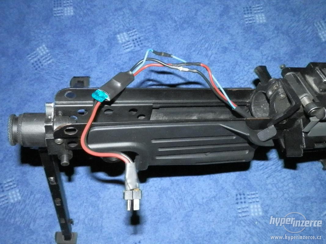

já mám už asi 2 roky tenhle mosfet: http://airsoftpro.cz/eshop/product_info ... ts_id=1689
na M130 a teď ho mám i v minimi na M160 a pohoda. Koupil jsem tedy jen samotnej mosfet a vše ostatní jsem dodělal sám.
Takhle to vypadá v tom minimi viz foto...
