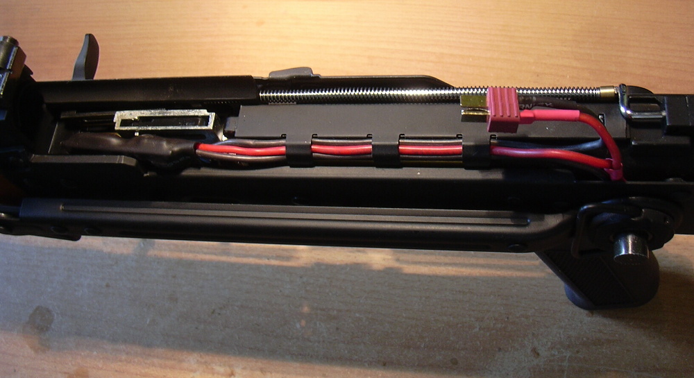

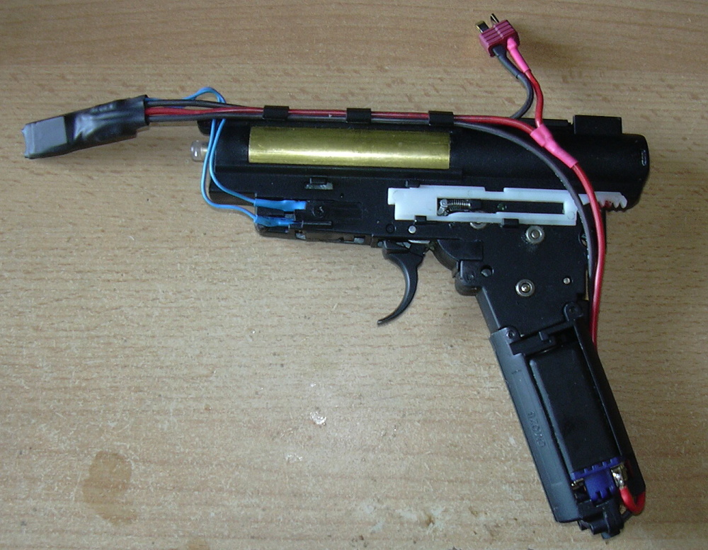

tento typ kabelaze delam bezne a dobre to funguje viz foto u meho prispevku s aktivni brzdou vedle hop-up komory
aktivni brzda 2.JPG [ 176.82 KiB | Zobrazeno 12552 krát ]
aktivni brzda 1.JPG [ 303.65 KiB | Zobrazeno 12552 krát ]

Dik za pomoc, jdu na to.
