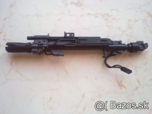

potrebujem novy zamok hlavne na G36C neviete kde to zohnat ? :(

nie ja potrebujem celu tu hlaven ako myslim tu cast do ktorej sa vklada hlaven aj s hop upom to co je na fotke

jako hop-up komoru nebo ten stred predpazbi? A na jaky typ a vyrobce G36?

ten stred predpazbi bohuzel se tam neco urvalo tak se neda spravne natocit hop up komora :?

tak stred rozeber a zjisti co je spatne, jako klidne se ti mohli ulomit pacicky na hop-up komore, stred viz:

na zacatku kde se vklada hop up komora sou takovy drazky nebo co a proste se jedna ulomila a hop up chcu menit a ten stred pro G36 to pasuje i do G36C ?

Myslíš ten bajonet, do kterýho se zamyká celá hopkomora i s hlavní? U některejch zbraní (třeba CA) to nejde vyndat bez povolení šroubků, řešením je chytrý upilování pacek na hopkomoře. Plastová část vnější hlavně se nedá koupit samostatně, musí se i s tou kovovou jako jeden díl (ale u dlouhých géček není na škodu mít náhradní, lámou se).
G36C, K a E mají standartně stejný středy, akorát se na to našroubuje jinak dlouhá trubka nebo rovnou očech. Umarex a Marui G36K mají jiný.

aha ok diky za vysvetlenie mne sa to tam proste vylomilo a teraz nemozem vlozit hop up komoru spravne takze to musim kupit problem je ze to nikde nemaju na sklade :evil:

v zahranici urcite nekde najdes: http://lmgtfy.com/?q=G36+Barrel+Base+AEG
