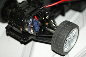

Trochu jsem ten motor zrepasoval, upravil osičku na ozubené kolo z toho autíčka a zapasoval to do motorové skříně. Dneska ráno jsem to zkoušel roztočit s uprděnou 8.4V 1300mAh polovybitou baterkou a docela hustý žihadlo :D kola svištěly jak o závod a motor s tím neměl žádný problém.
Zajímalo by mě, jestli máte někdo - především teda modeláři - podobné zkušenosti s instalací AS motoru do RC auta (nebo třeba i lodě). Je to docela zajímavý nápad - aneb motor je prakticky zdarma (asi by nebyl problém použít jakejkoliv starej motor - od EG700 po ty čínský záklaďáky)...akorát už vidím, jak mi to brzy očesá ozubený kola v převodovce a budu muset nechat někde sehnat nový a ocelový :D
IMG_1768.JPG [ 128.94 KiB | Zobrazeno 7797 krát ]

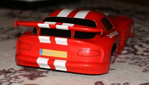

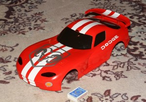

Nový příspěvek Re: Použití AS motoru jako pohonu pro RC auto
Jinak takhle jsem si pohrál s vizáží...něco byste přidali? Závodní čísla, další nápisy (reklama Mobil, atp.)? Je to všechno dělaný ručně...jo a ty světla jsou jen prozatimní - musím vymyslet lepší.
Není to nic extra, ale na domácí podmínky to ujde si myslim :wink:
