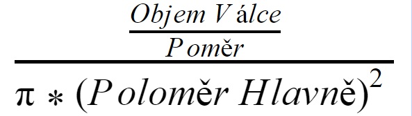

3) Trošku matematiky, a dostaneme ideální délku naší hlavně.
Rovnice.jpg [ 25.12 KiB | Zobrazeno 81097 krát ]
Ukázka - Vlastním zbraň VSR-10 a chci střílet kuličky .43g. Vezmu si tedy objem 36 000mm^3, který vydělím poměrem 2.97. Dostanu výsledek 12 121.2mm^3, který vydělím π (pí) x poloměr hlavně ^2 a dostanu výsledek 424.4mm. Hlavně o délce 424mm se nevyrábí, použiji tedy hlaveň 430mm.
POZOR: Výsledná délka by se měla brát se špetkou soli. Nežijeme v dokonalém světě a tedy výpočty nebudou nikdy 100% přesné. Místo toho aby jste se hnali do nejbližšího airsoft Servisu, aby Vám zkrátili hlaveň o pár milimetrů, použijte dostupnou hlaveň o délce nejvíce blížící se výsledku. Bude-li výsledek někde mezi 2 hlavněmi různých délek, zvolte hlaveň kratší. (Např.: Dostali jsme výsledek 415mm, mezi hlavněmi 400mm a 430mm si vybereme hlaveň 400mm)

Ok, myslím že jsme se nepochopili :) .Trošku si to znázorníme:
Uvažujme, že máme zbraň VSR-10 s 100% kompresí. Na kuličky 0.20g vychází hlaveň o délce 913.5mm. To je hlaveň v naší (pomyslné) zbrani.
Používáme kuličky 0.20g:
Protože máme správný poměr mezi hlavní a válcem, píst udeří na hlavu válce ve chvíli, kdy se kulička nachází přímo v ústí hlavně (ideálně). V tento moment využíváme 100% dostupného vzduchu z válce, a naše zbraň tak produkuje maximum energie. Co když vyměníme hlaveň za hlaveň o délce 430mm? V tomto případě dosáhne kulička ústí hlavně ve chvíli, kdy píst urazil 64.96% své cesty. To znamená, že 35.04% vzduchu zůstalo nevyužitých, tedy naše úsťová rychlost (a s ní i energie projektilu) se snížila. To znamená, že prodloužení hlavně nám zvýší úsťovou rychlost až do délky 913.5mm, kdy bude dodatečné prodloužení hlavně mít opačný efekt.
Ale co když použijeme střelivo 0.43g? (pořád používáme hlaveň 913.5mm)
V tomto případě ve chvíli, kdy píst udeří do hlavy válce, kulička se bude nacházet v hlavni ve vzdálenosti 424.4mm od začátku hlavně (konec s hopovým okýnkem).V tuto chvíli jsme využili 100% objemu válce, a energie projektilu je tedy nejvyšší. Ale co teď? Kulička je od ústí vzdálená 489.1mm a již ji nemá co pohánět vpřed. V tuto chvíli kulička letí dál díky kinetické energii, ale místo toho, aby byla tlačena vzduchem, před sebou teď tlačí a za sebou táhne objem vzduchu, který se rovná objemu hlavně (mínus objem kuličky + vzduch který pronikne škvírou mezi hlavní a kuličkou). Toto má samozřejmě negativní efekt na energii projektilu, která bude u ústí hlavně snížena.
Co z toho vyplývá? Ano, delší hlaveň vskutku zvyšuje úsťovou rychlost, avšak pouze s municí, pro kterou máme dostatečný objem vzduchu. Těžší munice s delší hlavní energii naopak ztrácí.
Ano, delší hlaveň ti poskytne vyšší úsťovou rychlost. Ale s municí 0.20g. Tato informace je nepřesnou reprezentací opravdového výkonu zbraně! (Není-li to tvá používaná munice). Jestli chceš vědět výkon své zbraně, pak potřebuješ změřit energii s tebou používanou vahou munice. Pokud ji chceš znát v obecné uznávaném měřítku, můžeš si ji dle energie převést do úsťové rychlosti s 0.20g.
Citace:
Staci si spocitat, jak dlouho trva kulicce, nez proleti hlavni (v zavislosti na delce hlavne a ustovce to klidne muze byt lidmi nepredstavitelnych 0,004s). Skutečně nelze očeávat, ze prebytecny odfouknuty vzduch ženoucí se za kulickou nejak ovlivni let kulicky, ktera je uz doslova "davno v prdeli".
Ano, samozřejmě. Ale co naznačuje fakt, že na správné vytlačení kuličky potřebujeme poměr vzduchu > 1:1? Kulička je tlačena vzduchem, který kolem ní částečně uniká. Jestli ji má tlačit, pak jeho rychlost musí být větší, než kuličky samotné (musí na kuličku vyvíjet tlak). Tedy pokud kulička vyletí za 0.004s, pak část vzduchu (poměr dle váhy naší munice – 1) vyletí za (plácnu) 0.0035s. Pokud náš poměr bude větší, než ten správný, pak se část vzduchu (náš poměr – ideální poměr) nachází za kuličkou. Ve chvíli , kdy kulička dosáhne ústí hlavně, tento vzduch má naráz více prostoru na proniknutí kolem kuličky, a proletí kolem ní (to je naše fouknutí). Pokud je náš poměr správný, vzduch přestane na kuličku vyvíjet tlak ve chvíli, kdy dosáhne ústí hlavně, a nemá šanci kolem ní proniknout.
… dává to smysl? :)

Rotace kuličky - je to PROMĚNNÁ, měla by smysl počítat pouze tehdy, kdyby jsi podle toho upravil délku hlavně (která by se nelišila o víc, než 1-2mm) každou hru.
Šířka hlavně - šířka hlavně je v výpočtu započítána
Materiál kuličky - žádný, nebo úplně minimální rozdíl v hodnotách
Tření kuličky - žádný nebo minimální rozdíl v hodnotách
"Energie kulicky na konci hlavne je ti uplne k prdu" ..... k tomu opravdu nemám co dodat....
Tento výpočet nezapočítává všechno, to máš pravdu. Ale protože rovnice vyjde o pár desetinek jinak, tak ji vyhodíme oknem, a použijeme hlaveň úplně jiné délky? Toto neudělá tvůj systém úplně přesnej na atomický hodnoty, ale přiblíží se jim, jak je v rámci airsoftových možností možné.
BTW když chceš, nic ti nebrání v tom, si je do rovnice započítat.
