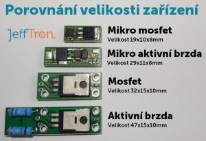

Jeffe, mas v planu vyrabet i neco jako mikro-brzdu, neco na styl tohoto?
http://www.airsoftupgrade.cz/mosfety/mo ... ou-picoab/
Mam s tvymi mosfety jen skvele zkusenosti a vzdy dobre poradis, nemam proto duvod kupovat jinde.
Predem diky za info
12 lis 2013, 09:38
Nový příspěvek Re: JeffTron: Aktivní brzda
v soucasne dobe o tom neuvazuji, hlavne z duvodu odporu, ktery zpomaluji brzdny efekt. Bez nich se velke procento zbrani muze zasekavat pri strelbe jednotlivyma (kola se zastavi, kdyz je jeste vyhozeny clunek)

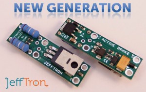

Zdravím všechny příznivce airsoftu, dostala se mi do ruky na testování novinka která brzy přijde do prodeje - nový typ aktivní brzdy pro AEG firmy JEFFTRON. Aktivní brzda má nespornou výhodu oproti klasickému spínání ve vaší základní zbrani :
-Po rozepnutí kontaktů se využívá přebytkové energie motoru k jeho zastavení.
- Píst není při semi střelbě částečně natažen, pružina se neunavuje, nenamáhají se vnitřní díly a tryska z větší části zamyká komoru.
- U vysokokadenčních zbraní řeší problém více výstřelů při režimu střelby na semi.
- Z principu funkce mechanismu AEG zbraně se píst při režimu AUTO zastaví v náhodné pozici.
- Aktivní brzda zvyšuje kadenci zbraně a výdrž akumulátoru.
!!!! aktivní brzda mi vyřešila problém, týkající se hlavně řady AK zbraní - zablokování spouste u semi střelby, procvakává - musíte přepnout jiný režim ) - toto brzda většinou eliminuje !!!!
Tato již třetí generace aktivních brzd má oproti starším verzím následující vylepšení :
Přidány 2 součástky chránící zařízení proti poškození - Přidána stabilizace napětí aktivní brzdy sepnutí motoru.
Eliminuje pokles napětí na baterii v zátěži, tím se extreme aktivní brzda spolehlivě a rychle spustí a tak se méně zahřívá.
Z důvodu stabilizace napětí je nově signálový vodič oddělený od plusového potenciálu.
5-ti vodičové zapojení extreme aktivní brzdy je možné, ale tím bude tato funkce vypnutá. - Změněno řízení spínání aktivního brzdění, které je nyní spolehlivější a přesnější
Brzdu jsem testoval na pružina m150 guarder , set kol 18/1 shs, zátěžový motor shs a 11v 15c lipo. Instalace aktivní brzdy je pro neznalého člověka mírně složitější úkon, nicméně při troše šikovnosti, pájecích potřeb a materiálu to zvládne každý. Aktivní brzda přišla včetně napájené kabeáže již zaizolovaná v bužírce ( tenké, signálové vodiče napájet na oba spínací kontakty v mechaboxu, poté na desku brzdy, poté osadit 4 vodiče na desku - 2 k motoru a 2 k baterii + samozřejmě pro jistotu autopojistku 25amper. Jelikož doba tamya konektorů je již nenávratně pryč, celou kabeláž osadíme konektorem dean, který jsem si velice oblíbil a jiný konektor již nepoužívám. Zbran odehrála zatím 3 menší akce, vystříleno cca 6000 bbs bez jediného zádrhelu, vůbec se nehřeje a pojistka zatím drží i v delších dávkách. Jedinou nevýhodu jakékoliv aktivní brzdy vidím ve větším hřání motorku, kvůli aktivnímu brždění rotoru.
Závěrem bych chtěl poděkovat firmě JEFFTRON za nejlepší spínací součástky na českém trhu, jiné mosfety osobně už neinstaluji. Mám zkušenosti s celým sortimentem a nestalo se mi, že by se něaký mosfet spálil ( a to občas kvůli malému místo předimenzovávám např. klasický mosfet silnějšími pružinami než m150 ). Tato Česká firma neustále inovuje, což je velice důležité, a pro zákazníky by to měl být silný impulz tuto firmu podporovat nákupem součástek. Děkuji že jste recenzi pročetli a přeji mnoho pěkných zásahů.

Představuji Vám vylepšenou Aktivní brzdu 3. generace s následujícími úpravami:
- Přidány součástky chránící zařízení proti poškození
- Přidána stabilizace napětí při spuštění zařízení. Eliminuje pokles napětí na baterii v zátěži, tím se aktivní brzda spolehlivě a rychle spustí a tak se méně zahřívá.
- Z důvodu stabilizace napětí je nově signálový vodič oddělený od plusového potenciálu. 5-ti vodičové zapojení aktivní brzdy je možné, ale tím bude tato funkce vypnutá.
- Zvýšeno omezení použití pro pružiny do m150 a kadence 25 kuliček/s.
Cena ani rozměry zařízení se nemění.
