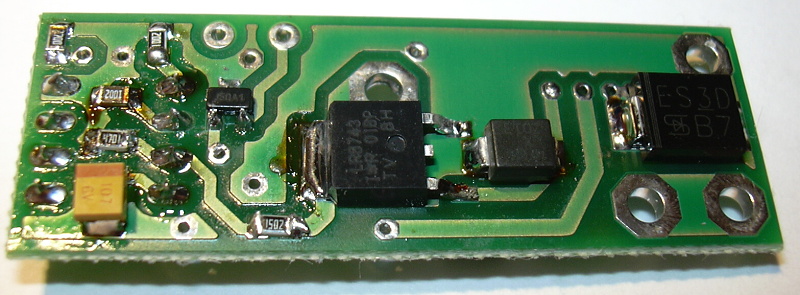

bohuzel jsem mel hardwarove problemy, ktere se mi podarilo nedavno vyresit (odpalil a menil jsem dost soucastek), musim tedy jeste udelat dalsi prototyp, protoze se i deska zmenila a pokud se nestane nic zasadniho, tak plan je nasledujici:
-v pondeli 22.8 poslat prototyp na zatezove otestovani
-do konce srpna udelat 2 finalni prototypy, na zacatku zari jeden budu prodavat na aukru od 300kc
-do v druhe polovine zari udelat serii 100ks procesorovek
data nejsou zavazna, muze se toho hodne podelat
v priloze je osazena deska prototypu (finalni deska bude mit zelenou nepajivou masku)
osazena_dps.JPG [ 176.66 KiB | Zobrazeno 33793 krát ]

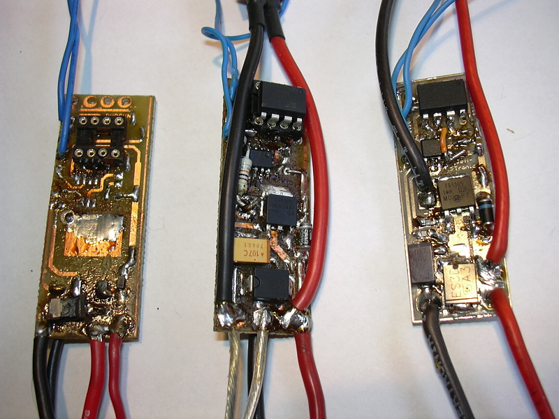

vyvoj prototypovych desek procesorovek, prvni je ta nalevo
DSCN1550.JPG [ 234.98 KiB | Zobrazeno 33766 krát ]

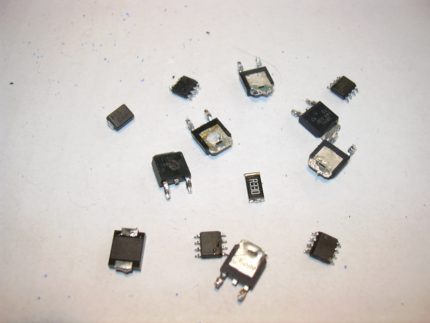

vývoj procesorovky byla dlouha vec a znicil jsem na tom nemalo soucastek, z priloze je foto znicenych soucastek za obdobi srpen 2011
DSCN1590.JPG [ 716.64 KiB | Zobrazeno 33738 krát ]

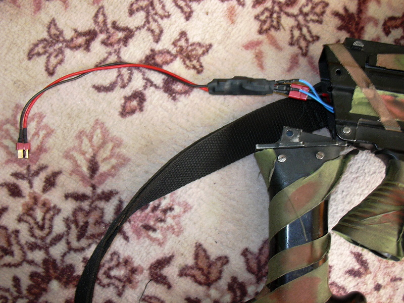

Počítám že jsem první, který může postnout nějaké postřehy z testování, takže pojďme na to.
Začal bych asi tím, že zapojení je úplně standardní, tudíž stejné, jako u všech Jeffsonových mosfetů a brzd, takže s tím nejsou žádné problémy a kdyby už, všechno je popsáno tak podrobně, že by to nepochopil jen snad jen debil.
Hlavní potíže jsem měl samosebou s nastavením režimu střelby, otáček motoru a těch dalších, pro mě naprosto zbytečných funkcí. Na druhou stranu jsem k celému mosfetu dostal přehledný návod (na 4 strany!!!) a jakmile jsem předvedl bezchybnou třírannou dávku obecenstvu a nadšení bylo vskutku znát. Takže nastavování bych shrnul asi takto. Kdo chce úplně přesně a detailně rozkouskovat každý stisk spouště při 89 polohách přepínače, s tímhle si opravdu pohraje. A překvapivě i přes množství funkcí vše funguje. Dodal bych jen, že přes varování jsem se drobné vibrace celé procesorovky trochu polekal. Kdo kdy viděl, aby mu po kvéru tančil mosfet, žejo.
Sestava, stejně jako v minulých případech tvořila 11,1 V/ 6150 mAh/ 30(60) C Li-pol akumuátor. Zbraň M4, motor SHS zátěž.
Pružina SP110 - více než 2000 výstřelů
Pružina SP150 - 300 výstřelů (nevydržely kolečka)
Pružina SP160 - 500 výstřelů (zejména delší dávky a rychlá střelba jednotlivými výstřely pro zkoušku zahžívání - proběhla úspěšně)
Krátce ještě k umístění. Celý systém je o něco větší, než jsme zvyklí, ale pro umístění do jakékoli pevné pažby, či předpažbí není třeba zbraň upravovat. Jen s instalací do trubky pažby M4 je problém (který se zajisté dá obejít delší kabeláží kvůli přišroubování).
Celkově to byl boj. Zvládnout všechna nastavení mi notnou chvíli trvalo, ale musím říct, že výsledky jsou opravdu působivé. Snad jsem trochu osvětlil situaci.

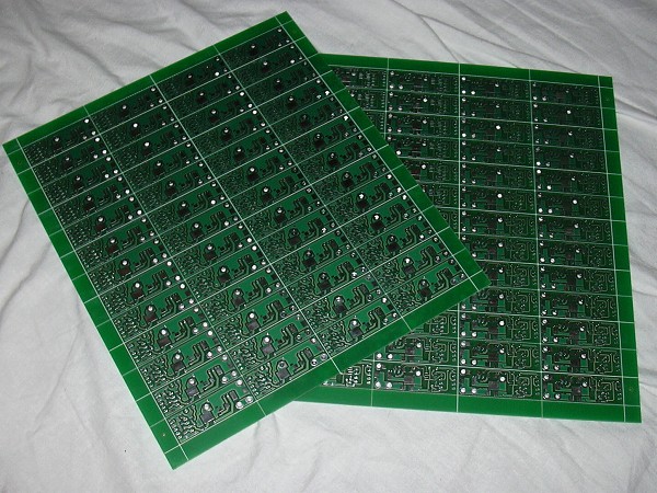

prave dorazilo 104ks desek na procesorovku, po udelani 4ks testovacich zarizeni pro odladeni programu a soucastek to pujde do vyroby
procesorovka_desky.jpg [ 105.05 KiB | Zobrazeno 33632 krát ]

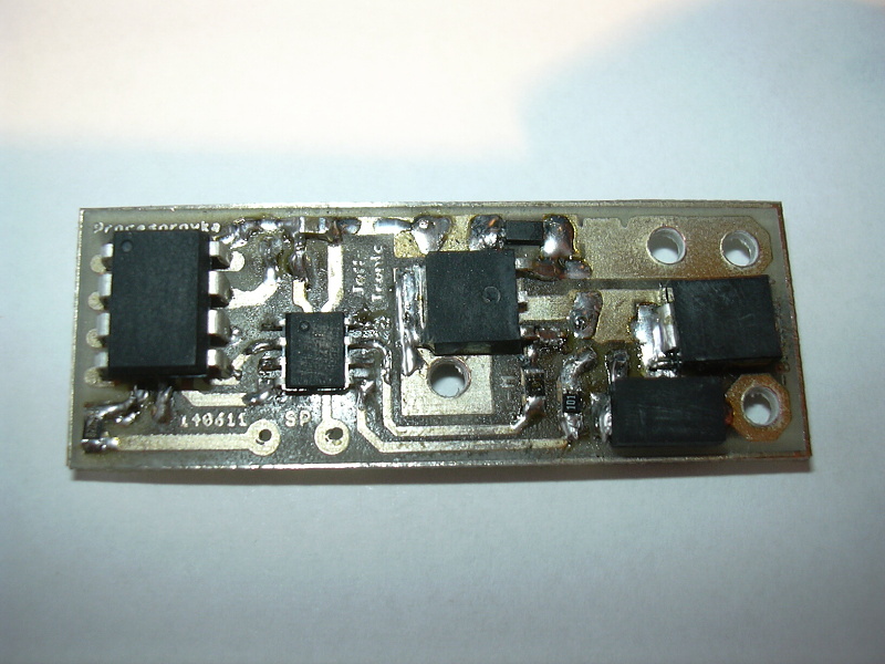

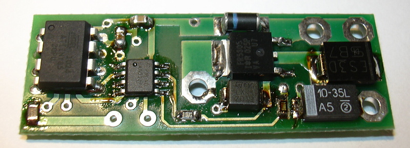

zde jsou fotky finalni verze procesorovky, ktera pujde do prodeje. jeste odladuji program, takze to jeste chvili bude trvat, nez bude procesorovka k dostani. mam totiz par napadu na nove funkce
procesorovka_bottom.JPG [ 139.68 KiB | Zobrazeno 33606 krát ]
procesorovka_top.JPG [ 131.36 KiB | Zobrazeno 33606 krát ]

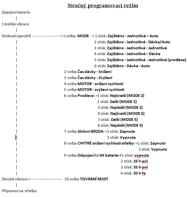

Nový příspěvek Re: JeffTron: procesorovka - advanced
Procesorovka ma navic regulaci prodlevy mezi davkou/auto (mode 2) a mezi semi vystrely (mode 5). Konecne cele programovaci menu viz foto v priloze
ted jen zbyva odladit skryte mouchy v programu a navod tak, ze poslu par prototypovych procesorovek nezavislym lidem, kteri mi povi, co presne nechapou ci co je potreba doplnit. Delam to proto, aby bylo zarizeni co nejlepe odladene hned jak se uvede na trh.
